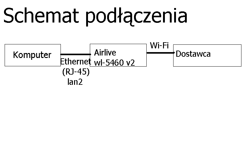

    Mam problem z AP Airlive WL-5460 AP V2, brak dostępu do ustawień ,ręczne wpisanie IP nie dało efektu. internet działa.
    W ustawieniach wyłączyłem DHCP ponieważ nie chciałem robić kolejnej bramy sieciowej.Zawsze po wpisaniu ręcznych ustawień IP był dostęp do menu.
    Ap jest na dachu więc mam problem z dostępem do przycisku RESET.
    Czy jest jakaś możliwość na reset z poziomu komputera
    (Menu serwisowe też się nie włącza)
    Dodaje schemat podłączenia

    W trybie pracy którego w tej chwili używa Ap nie ma możliwości dostępu do ustawień. Ponieważ nie posiada własnego adresu IP.
    Nie.

    W każdym trybie jest dostęp!
    Ustaw IP na 192.168.100.100
    Brama 255.255.255.0
    W przeglądarce wpisz 192.168.100.252 powinno zadziałać(chyba, że zmieniłeś adres w konfiguracji).

    Po wpisaniu ręcznie IP był dostęp, lecz już nie daje odpowiedzi z bramy.
    Wiem, że jak jest wyłączony DHCP to IP przypisuje brama operatora.
    Jedynym rozwiązaniem zostało mi dostanie się do AP i wciśnięcie przycisku RESET.
