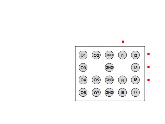

    Mam płytę główną na której są urwane 4 pady spod filtra lcd. Czy da się podpiąć te pady z innych miejsc na płycie i jak to zrobic??

    Są to wyjścia z filtra które idą bezpośrednio do procesora D2800

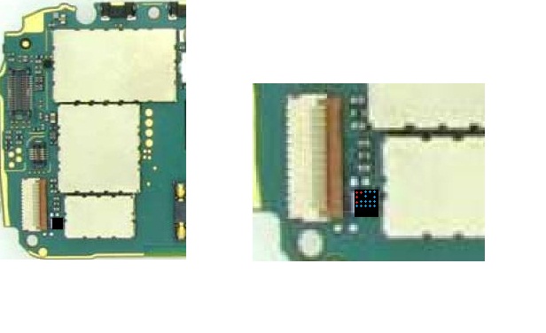

    A czy to nie są te pady?
    Jak naprawić wyrwane pady spod filtra LCD w Nokia 5800?
    Ponieważ zauważyłem ścieżki idące od tych padów do złącza lcd.

    Na schemacie jest wyraźnie opisane każde wejście i wyjście. Analogicznie do tego co podałem. To co piszesz to prawda ale w tedy przeczysz sam sobie podając pierwsze zdjęcie.

    Czyli... jeśli jesteś w stanie puścić crossy pod procka to naprawisz.
    Nie mi oceniać tu kogokolwiek ale nikt tego nie zrobi.

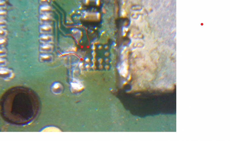

  • #7 9606236
    paweł00777
    Posty: 92
    Ocena: 14
    A gdybym zrobił tak jak na zdjęciu to byłoby dobrze?
    Ponieważ na schemacie ścieżki od tych padów idą do pinów złącza lcd.
