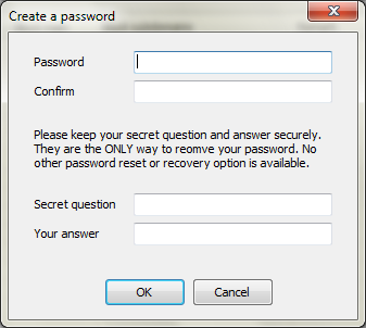

Po pierwszym uruchomieniu programu otrzymamy zapytanie odnośnie ustawienia hasła przy tej okazji. Hasło ma na celu zabezpieczenie aplikacji przed wprowadzaniem zmian przez niepowołane osoby.
Wybierając Tak, zostaniemy poproszeni o podanie hasła (Password) i jego potwierdzenie (Confirm). W dolnych rubrykach mamy możliwość ustawienia zapytania (Secret question) i odpowiedzi na nie (Your answer) na wypadek, gdyby zdarzyło nam się zapomnieć hasła. Po wypełnieniu rubryk zatwierdzamy, klikając OK.

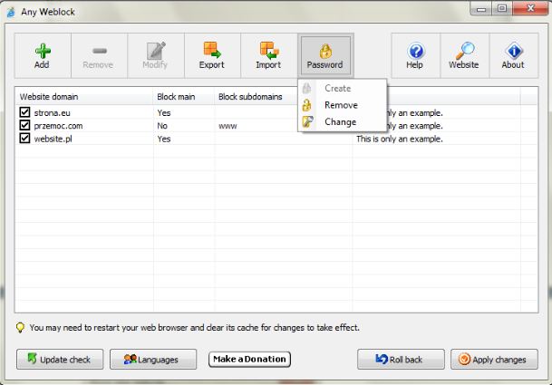

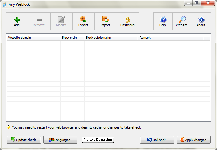

Wszystkie narzędzia umieszczone są bezpośrednio w głównym oknie programu:

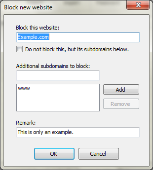

*Add – dodajemy strony do listy blokowanych.
W pierwszej rubryce należy wpisać adres blokowanej strony, przy czym nie są wymagane żadne przedrostki – wystarczy adres.com. Podanie subdomeny (np. images) i zaznaczenie opcji Do not Block this… spowoduje, że blokowane będą jedynie podstrony, wchodzące w skład ustalonej domeny, nie zaś cała strona.

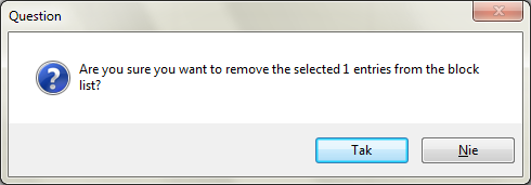

*Remove – usuwa strony z listy blokowanych
Zaznaczając pojedyncze strony bądź kilka z użyciem klawisza Ctrl możemy usunąć je, wybierając Remove. W tym celu, w otwartym oknie dialogowym należy wybrać Tak.
*Export – eksportowanie listy blokowanych stron do pliku xml. W ten sposób możemy zapisywać wprowadzone przez nas ustawienia i dowolnie przenosić je między komputerami. W otwartym oknie eksploratora należy ustalić jedynie lokalizację i podać nazwę tworzonego pliku.

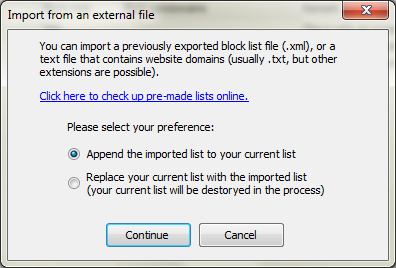

*Import – importowanie list.
Chcąc zaimportować listę blokowanych stron, mamy dwie możliwości – dodajemy strony z listy importowanej do listy obecnej (Append the imported…) lub zastępujemy całkowicie aktualną listę tą, którą chcemy właśnie zaimportować (Replace your current list…). Po wybraniu którejś z opcji i kliknięciu Continue otwarte zostanie okno eksploratora, gdzie należy odszukać listę w odpowiedniej lokalizacji i wybrać Otwórz.
*Password
Wybierając Remove usuniemy hasło, zaś opcja Change umożliwi nam jego zmianę na inne.
