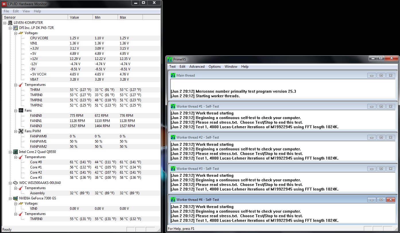

    Następnie należy wykonać test obciążający procesor "prime 95" z wcześniej uruchomionym monitoringiem temperatur "core temp".
    Test należy uruchomić na nie krócej niż 8 - 10 minut.
    Przed końcem testu, w powiedzmy 9 minucie, należy zrobić zrzut ekranu programu monitorującego i wkleić na forum za pomocą "dodaj obrazek".
    Takie pikanie może być spowodowane zbyt wysoką temperaturą procesora.

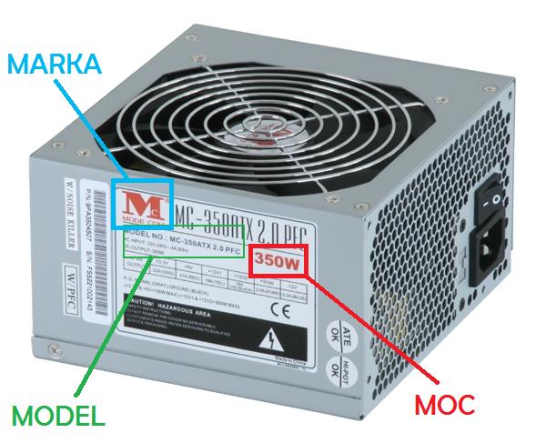

    Teraz wyłącz komputer i otwórz bok obudowy od strony elementów (patrząc od przodu komputera - lewa ścianka obudowy).
    Po otwarciu obudowy, zobaczysz zasilacz, na którym jest nalepka/tabliczka znamionowa.
    Na niej będzie nazwa zasilacza i jego moc - podaj te właściwości.
    Następnie wykonaj, to co opisałem w wcześniejszym poście.

    Model ( FEEL III-350 ATX) ?
    MOC - 350 W
    Marka ta sama co na screenie u ciebie .

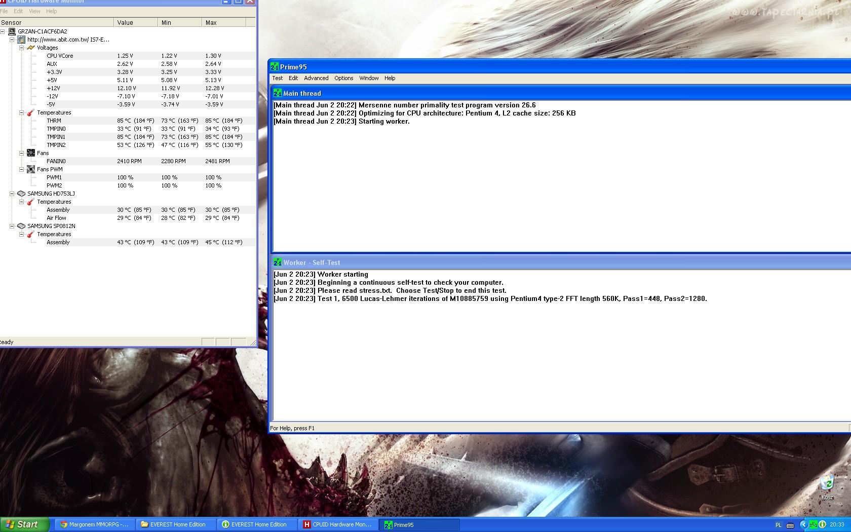

    Teraz ściągnij (jak core temp nie współpracuje) programik monitorujący "hwmnitor" i go uruchom.
    http://www.programosy.pl/program,hwmonitor.html
    Pozostaw uruchomiony na pulpicie, niech sobie monitoruje.
    Następnie uruchom test "prime95" na 10 minut.
    Przed końcem testu, zrób zrzut ekranu z "hwmonitora" i wklej fotke na forum za pomocą "dodaj obrazek".
    Będzie wgląd w temperatury i napięcia.

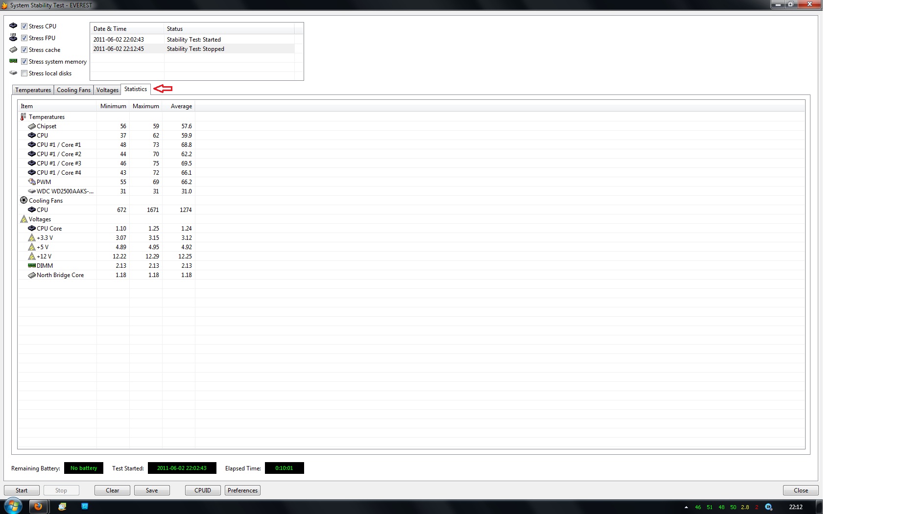

    Może ściągnij program "everest" i kliknij na zakładke "TOOLS".
    Następnie wybierz zakładkę "System Stability Test".
    Przejdz do zakładki "statistics" i uruchom test (na dole kliknij start).
    Po 10 minutach, zrób zrzut ekranu i wklej fotkę na forum.
    Może w końcu zobaczymy temperaturę CPU i NB.
    Przypuszczam, że właśnie któryś z tych podzespołów osiąga za wysokie temperatury, stąd alarm dzwiękowy.
