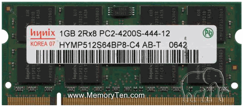

    Musze dokupić ram do Benq Joybook P52 ...
    Oryginalnie siedzi tam 1 gb Hynix ...
    Benq Joybook P52 - czy RAM 1GB 667 MHz zadziała z 1GB 533 MHz?
    1024 MB DDR2 533 MHz SO-DIMM
    Ciężko teraz kupić taka pamięć nowa ( musi być nowa na fakturę ) i mam pytanie... czy jak kupie 1 gb ale 667 mhz to będzie to normalnie działać ?
    Czy 667 mhz jest kompatybilne w tył > 533 mhz tak jak to jest w komputerach stacjonarnych ?
    Ma to działać 1 gb 533 mhz + 1 gb 667 mhz - czyli obydwie kości pójdą na 533 mhz.
    Chce kupić ta pamięć Kingstona 667 mhz:
    http://www.proline.pl/?p=SODIMM+1GB+667+KINGS
    Proszę o info osoby siedzące w temacie...

    Płyta dostosuje się do częstotliwości wolniejszej pamięci.
    ps. Jak już dokładać, to lepiej 2GB, bo więcej miejsca już się w nim nie znajdzie, a 3GB wydaje się być wielkością optymalną, tym bardziej że ceny RAM są w tej chwili masakrycznie niskie.

    Tak ale ... ponoć ten laptop obsługuje max 2 gb :cry:
    On nie jest mój... tylko muszę dołożyć do niego ram...

    Z nimi to tak często jest, że mają napisane 2GB, a potem okazuje się że obsługują maksymalnie moduły po 2GB, ale żeby się upewnić to najlepiej kupić w sklepie komputerowym, gdzie sprzedawca na miejscu od razu sprawdzi czy wszystko jest OK po zamontowaniu.

    Siemka,
    Teraz jest jedna kość 1 gb 533 mhz i to trochę za mało...
    Laptopa nie mam w domu bo to nie mój... muszę tylko kupić ta pamięć i zamontować ...
    2 gb to już na pewno duży zastrzyk mocy a komp służy głównie do przeglądania netu, drukowania faktur, wysyłania masowej liczby maili itp.
    Co z tego, że nie będzie to dual chanell ale i tak będzie duża różnica w szybkości.
    1 gb 667 Kingston to 49 zł a kupować 2 kości po 1 gb 667 mhz i znowu zostanie
    ta stara 533 mhz...
    Chyba lepiej kupić ta 1 gb 667 mhz i dołożyć do tego co jest...
