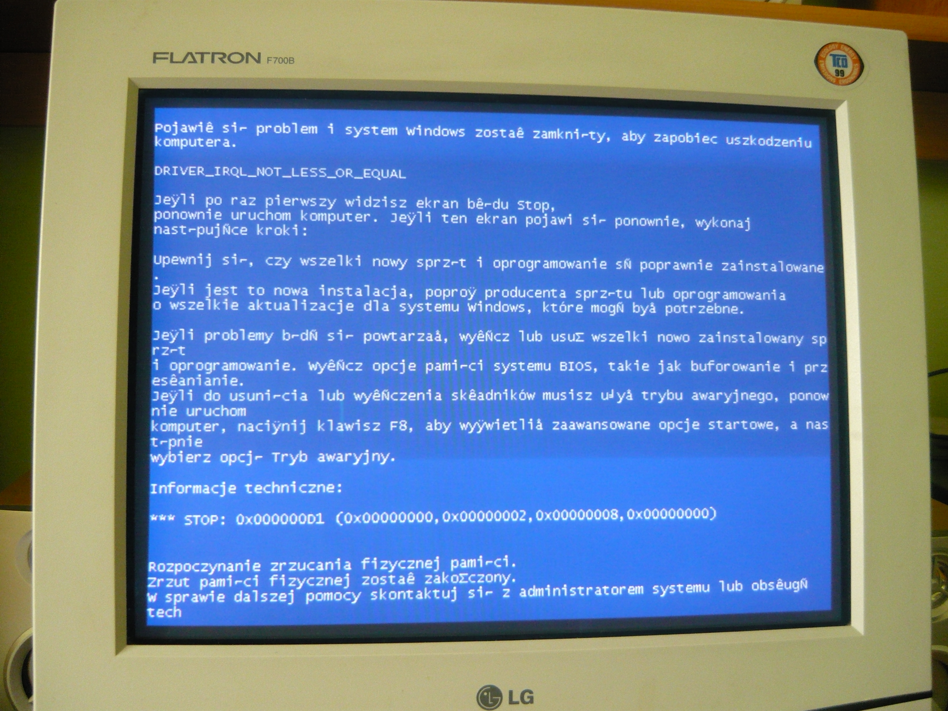

    Mój problem : po około 2 h gry w wymagające gierki ,(które mają dobrą grafę) wyskakuje mi blue screen ,miałem już kilka razy reinstalowany system nic to nie dało.Oto informacje o problemie :
    Blue screen po 2h gry na GeForce 9500 GT i Intel Core 2 Duo 2,5 GHz

    Zamiast reinstalować system zapewnij komputerowi prawidłowe chłodzenie. Podaj pełną specyfikację sprzętu z uwzględnieniem zasilacza ( marka, typ), podaj jakie masz temperatury w czasie grania a nie po wyjściu z gry.

    Sprawdź temperatury i napięcia. Być może się przegrzewa procek lub karta albo zasilacz nie wyrabia.

    A może jednak od Debugging Tools for Windows zacząć (opis w dziale FAQ) i sprawdzić czy to nie "tylko" sterownik grafiki?

    Są gdzieś w ustawieniach te parametry czy muszę rozbierać kompa ??Jestem trochę zielony także wybaczcie. A co do grzania też miałem takie podejrzenie więc wsadziłem czujnik temp. tam gdzie grzeje najbardziej , był to radiator płyty głównej miał ok. 50 C , czy to mogło być przez to ??
