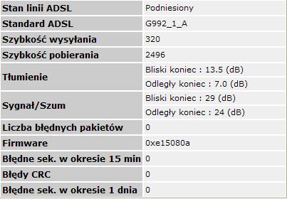

    W tej chwili mam prędkość 2mbit/s. Chciałbym przeskoczyć na 10 lub 20mega. Jak wiadomo, konsultant powiedział, ze bez problemu będzie działać 20, ale ja patrze na to z przymrużeniem oka. Centrala znajduje się podobno 1km od mojego domu. Co koledzy o tym sądzą? Czy mogę poprosić konsultanta o testowe włączenie wyższej opcji?
    Poniżej parametry:
    Prośba o sprawdzenie parametrów łącza Neostrada

    Tylko 6Mb/s max.

    Czyli na 10Mb nie mam co liczyć? :) U mojej dziewczyny był taki myk w netii, że jak przyjechali technicy, to z pomiarów wynikało, że max może być u niej 2Mb, a 6Mb działało bardzo dobrze od kilku lat(chciała przejść a 10Mb). Zmiana routera też nie pomoże?

    Kolego zamawiaj 10Mb będzie śmigać pod warunkiem,że mają karty adsl2+.

    20 czy opcja 20 (znana jako "do 20")? Opcja 20 Mb/s pójdzie bez problemu, konsultant bez wątpienia widział w systemie czy możesz mieć ADSL2+ (to że teraz masz ADSL1 to nic nie znaczy, nie ma potrzeby to nie ma, będzie potrzeba to zwykle skonfigurują zdalnie). Masz małe szanse na pełne 20, zwykle powinno być 15-19 Mb/s.
    Oczywiście maksymalna szybkość wymaga maksymalnej stabilności, więc obserwuj stabilność Sygnał/Szum, jeśli nawet jest bardzo stabilny to skok który robisz jest tak duży, że potem może to wyglądać inaczej. Jednak przy tym tłumieniu (i zero błędów) grzechem jest nie spróbować z "do 20 Mb/s", zawsze możesz zrobić migrację techniczną w dół.
    Tak, dzwoń na 801505505 i proś (niekoniecznie musi się udać, więc dzwoń do skutku).
