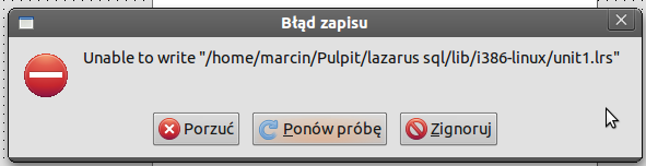

    Jak przenieść kod napisany w Lazarusie z Windowsa na Linuksa i odwrotnie? Przy próbie kompilacji na innym systemie niż był utworzony projekt, wyrzuca błędy i nie chce mi kompilować kodu...

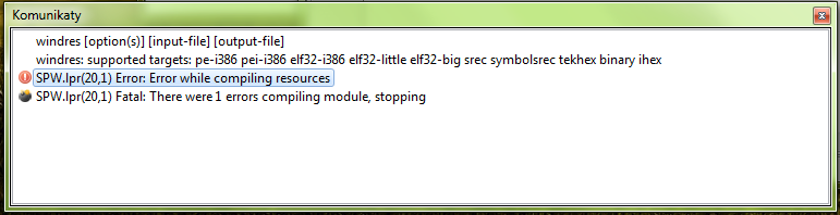

    Takie (projekt utworzony pod Ubuntu, próba skompilowania w Windows 7):

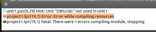

    A tutaj projekt utworzony pod Windows 7, próba skompilowania pod Ubuntu:
    Lazarus: Kompilacja kodu z Windows na Linux i odwrotnie - błędy kompilacji
    Program w sumie nic nie robi, jest tylko okienko i kilka prostych kontrolek, nie dopisałem jeszcze żadnego kodu. Wygląda na to, że przy przenoszeniu kodu trzeba coś poprzestawiać w opcjach bo się gryzą jakieś konfiguracje, tylko nie mam pojęcia co :( Lazarusem zajmuję się dopiero od kilku dni. Wcześniej pisałem w Delphi, ale potrzebuję zrobić program na kilka systemów bez pisania go osobno dla każdego.

    Po zakomentowaniu $R się kompiluje, tylko jest taki problem, że formatka jest dołączana w ten sposób {$R *.lfm} no i jak ją zakomentuję to po prostu jest puste okienko :|

    Podejrzewam, że albo jest ustawiony jakiś inny format, albo jest różnica pomiędzy kompilatorami i jakiejś własności nie potrafi zinterpretować zarówno w jedną jak i drugą stronę. Możesz zawsze wypróbować jeszcze wczytanie do Lazarusa, następnie usunięcie plików załączonych dyrektywą $R i zapisanie projektu.

    Zauważyłem że na Ubuntu mam komilator w wersji 0.9.28.2 a na Windowsie 0.9.30, ale nie sądzę żeby to była aż taka różnica.
    Udało mi się jakoś obejść problem w ten sposób, że program utworzony pod Ubuntu otworzyłem pod Windowsem i z menu "Projekt->Zapisz projekt jako" zapisałem w innym folderze. To samo zrobiłem z wszystkimi unitami. Potem otworzyłem projekt z nowego foldera, ale kompilator upominał się o jakieś pliki .lpr .rc itd, więc je skopiowałem z wcześniejszego foldera. Po takich zabiegach program się skompilował. I co zabawniejsze pod Ubuntu już nie muszę nic kombinować bo normalnie się otwiera i działa (muszę tylko usunąć skompilowany plik wykonywalny). Dobrze, że działa, ale i tak nie ogarniam do końca tego, co tu było nie tak. Trochę się boję, że przy dalszym pisaniu znowu wyskoczą jakieś problemy...
