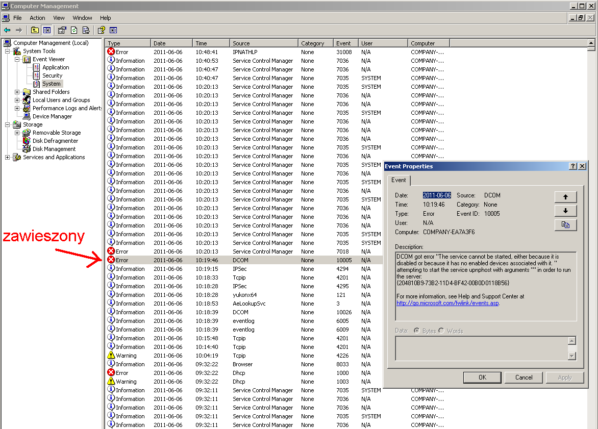

    Witam, średnio 4 razy w tygodniu, komputer zawiesza mi się podczas oglądania filmików przez strony WWW, problem występuję z aplikacją FLASH która "gryzie" się z usługą 'DCOM', trwa to już od miesiąca odkąd zrobiłem format i zainstalowałem na nowo system, Windows XP x64 Edition - 3 lata go już używam i nigdy nie występowały takie problemy.
    screen
    Usługa DCOM '10005' zawiesza mi komputer podczas korzystania z aplikacji FLASH
    proszę o pomoc

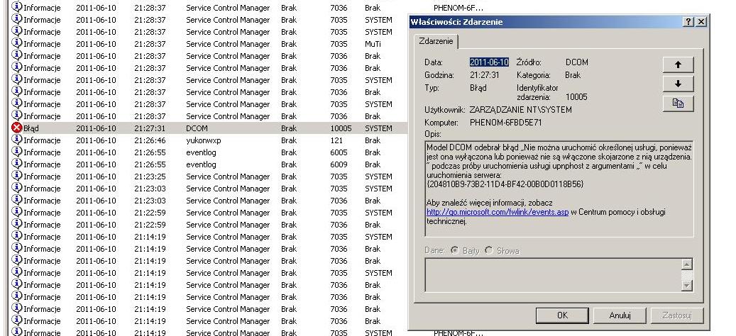

    ADRIAN1990_2
    Posty: 59
    zrobiłem format na zwyczajny Windows XP z Service Packiem 3, dalej komputer mi się wiesza z takim komunikatem, w tym razem w trakcie gry, w dalszym ciągu proszę o pomoc

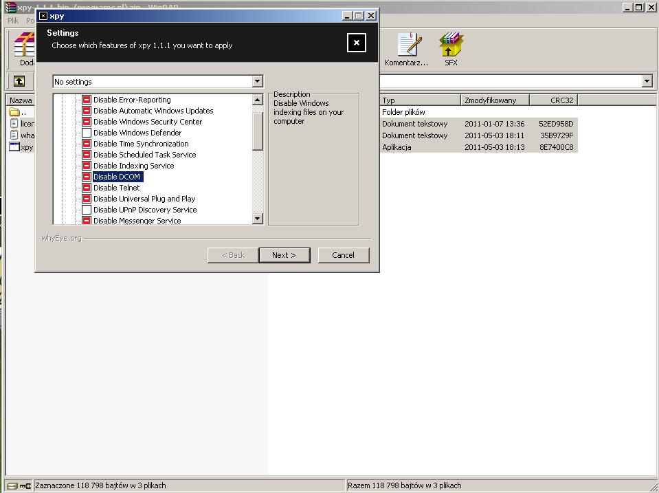

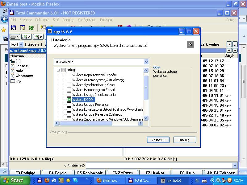

    ADRIAN1990_2
    Posty: 59
    dzięki za odpowiedz, wygląda to u mnie jak by była już wyłączona proszę zobaczyć
    sreen:
    edit: używam programu xp-AntiSpy, może ją wyłączył
