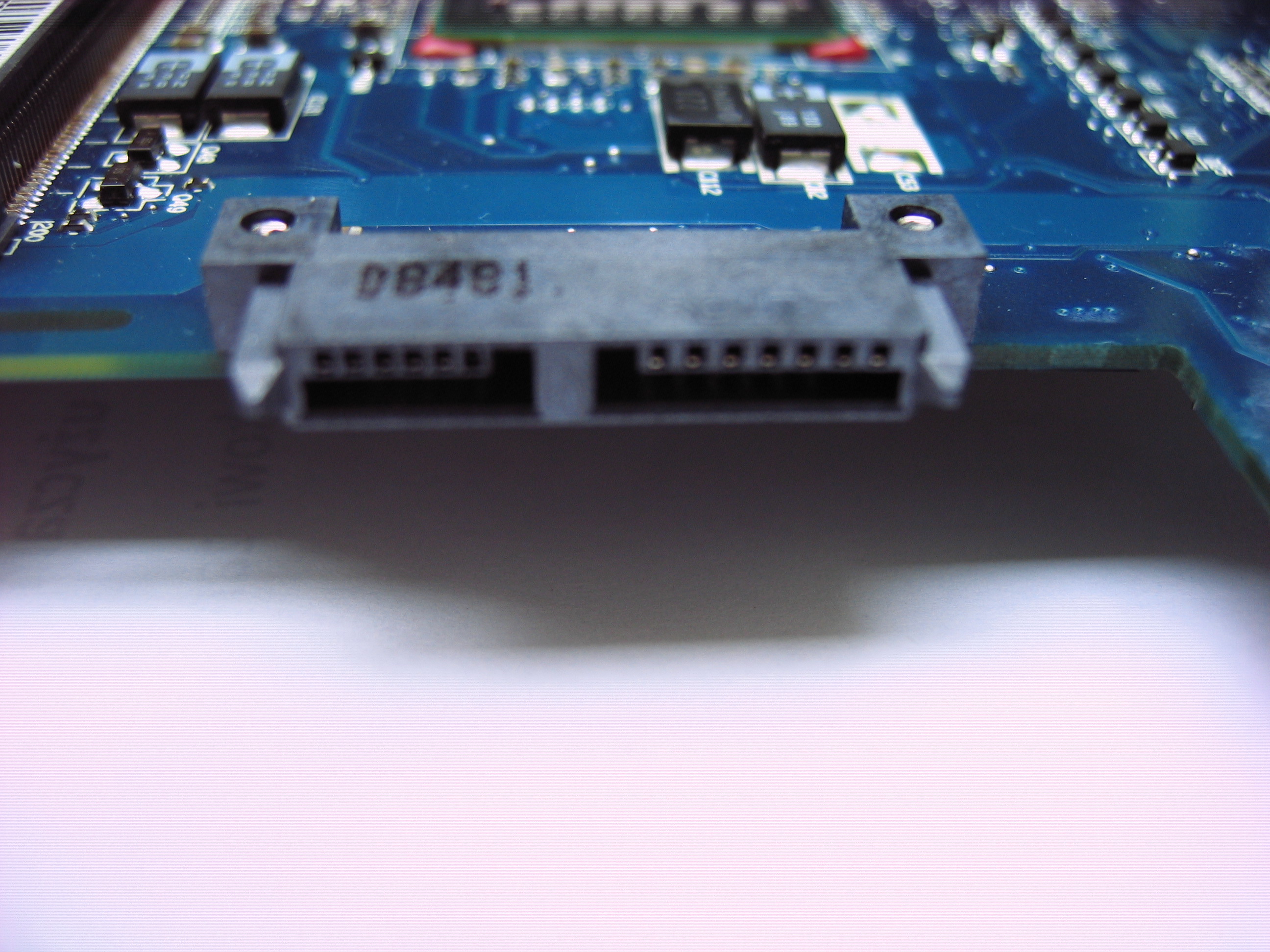

    Chcę zrobić małą przeróbkę w laptopie i zamiast dysku 1,8 " mikro SATA
    podłączyć normalny tj. 2,5 "
    W tym celu chcę pozostawić na swoim miejscu gniazo mikro SATA i dolutować
    tasiemkę przewodów dla gniazda na 2,5".
    Nie wiem jednak które piny z 1,8" odpowiadają tym w 2,5"
    Może ma ktoś schemat pinów w mikro SATA ( tam jest 2 x 7 plus 2 piny
    a w SATA 2,5 " 7 plus 15 pinow ) ?
  • #3 9585500
    falco1
    Posty: 69
    Ocena: 21
    No tak ale jak są przypisane te żyły ze zdjęcia pinom z opisu poniżej ?
    P1 V33 3.3 V Power ŻÓŁTY, CZERWONY ?
    P2 V33 3.3 V Power, Pre-charge
    P3 GND CZARNY ?
    P4 GND CZARNY ?
    P5 V5 5 V Power, Pre-charge4 ŻÓŁTY, CZERWONY ?
    P6 V5 5 V Power4 ŻÓŁTY, CZERWONY ?
    P7 R Reserved5
    Key
    P8 Optional Vendor specific6
    P9 Optional Vendor specific6
    No mogę w ostateczności uruchomić płytke i pomierzyć napięcia chociaż jest to trochę ryzykowne bo można dotknać dwóch pinów na raz i narobić kłopotu.
    Jest jeszcze jedno gniazdo nietypowe do napędu, które wyglada rownież jak mikro SATA ( 6 pinow plus 7 pinow ) .
    To jest laptop HP2530p który ma napęd super slim w miejsce którego można
    zamontowac kieszen ( o ile się ją posiada ) na dysk SATA 2,5" z dodatkowym USB.
    Chyba do tego gniazda może być łatwiej zainstalować 2,5" ale nie mam schematu połączeń.

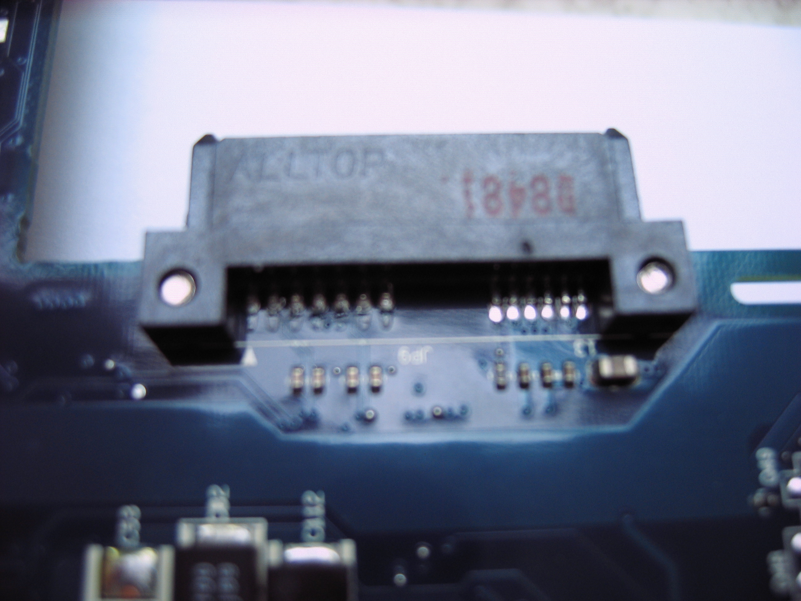

  • #7 9585931
    falco1
    Posty: 69
    Ocena: 21
    A no tak, racja jakoś wcześniej na to nie wpadłem.
    Czy ta część sygnałowa ma taka sama kolejność ( wzgledem ząbka ) jak w gnieździe 2,5" ?
    A co sądzisz o tym SATA ( czy to w ogóle jest SATA ? ) do napędu CD ?
    ( nie wiem czy widziałeś tą płytę )
    W tym gnieździe jest 6 pinów ( częśc sygnałowa ) i 7 pinów ( częśc zasilająca )
    Może miałby ktoś schemacik do tego gniazda ( napęd super slim w HP2530p ) ?
