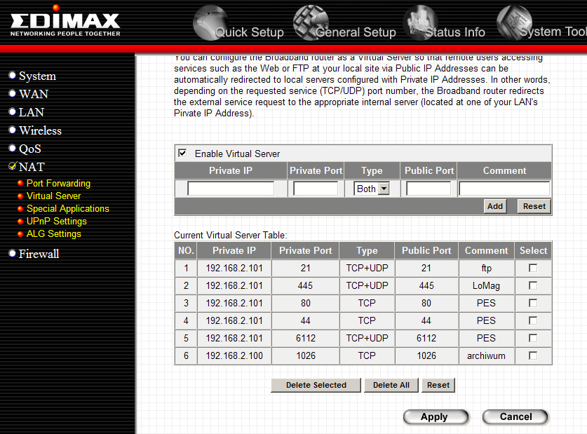

    W między czasie spróbowałem ustawić to w swojej sieci domowej, na routerze Edimax, dostęp do netu z Astera... ale z takim samym skutkiem - brak połączenia z bazą danych. Poniżej umieszczam screeny z przekierowaniem portów. Być może jednak coś źle konfiguruję w routerze bo próbowałem udostępnić także mój dysk sieciowy "archiwum" i tutaj jest podobna sytuacja, czyli odnajduje komputer, łączy się, ale nie może "zlistować" plików i katalogów.

    Ustawienia portów w routerze:

    Bo trzeba jeszcze 20 przekierować.
    Port 20 mam przekierować do bazy (.101) czy do archiwum (.100)? Opcja Virtual Server, czy Port Forwarding?

    Różnica między "Virtual Server" a "Port Forwarding": Zasadniczo wykonują to samo zadanie. Pierwsza opcja pozwala na to by porty zewnętrzne były inne niż wewnętrzne (np. ruch na zewnętrzny port 3445 jest przekierowywany na wewnętrzny port 80 - druga pozwala na przekierowanie zakresu portów.
    Można poeksperymentować, najpierw wrzucając wszystkie porty któe mają być otwarte na "Virtual Server" . potem na "port forwarding"jeśli pierwsza opcja nie zadziała (miałem kiedyś problem z eMule - nie wiadomo dlaczego działała tylko opcja "Virtual Server"...
    Teraz pytanie: czy możliwe jest podłączenie się do bazy jeśli oba komputery pracują w tej samej sieci lokalnej?
    * Jeżeli nie, to sprawdź zaporę na serwerze, czy udostępnione są odpowiednie porty.
    *Jeżeli tak: Jeśli komputer - serwer jest zabezpieczony na tyle dobrze by można go było podłączyć na chwilę do Internetu bezpośrednio, spróbuj ustawić go jako DMZ (przynajmniej zapora systemu powinna być włączona, oczywiście porty powinny być udostępnione - licho nie śpi) - i sprawdź czy uda się wówczas podłączyć do serwera.
