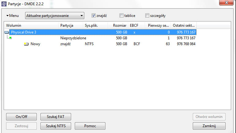

    W win 7 po którymś zawieszeniu kompa jeden z dysków przestał być widoczny. I w tej chwili nie ma dostępu do danych :( Znalazłem na forum informacje o DMDE i możliwości uruchomienia dysku. Dlatego zamieszczam screen według instrukcji.
    Dysk Seagate 500GB niewidoczny w Windows 7 - jak odzyskać dane za pomocą DMDE?

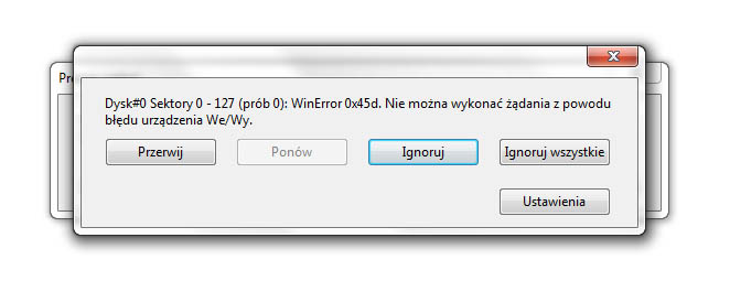

    Podczas zapisywania pojawił się błąd

    Dysk ma problem z powierzchnią/degradacją głowicy.
    Konieczne jest wykonanie 1:1 dysku, dmde nie jest tutaj dobrym wyjściem osobiście zastosował bym dd_rescue do skopiowania tego dysku.

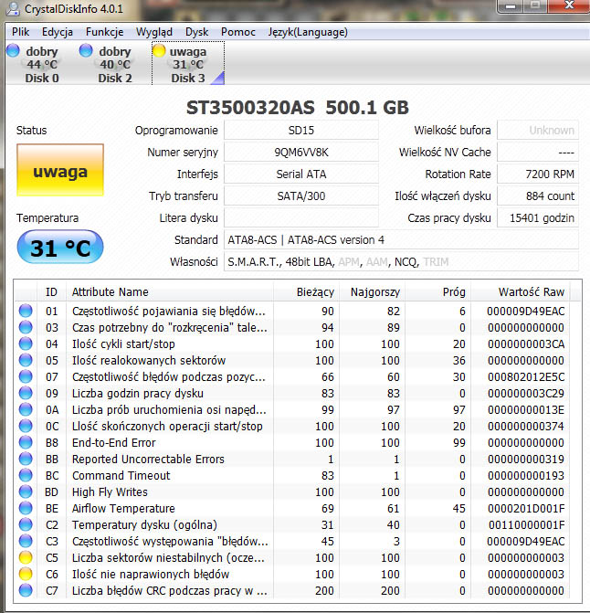

    Dobrze jak byś podał SMART dysku rozjaśniło by to sytuację.
  • #4 9589664
    fizart
    Posty: 5

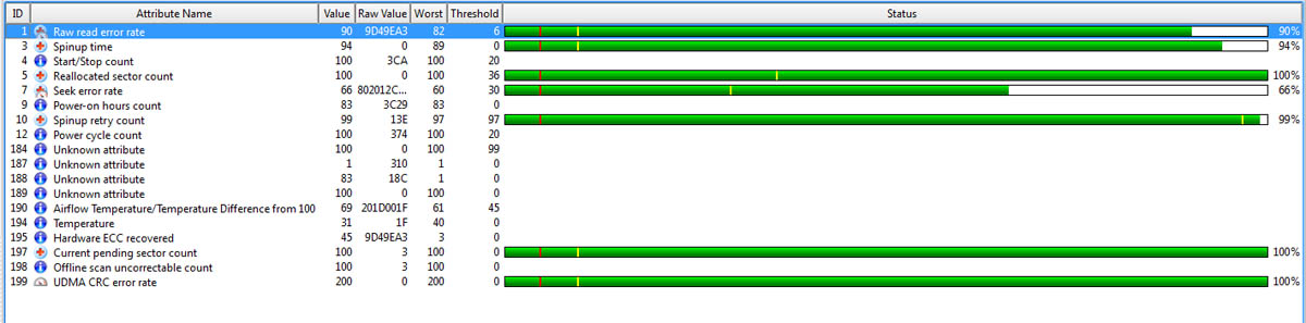

    SMART robiony Active@ Hard Disk Monitor 2.1.0
    lub
