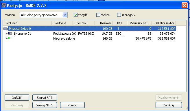

    Komputer sie zresetowal. Uruchomil ponownie, ukazalo sie logo Windowsa i ponowny reset i tak w kolko. Sformatowalem partycje systemowa C. Po tej operacji w DOSie byly widozne dwie partycje. Zaczalem instalacje Windowsa, jednak w trakcie instalacji komputer znowu sie z resetowal. Ponownie format C, jednak po tej operacji widoczna byla juz tylko jedna partycja C o wielkosci ok 18GB. Zainstalowalem system jednak nadal dysk ma tylko jedna partycje C 18 GB.
    Dysk: WD
    System operacyjny: WinXP 32 Bit
    Partycje używane w Windowsie:
    C: - systemowa ~20 GB
    D: - danych ~120 GB

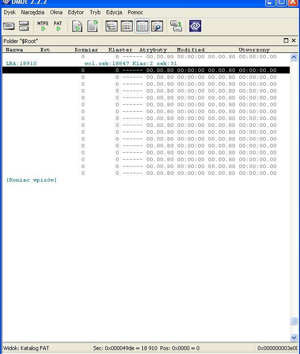

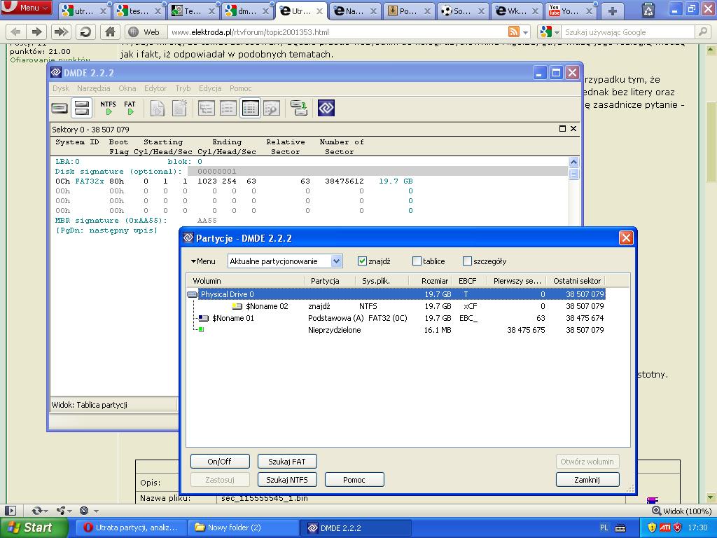

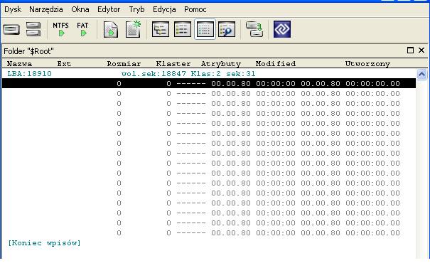

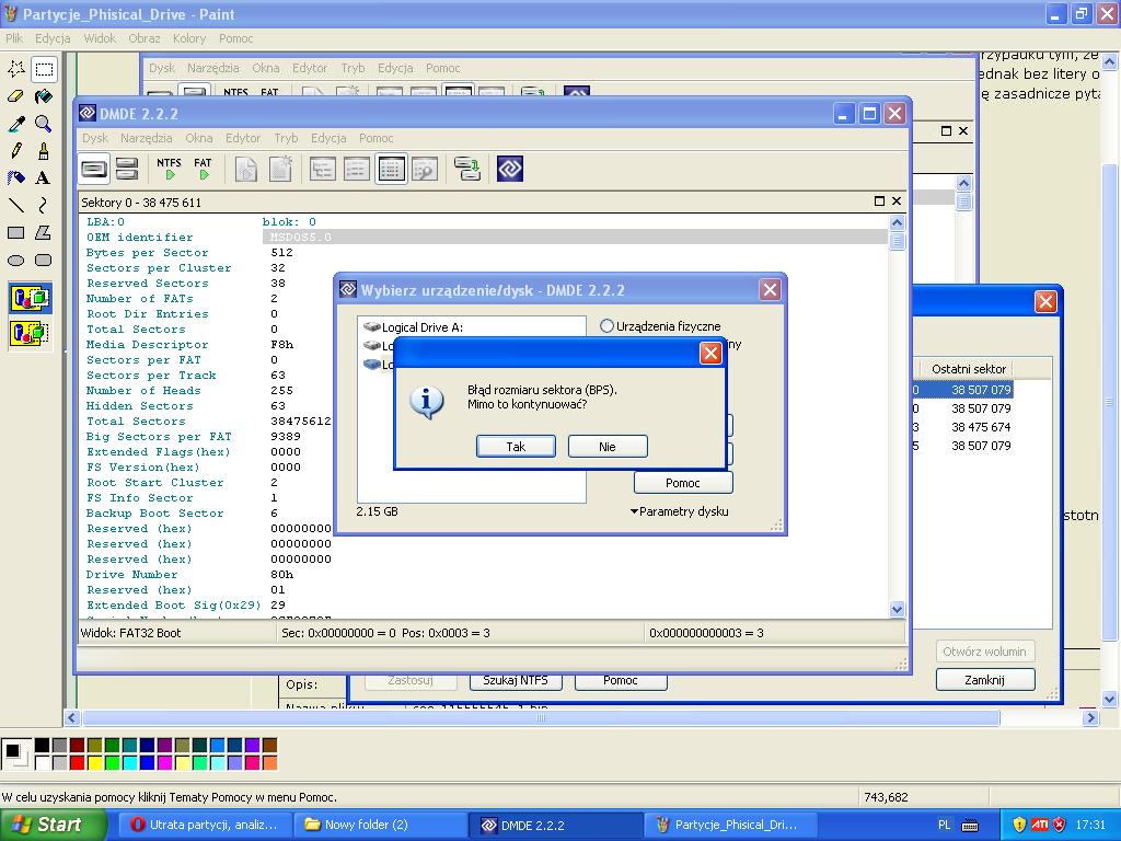

    Sciagnalem DMDM: W zalaczeniu printscreeny dysk fizyczny C. Gdy wybieram dysk logiczny D (tak jakby druga partycje) wyskakuje blad.
    Utrata partycji, zmniejszony rozmiar dysku, odzyskanie danych.

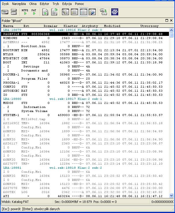

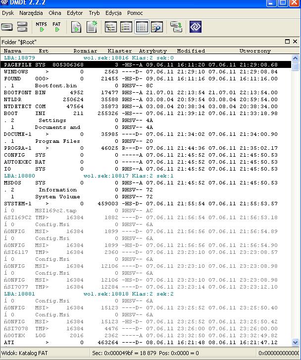

    Screeny poczatek i koniec MFT (jesli potzrebne)
    W tym miejscu zwracam sie do Was o pomoc w odzyskaniu partycji D oraz danych na nie zapisanych.

    Przy uzyciu podanego wyzej programu komputer widzi druga partycje jednak jako nieprzydziolona.
    Screeny z: partycji, poczatek i koniec MFT.
    Czy dane z odnalezionej partycji sa do odzyskania?

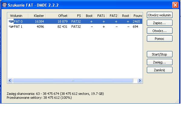

    1) Ile było partycji jaki system plików ?
    2) Jeśli był NTFS wykonaj SCAN NTFS zapisz plik logu skanowania i podaj.
    okno skanowania również podaj

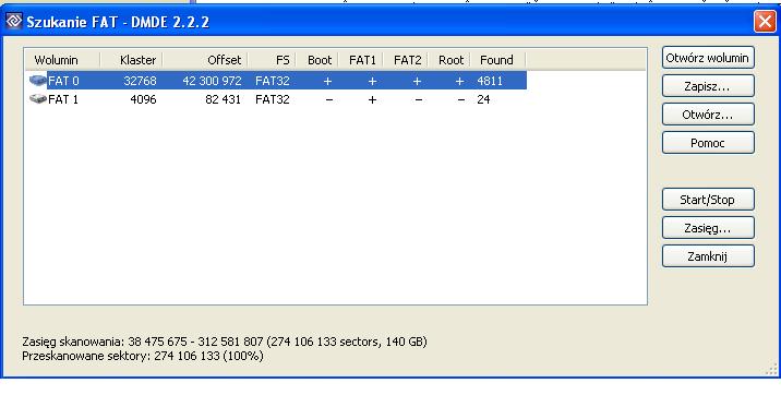

    Pliki ze scanowania FAT:
    Partycja podstawowa
    Partycja nieprzydzielona:

    Prosił bym o kontakt na GG . Tu muszę spojrzeć na to zdalnie.
    Wystarczyło wstawić znaleziona partycje w MBR.
