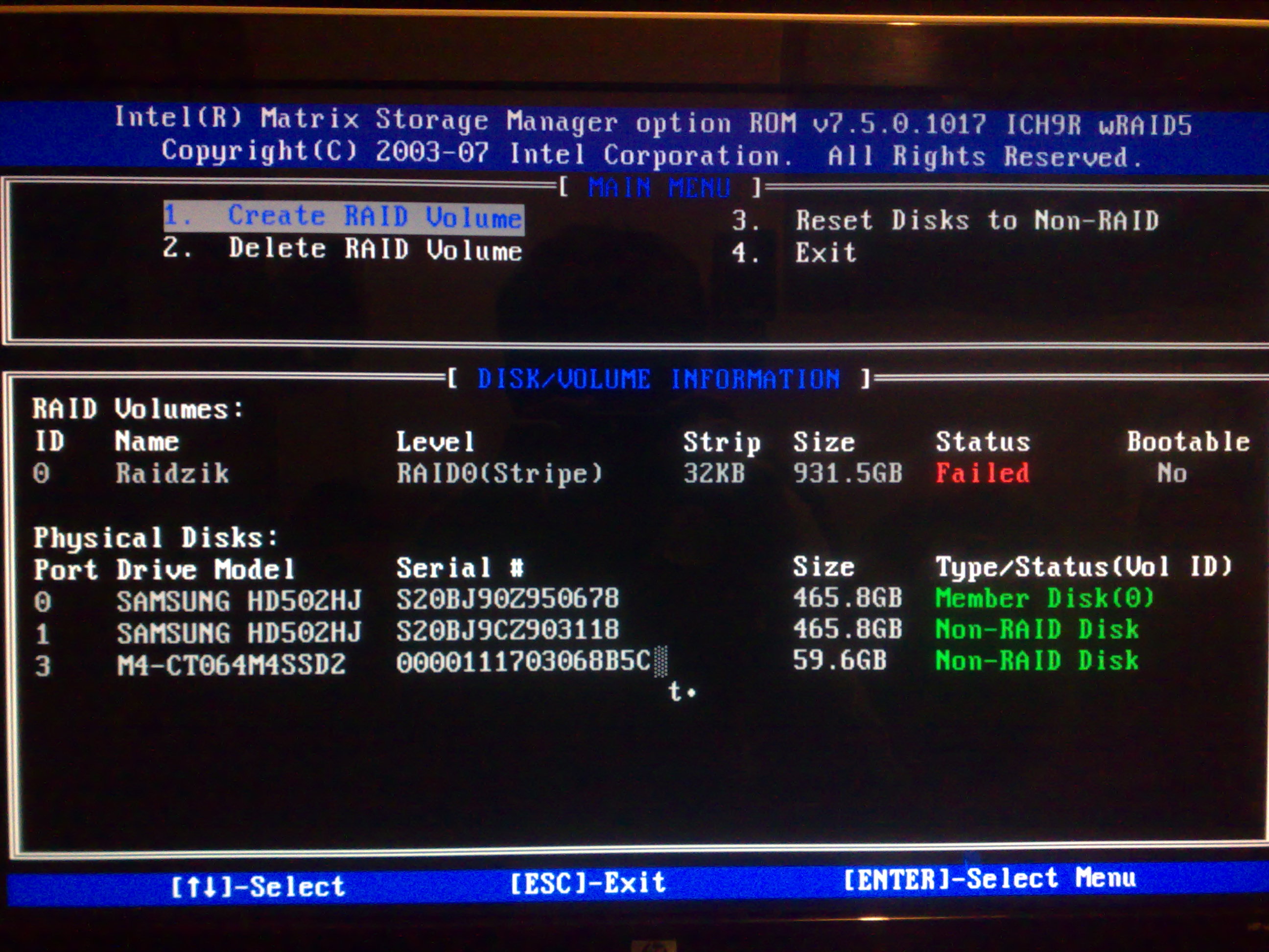

    Były sobie cztery partycje, dwie systemowe(100MB + 60GB), dodatkowa(25GB) oraz magazyn(845GB). Chciałem usunąć partycje dodatkową, by powiększyć magazyn. Pech chciał, że w połowie procesu wywaliły mi korki. Na szybko poprzez pena z systemem naprawiłem MBR by uruchomić system.
    Oczywiście obie partycje znikły. Zakasałem rękawy i... uruchomiłem Acronisa by kontynuował swoją żmudną pracę. Niestety nie chciał tego zrobić pod dosem, więc nie chcąc mu niegrzecznie przerywać, pozwoliłem mu to robić przy włączonym systemie. Niestety, sam program okazał się niekompetentny i na koniec(zapewne jak chciał zapisać tablice partycji) wywalił błąd i koniec. Po restarcie oczywiście system już nie wstał- raid się posypał na jednym z dysków.
    Na samej macierzy mi już nie zależy- kupiłem SSD i HDD mają służyć jako magazyn. Teraz kwestia odzyskania danych została.
    Z partycją systemową, jako że ruszana nie była- problemu nie było. DMDE tutaj dał radę.
    Niestety został pieroński magazyn.
    Obraz sytuacji:
    Jak odzyskać dane z uszkodzonego RAID 0 po awarii zasilania? Jak odzyskać dane z uszkodzonego RAID 0 po awarii zasilania? Jak odzyskać dane z uszkodzonego RAID 0 po awarii zasilania?
    Jedynie do czego mam dostęp w tej chwili, to foldery z głównego katalogu, nic więcej.
    Poradzicie coś panowie?

    Odpowiedz na pytanie co się stało z RAID-iem jaka jest obecna sytuacja bo RAID to DWA dyski a RAID 0 to bezwzględnie dwa dyski inaczej nie ma danych.

    Ale jaki jest stan obecny jest złożona czy po prostu próbujesz odzyskiwać z jednego dysku ?
    Poczytaj jak działa RAID0 jeśli nie masz go złożonego i sprawnego to trudno tu mówić o odzysku danych.
    Do puki nie poznam obecnego stanu nie powiem ci co masz zrobić bo to jest od tego zależne.
    Masz menagera RAID pod systemem operacyjnym ? Jaki to RAID ?

    Nie, dyski nie są razem, system leci z SSD, a RAID0 składany wirtualnie przez DMDE.
    Strip ustawiony na 32 KiB. Jakich danych potrzebujesz jeszcze?

    Czy to jest ten strip ? zwykle w RAID-ach jest 128 jaki model RAID-a ?

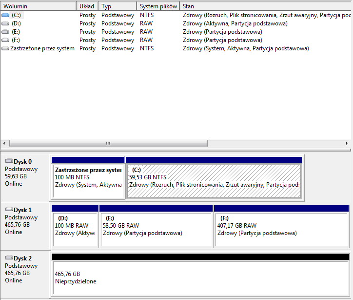

    Raid na intelu stoi. Dodatkowa fotka poglądowa.

    To mam wrażenie że :
    1) Tam był domyślnie inny strip 128
    2) Da się go przywrócić
    3) Trzeba wykonać kopię posektorową pierwszych 1024 sektorów każdego dysku.
    Opis : https://www.elektroda.pl/rtvforum/topic1351430.html
    Intel Matrix Menager masz ?

    1) Stripa ustawiałem ręcznie na 32 przy zakładaniu macierzy
    2) Świetnie :)
    3) Wstawione są w pierwszym poście
    IMM mogę zainstalować w każdym momencie, jeżeli taka potrzeba zajdzie.

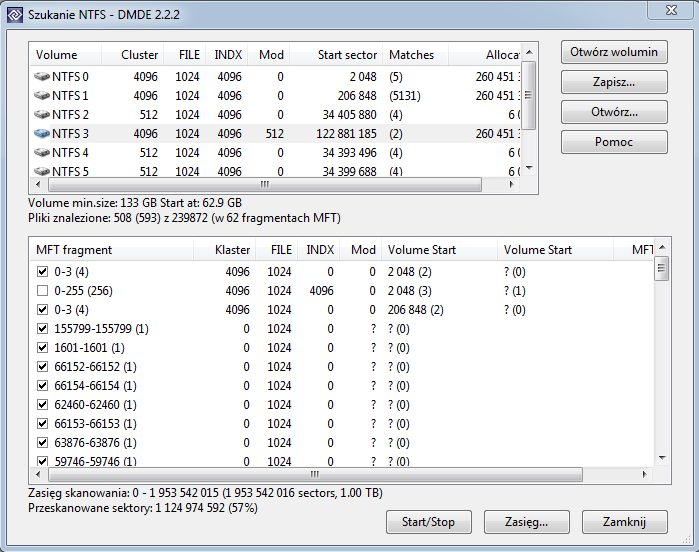

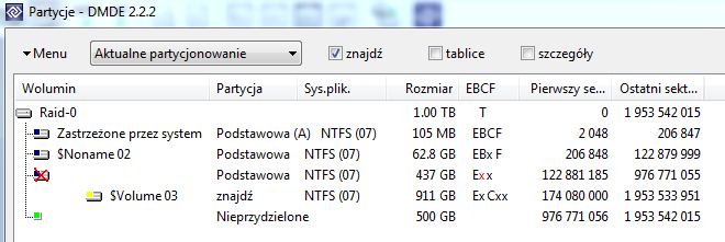

    łatwiej to robić na IMM. Usuwa się raida rozłącza potem złącza tworzy tak jak był nazwa strip i masz RAID. Potem pozostanie przywrócenie partycji SCAN NTFS i znalezienie odpowiedniej partycji. Potem otwiera się taka znalezioną partycję ze skanu. Następnie otwiera się okno partycji w DMDE ona się pokaże i to okno podasz. Można ją wtedy dodać (wstaw) do MBR na początek będzie to wirtualnie do puki nie dasz zastosuj.

    Drugie pytanie- jak wirtualnie poskładałem RAIDa i zrobiłem skan NTFS, to pojawił się śmietnik jak na trzeciej fotce w pierwszym poście- czy jak poskładam to już porządnie, to nie pokaże się dokładnie to samo?

    Co do składania w DMDE jeśli złożysz prawidłowo RAID powinno być poprawnie . Jeśli masz przesunięcie lub i inne ustawienia RAID-u będziesz miał sieczkę. Możesz też mieć kolejność dysków pozmienianą. Zwykle RAID analizuje się na jednym tekstowym pliku, który zawiera więcej niż Dwa razy pasek i na MFT partycji.

    Ok, system postawiony na nowo, w IMM RAID usunięty i utworzony na nowo, teraz przez najbliższe 3-4h będzie skanowanie w poszukiwaniu partycji NTFS, zobaczymy co wykaże.
    EDIT. Niestety, skan NTFS'a nie pokazał niczego więcej, niż wcześniej, czyli cała partycja systemowa i trochę śmieci z magazynu. Coś z tym fantem można jeszcze zrobić?
