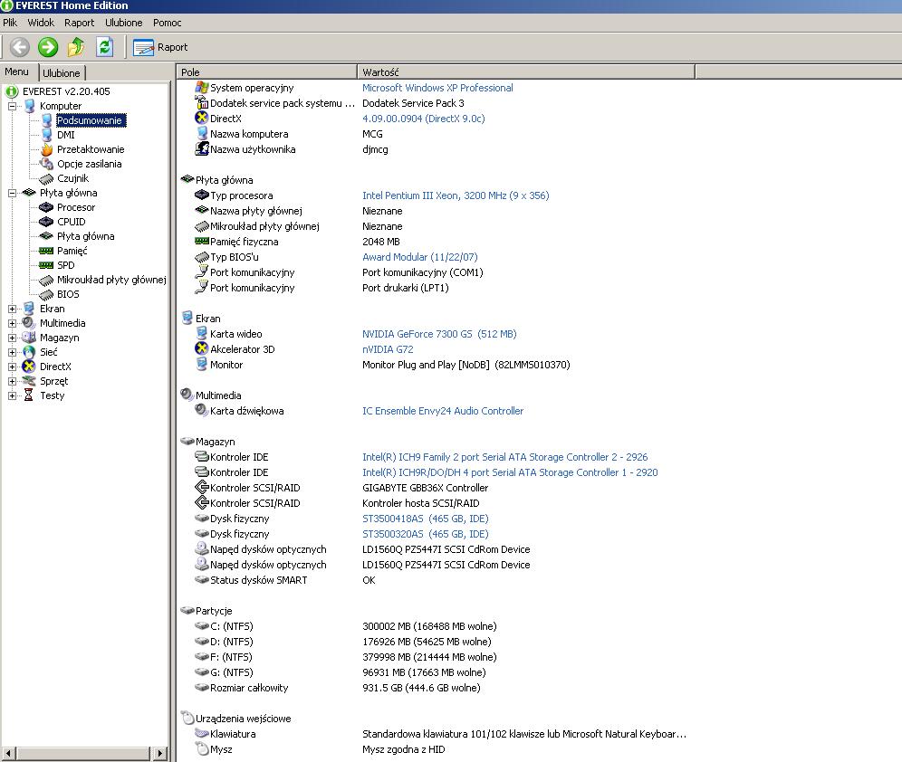

    Ostatnio chciałem pograć w grę (Duke Nukem forever) niestety najprawdopodobniej moja karta graficzna nie uciaga w/w gry.
    Czy możecie mi coś doradzić jaki model wybrać by gra chodziła płynnie
    Czy np 200zł wystarczy na nową karta graficzną?
    Czy może ktoś podać jakiś konkretny model do zakupu biorąć pod uwagę cena/wydajność
    moja obecna karta ma 512MB ale te MB chyba jakieś dmuchane bo fatalnie chodzi.(Nvidia GeForce 7300 GS)
    Nie jestem w tej chwili na czasie ze sprzetem więc proszę o poradę.

    Podaj pełną konfigurację komputera

    Zasilacz Chieftec GPS 450AA-101A 450W

    Ten program źle rozpoznał procesor, poszperaj i napisz.
    Kartę masz bardzo słabą i możesz zakupić np: Radka HD4850,4870

    processor to
    Intel E8200 (podkrecony)

    Przy tym procu to nie ma sensu schodzić poniżej HD4850 :)

    Ta karta to złom do gier się nie nadaje. Ilość pamięci na karcie ma się nijak do wydajności, kiedy Wy sie tego wkoncu nauczycie... Szukaj wlasnie hd4850, jesli od zielonych to 9800gtx+.

    Dj.McG napisał:
    a co sądzisz o tej karcie
    moze być zamiast HD 4850?
    Radeon HD 5570 jest dużo gorszą kartą od HD4850 którą można kupić za 2oo-22o zł [512 MB RAM z 1GB są trochę droższe] z nowych można dostać za ~37o zł Radeona HD 5770, który jest lepszą ale też i droższą kartą.
    Na nową nie wystarczy bo będzie strasznie marna.
    Jak już inni sugerowali ten CPU jest całkiem niezły i szkoda do niego marną grafikę dawać, jeśli cena jest zaporowa to w ostateczności zamiast HD5570 lepiej tańszą i lepszą HD3870 512 MB DDR4 kupić za ~16o zł.
    Jednak naprawdę warto dołożyć do karty pokroju HD4850.
