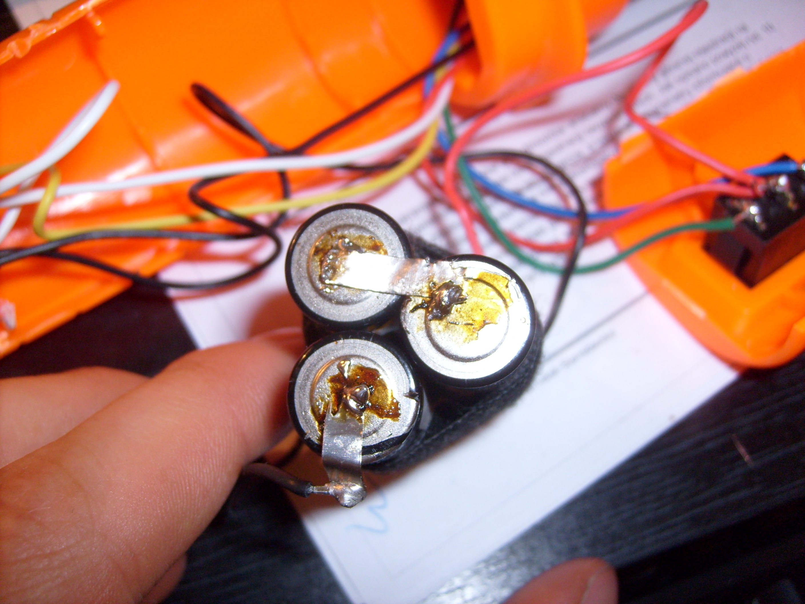

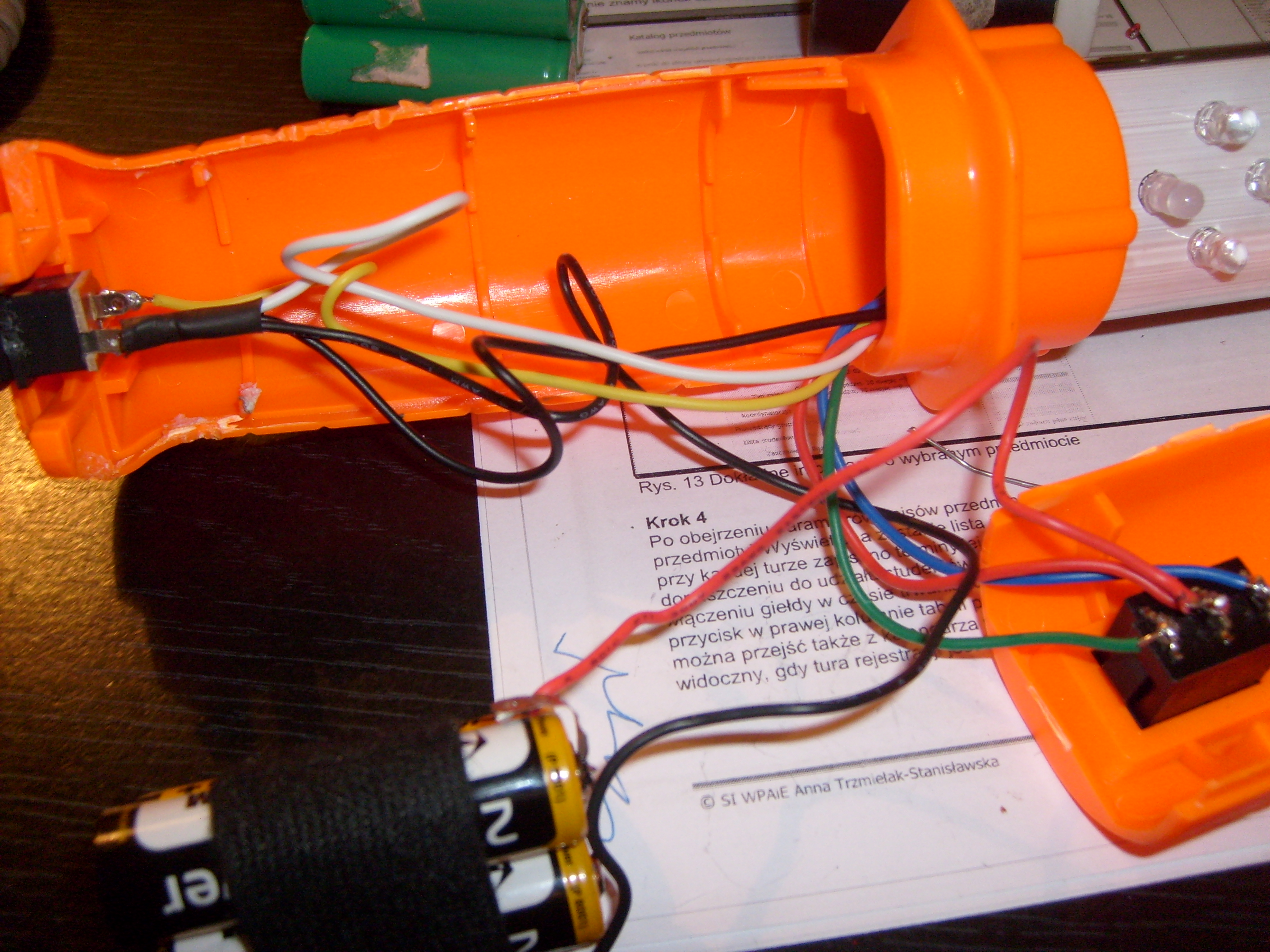

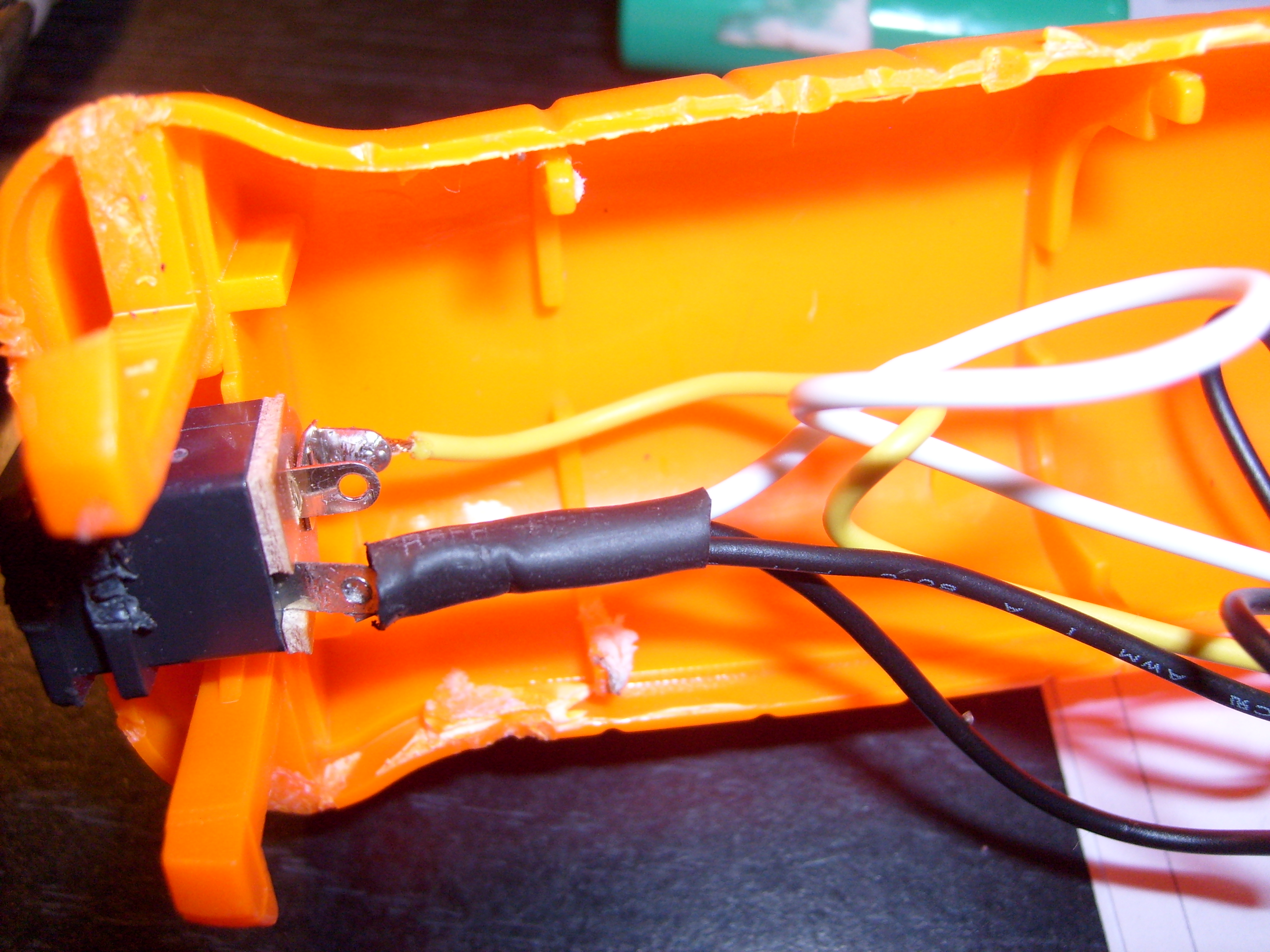

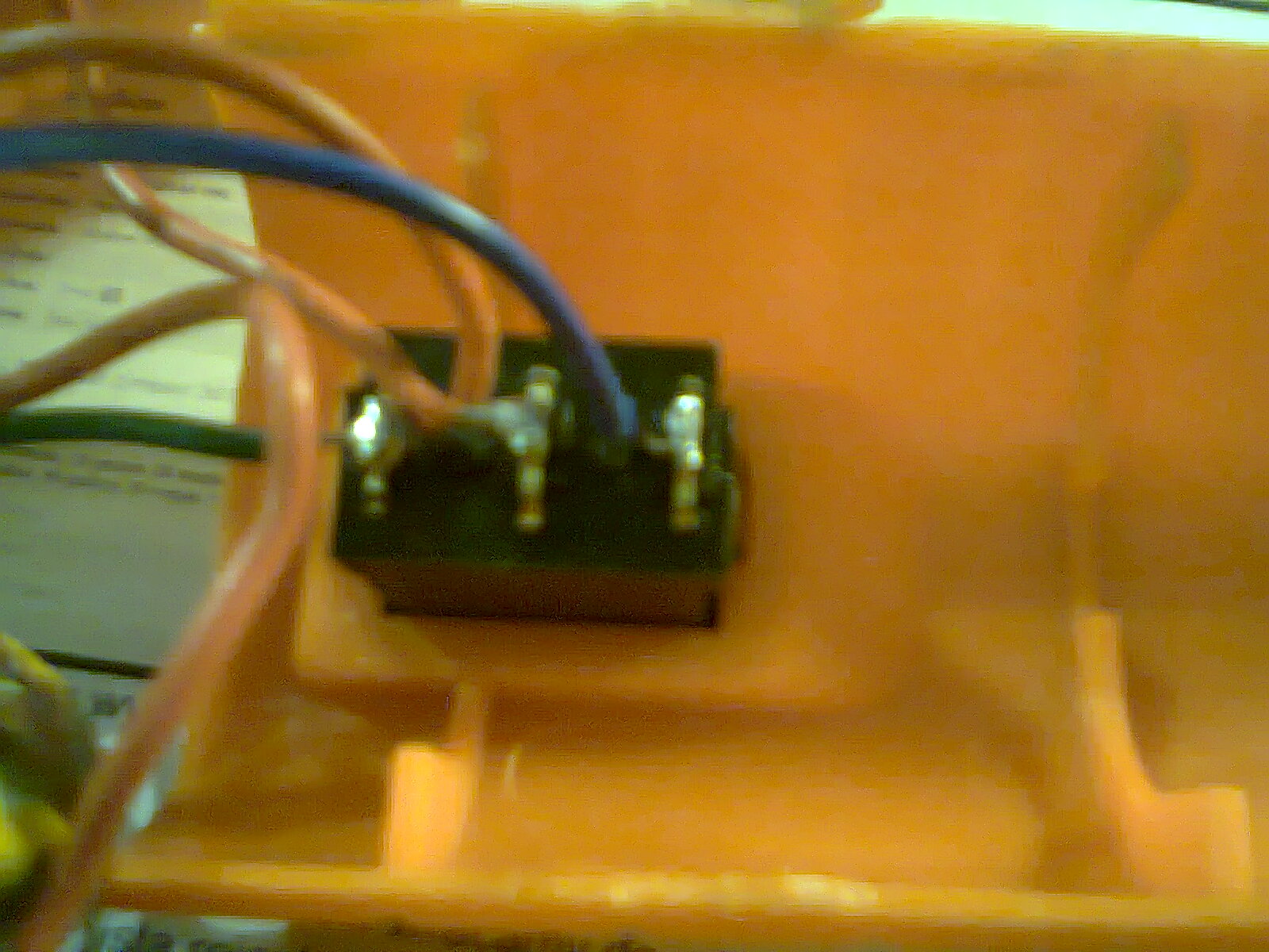

    Witam, dostałem nową lampę jw., która od nowości już nie działa tzn. po podłączeniu do ładowarki dioda wskazuje ładowanie aku. lecz po włączeniu lampy nic się nie świeci. Diody są w porządku bo jak robiłem obejście by je sprawdzić to świecą. Może wie ktoś dlaczego to ustrojstwo nie chce świecić normalnie? Jakiś błąd w podłączeniu zrobiony przez chinola?
    Dołączam zdjęcia poglądowe.
    Lampa warsztatowa LED 30 - JOBI nie świeci mimo ładowania - co sprawdzić? Lampa warsztatowa LED 30 - JOBI nie świeci mimo ładowania - co sprawdzić? Lampa warsztatowa LED 30 - JOBI nie świeci mimo ładowania - co sprawdzić?
    Robiłem obejście pod podłączonym gniazdem ładowania w sposób wskazany na zdjęciu - lampa świeci w 2 trybach, część lub wszystkie diody.

    Uszkodzone akumulatorki lub wyłącznik. Jeśli diody masz sprawne to zasil je bezpośrednio z akumulatorków pomijając wyłącznik. Do sprawdzenia także poprawność połączeń i ciągłość przewodów.

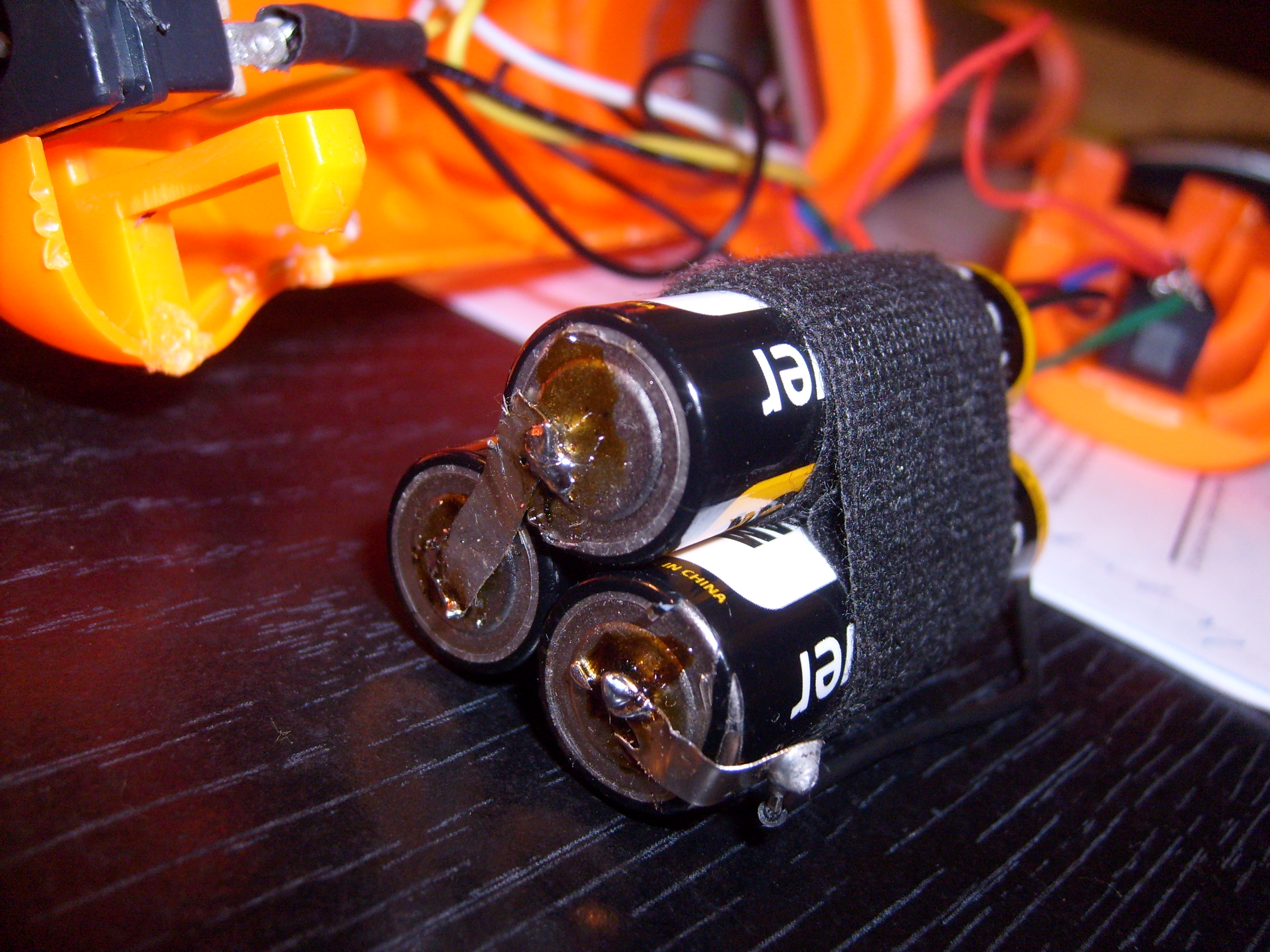

    Podłączałem tak jak piszesz i niestety lampa nie świeci w cale. Dodam że aku które były zastąpiłem nowymi Pentagrama, które polutowałem tak jak były oryginalne.
    Lampa po podłączeniu do ładowarki wskazuje, iż odbywa się ładowanie natomiast nie chce nawet mrugnąć.

    A co robi przewód połączony z zielonym przy włączniku? A i podstawowe pytanie, czy baterie są naładowane? Jeżeli możesz to podłącz żółty przewód z środkowym czerwonym na włączniku i sprawdź czy działa, oczywiście zmieniając położenie włącznika.

    Żółty i biały wyglądają jak zasilanie czerwonej diody informującej o ładowaniu.
    Podaj niezależne, pewnie zasilanie na czarny - minus i niebieski lub zielony - plus. Jeśli diody nadal nie będą świecić, to dobrać się musisz do panelu z nimi i sprawdzić, bo tam leży problem.
    Zielony nie jest łączony z żadnym innym (zdjęcie takie koślawe), to czerwony jest rozdzielony na wyłączniku na zasilanie zielonego lub niebieskiego i na stałe jest pociągnięty do panelu z diodami, co wskazywałoby na jakąś przetwornicę na panelu.

    Autor zamieścił w pierwszym poście obrazek i opis informujący dokładnie o tym samym o czym napisałeś. Czyli "pewne" zasilanie z ładowarki łącząc żółty-niebieski i żółty-zielony i wtedy działało. czyli wadliwe są akumulatorki, albo włącznik. Sposób który ukazałem w poście wyżej eliminuje włącznik jako przyczynę awarii, czyli jeżeli kolega zrobi tak jak napisałem wyżej i będzie działało to będzie na 99% wina akumulatorków.

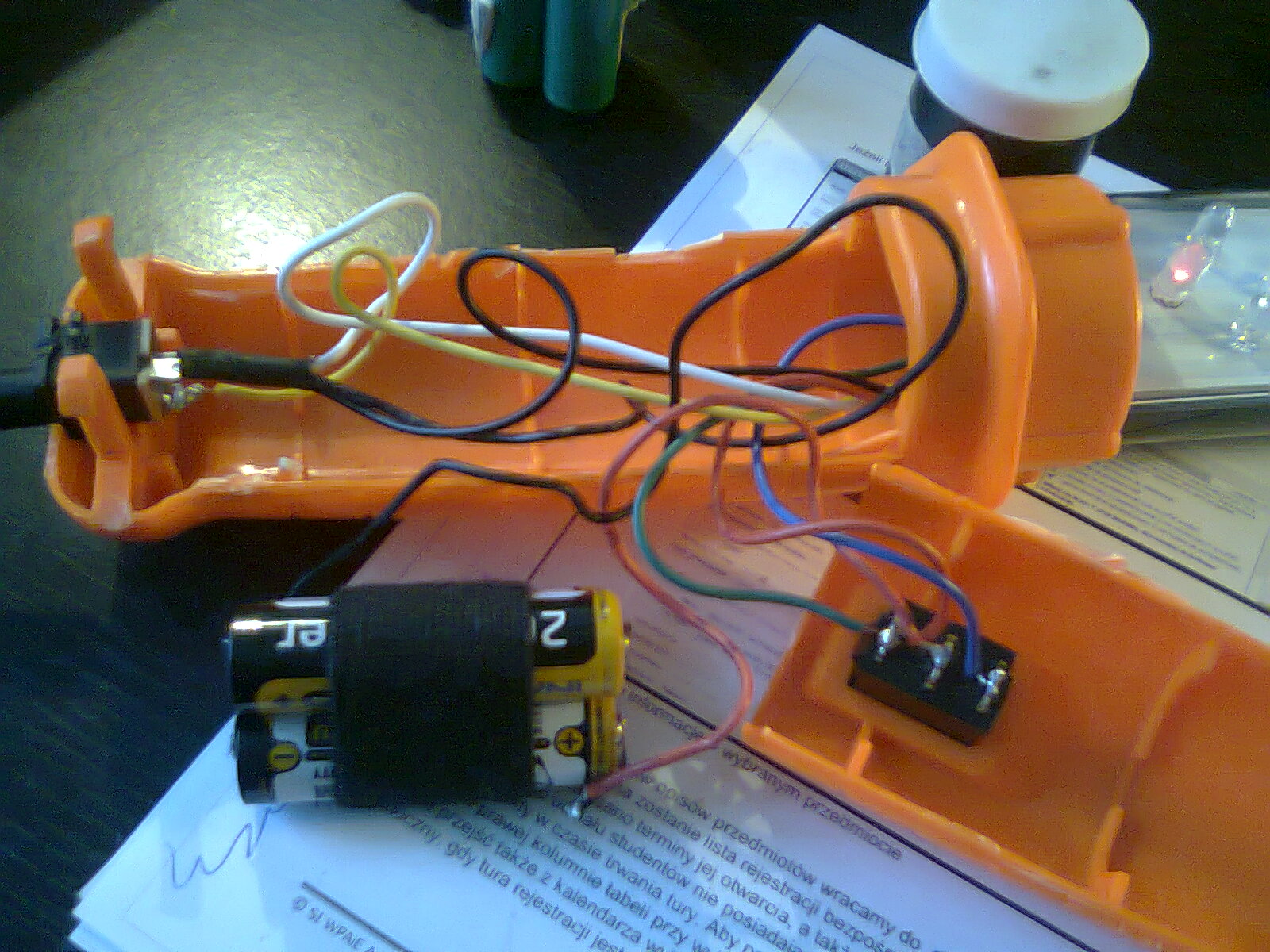

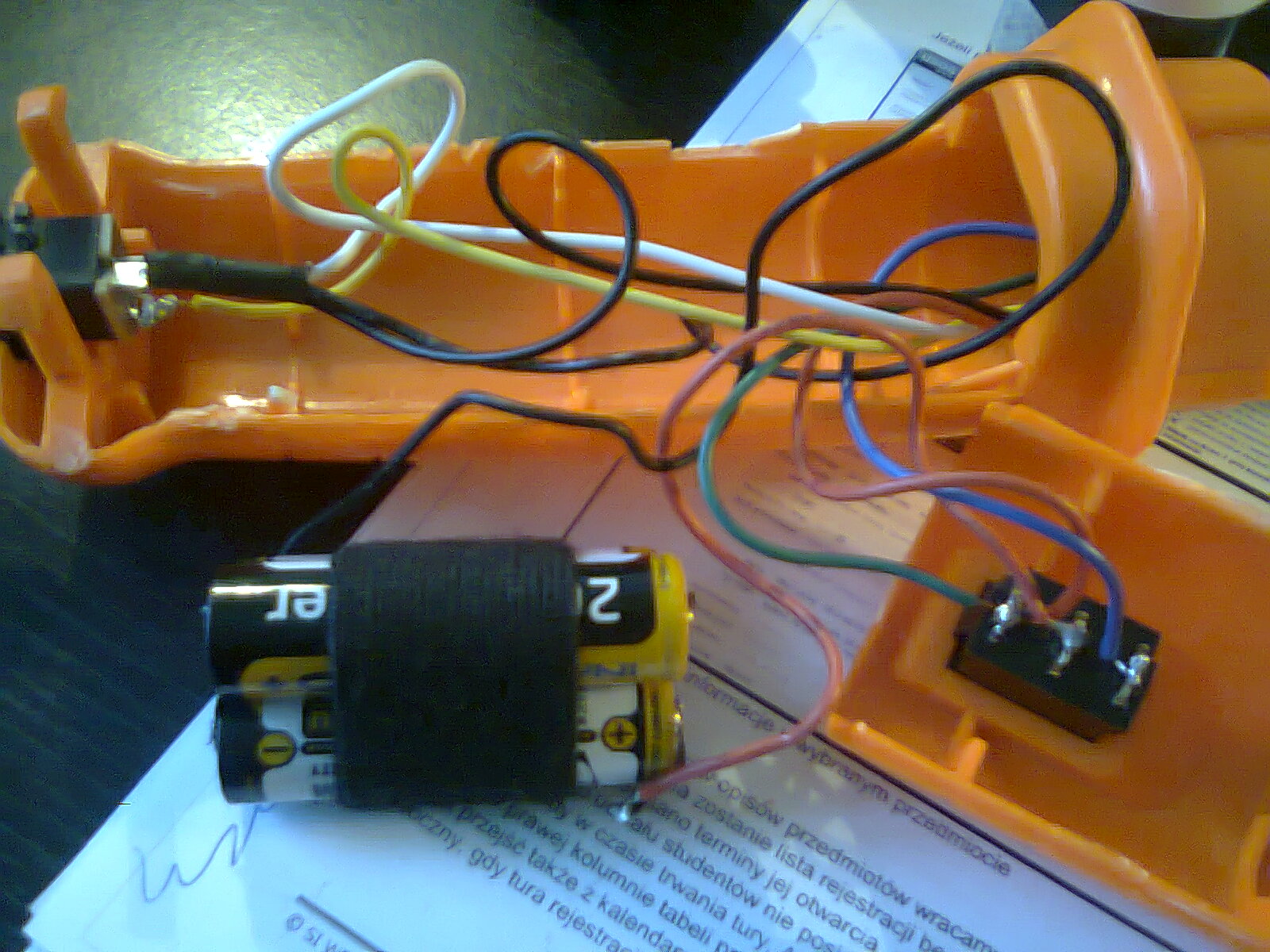

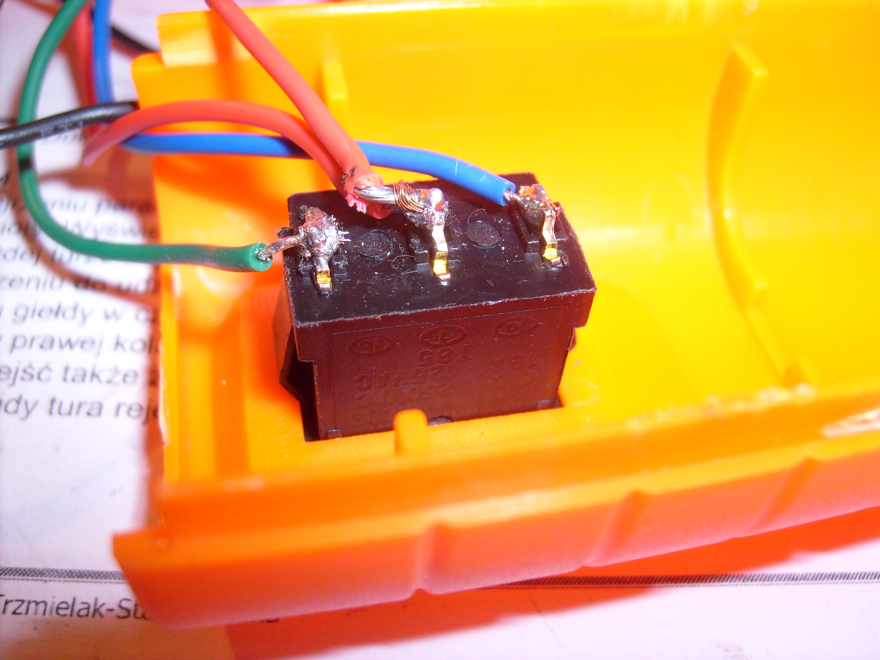

    Zielony nie jest połączony z czerwony. Podłączam lepsze zdjęcia. Aku są na pewno naładowane.

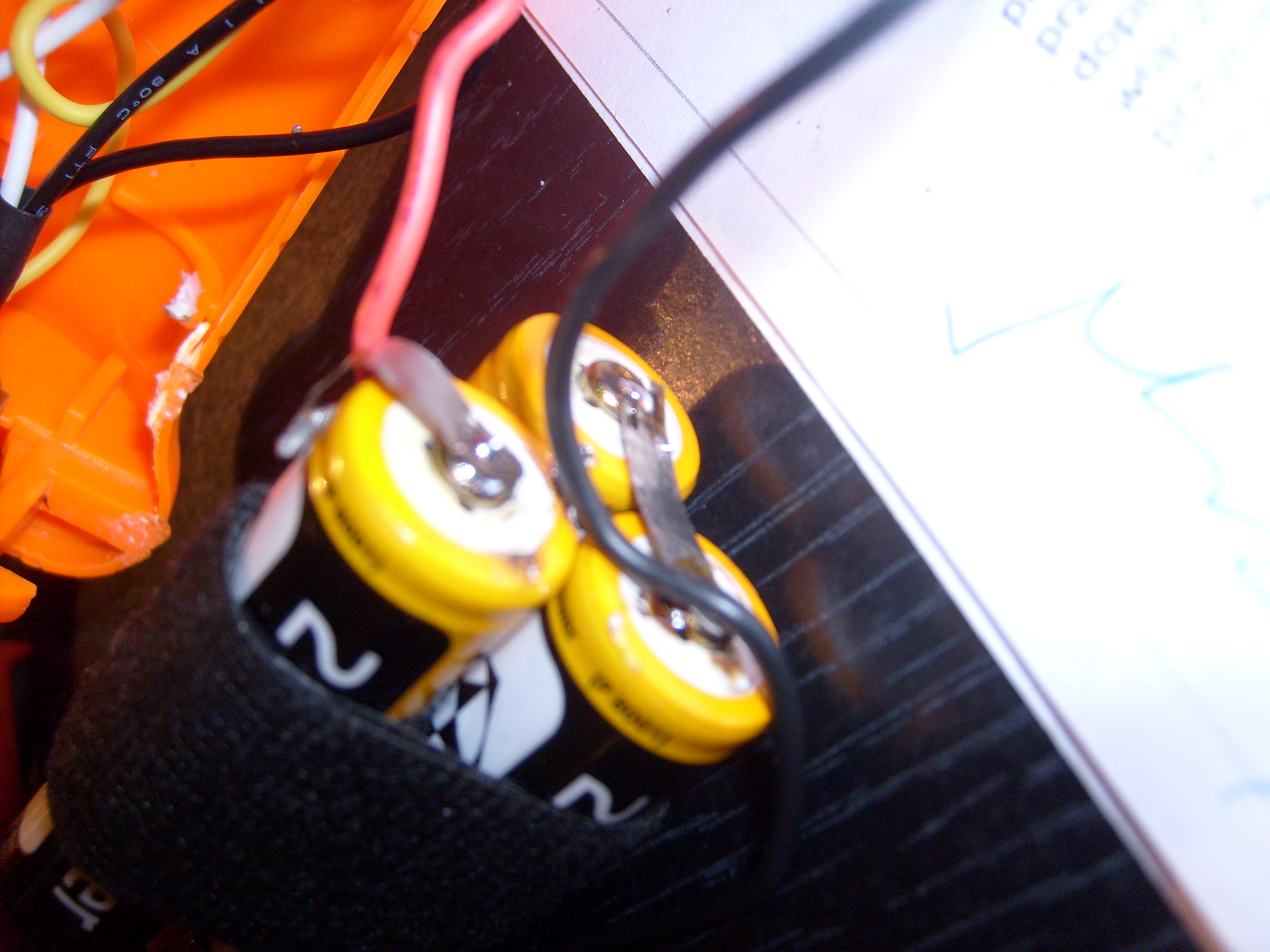

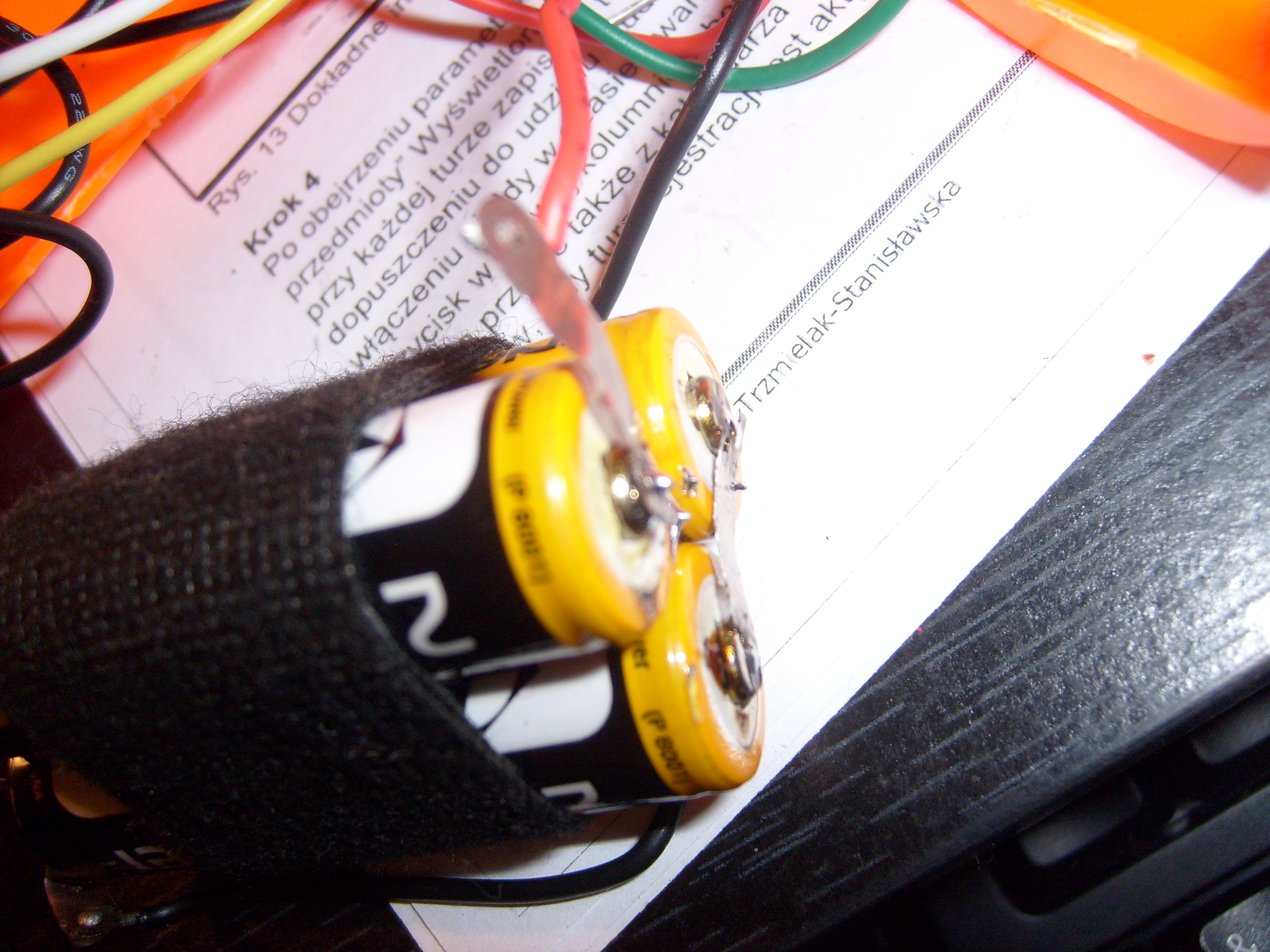

    Jak ty je podłączyłeś!!! Przecież łączy się + do - i na odwrót. Podłączyłeś przewód żółty do tych dwóch czerwonych i zmieniłeś położenie włącznika? Oczywiście z podpiętym zasilaniem.
  • #14 9601348
    DjCriss
    Posty: 160
    Ocena: 6

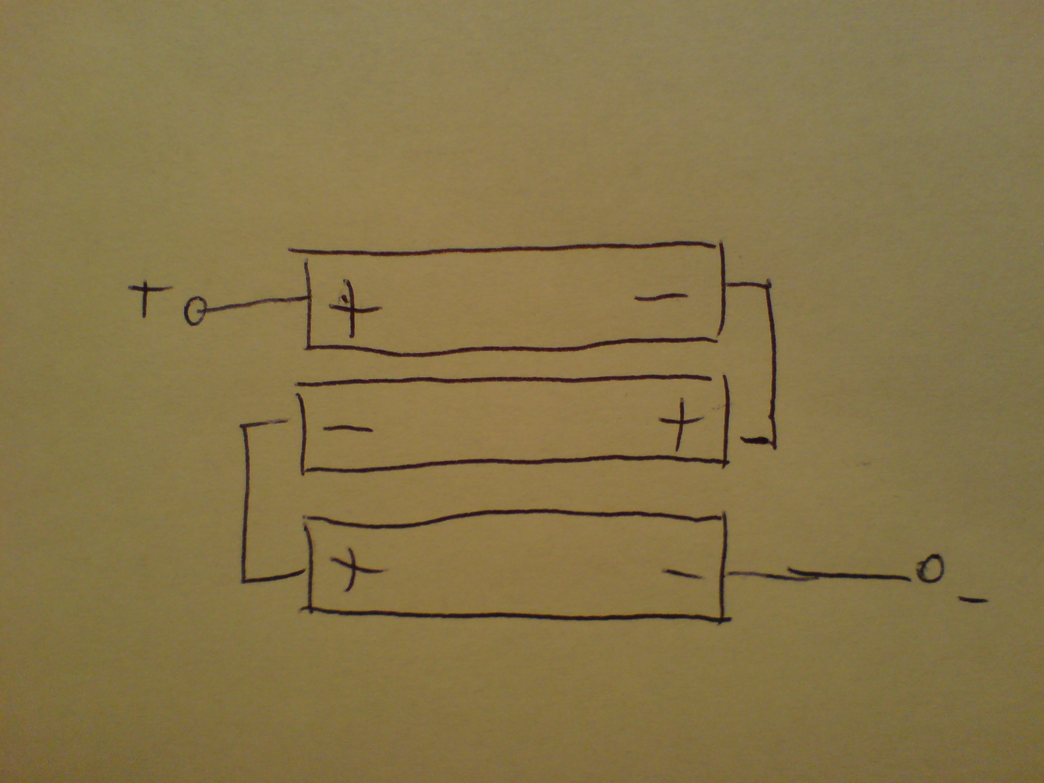

    Może i właśnie w tym leży przyczyna. Ja połączyłem nowe aku dokładnie tak samo jak chinol, który może właśnie źle to zrobił. Możesz mi narysował prosty schemat jak prawidłowo powinny być podłączone te aku? Będę ogromnie wdzięczny :)
    Poniżej dokładniejsze zdjęcia obecnego podłączenia aku.

    Już wysyłam, tylko je zrobię.
    Oto i on:
    Chinol popełnił kardynalny błąd.

    Ale skucha. Faktycznie bubel. Biorę za lutownice i przerabiam... .

    Gotowe. Działa! Wszystko polutowałem i śmiga taka jak powinno. Taka prosta rzecz. Chinole źle polutowali to już w fabryce (...). Ślicznie dziękuję za okazaną pomoc. Pozdrawiam serdecznie!
