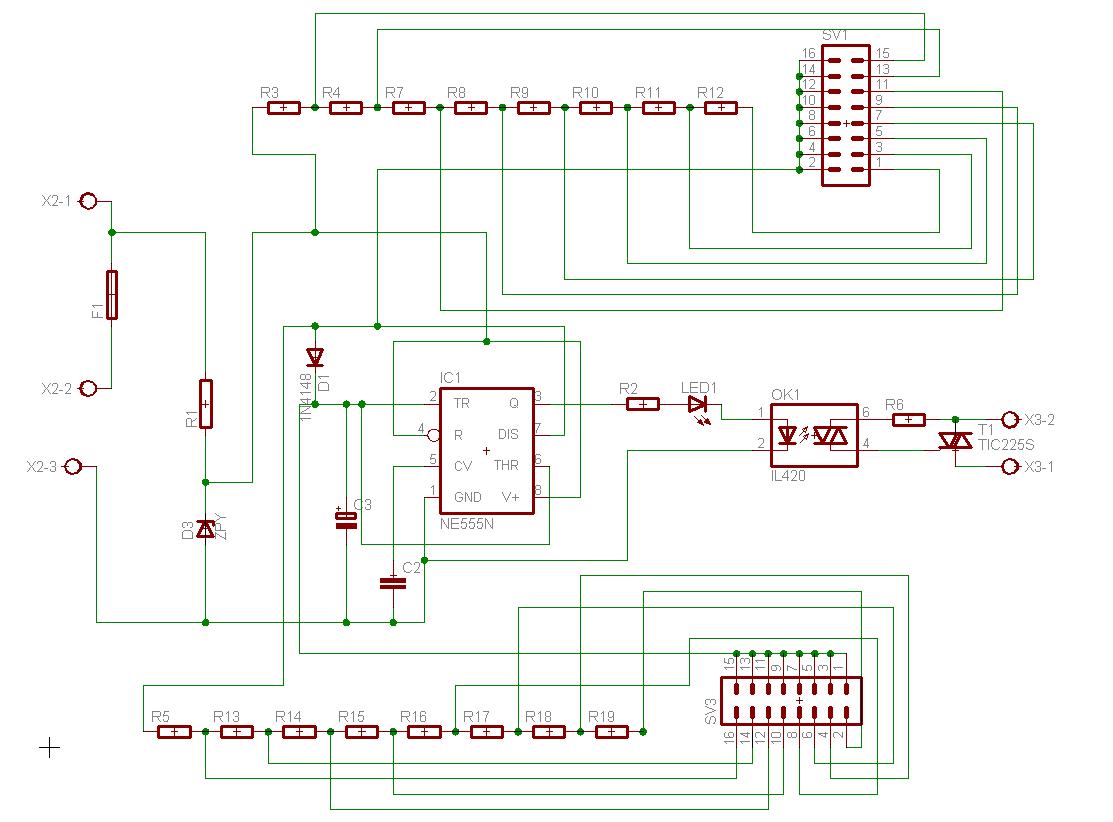

    Witam. Proszę o sprawdzenie poprawności schematu wyłącznika czasowego o niezależnych od siebie czasach załączenia i wyłączenia sterowanego urządzenia. Zastosowane tutaj rezystory (szeregowe sieci po 8szt.) służyć będą do konkretnych nastaw czasów pracy urządzenia.
    Głównie chodzi mi o sprawdzenia wyjściowej części układu. Zastosowałem tam optotriak (MOC3022) żeby oddzielić napięcia 24V z anody triaka od układu NE555 zasilanego 5,6V. Czy można by ten element pominąć i sterować triakiem impulsem wyjściowym z układu NE ?. Sam triak BTA 12 służył będzie tylko jako wyłącznik urządzenia na 24V pobierającego 8A.
    Wartości elementów mam dobrane.
    pozdrawiam

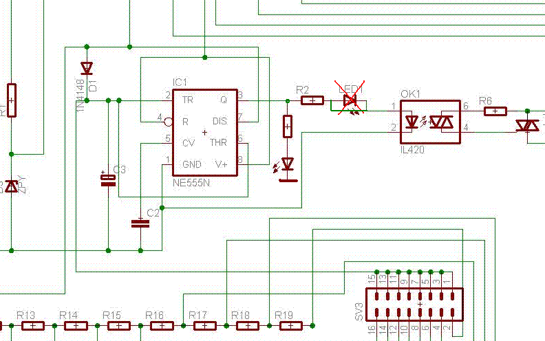

    Proponowałbym zostawienie optotriaka, a rażących błędów, po pobieżnym przejrzeniu nie znalazłem. Jedynie trzeba zmienić miejsce włączenia LED 1, bo w tej konfiguracji układ ci nie zadziała.
    Proponowane rozwiązanie:

    Witam ponownie. Zmontowałem już ten układ. Wprowadziłem zalecaną zmianę i nie działa. Konkretniej do układu doprowadzam napięcie, zapala sie zielona dioda i podłaczając do pinów X3-1 oraz do masy miernik ten pokazuje napięcie 24V, czyli jest ok. Nastepnie dioda gasnie i miernik pokazuje 0V czyli działa poprawnie. A teraz podłączam do wyjścia żarówkę o mocy 120W/24V. Doprowadzam napięcie do układu i żarówka zaczyna świecić. Następnie dioda gaśnie, a żarówka dalej świeci tak jakby zanik prądu bramki triaka w ogóle nie wpływał na jego pracę, a przecież chyba powinien ?.
    Zastosowałem triak BTA 12. Zasilam z akumulatora 24V, co robię źle ?
    Piny X3-2 oraz X2-1 są połączone przewodem.
    Trochę myślałem, albo przypuszczam że myślałem i przyszedł mi do głowy taki pomysł. Czy takie zastąpienie triaka i optotriaka tranzystorem zdało by egzamin ?

    (opto)Triak nie wyłączy ci się po zaniku prądu bramki... Wyłączy Ci go zanik prądu anodowego albo odwrócenie polaryzacji (sprawdź sobie co to jest triak). Z tym optotriakiem to chyba główny powód użycia optoelementu to izolacja galwaniczna. Poza tym jeśli już miałby być klucz tranzystorowy to wyjście raczej w gałęzi kolektora. Co tam ma być obsługiwane na wyjściu??

    Poradziłem już sobie z układem nieco wcześniej. Zamiast triaka dałem tranzystor na wyjście układu NE ( pomyłka z mojej strony, żarówkę podłączyłem w obwód kolektora), ale nie był to zadowalający efekt. Zarówka nie świeciła z pełną mocą i tranzystor potrzebował dużego radiatora. Zmieniłem plany, w obwód kolektora dałem cewkę przekaźnika, a jego styki działają tak, jak miałem nadzieje będzie działał triak. wszystko jest ok.

    Jeśli zrobiłeś na przekaźniku nie zapomnij o diodzie
