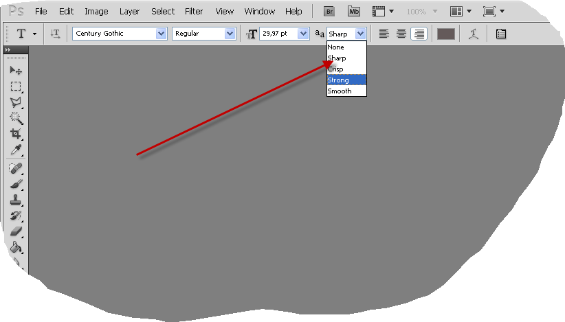

    Do strony www pasuje mi czcionka Century Gothic. Zrobiłem najpierw projekt w Photoshopie. Potem w html. W html ta czcionka wyświetla mi się bardzo cienko. Jej grubość to pojedynczy pixel monitora komputerowego.
    Natomiast jako bold jest nieładna i za gruba.
    Jak zaradzić temu problemowi?
    W html są różne parametry dla font-weight , jakieś 500 , 600 , bolder itp. Czy to warto stosować ? Czy jest jakaś podobna czcionka, którą by można zastosować ? Owszem znalazłem na guglach podobne czcionki, ale jaka jest pewność, że będą się ludziom wyświetlały w ich przeglądarkach ?
    Z góry dziękuję

    Jeżeli użytkownik czcionki nie posiada zaczynają się schody możesz próbować je osadzić ale efekty są różne. Dlatego też jeżeli fragment który chcesz upiększyć jest niewielki po prostu wrzuć w obrazek, jak masz tekstu więcej - masz problem.
    Sama różnica pomiędzy wyglądam w PS, a już na stronie leży w źle (a właściwie w ogóle) skonfigurowanym przez Ciebie PS'ie. Używasz zapewne standardowego wygładzania którego nie mają już przeglądarki, lub też które działa w nich zupełnie inaczej.

    O tę konfigurację chodzi?

    Tak o tą, ponadto przełącz się do z pt na px będziesz wiedział od razu jakie liczby klepać w CSS.
