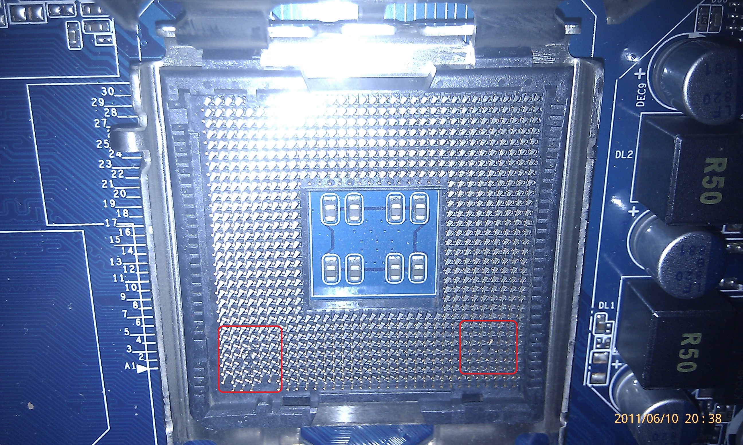

    Ostatnio przy wkładaniu procesora uszkodziłem gniazdo procesora. Teraz przy próbie uruchomienia komputera włączają się wentylatory + karta graficzna (chociaż monitor nie włącza się). Dodam ze głośniczek z błędami BIOS tez nie działa.
    Moje pytanie jest takie: Czy tak uszkodzone gniazdo da się jeszcze naprawić? Czy jedynym rozwiązaniem jest kupno nowej płyty głównej?
    Czy naprawa uszkodzonego gniazda procesora socket 775 jest możliwa?
    Przepraszam za słabą jakość zdjęć (jeśli trzeba postaram się podesłać więcej)
    Z góry dziękuje za odpowiedź

    Spróbuj czymś dogiąć te piny. Inaczej całe gniazdo do wymiany, a w zależności od modelu płyty to i cała płyta, bo wymiana gniazda tania nie jest.

    inwestuj raczej w nową płytę, ciężkie do naprawy lecz możliwe.

    Temat zamknięty, kupiłem nowa płyte gł.
