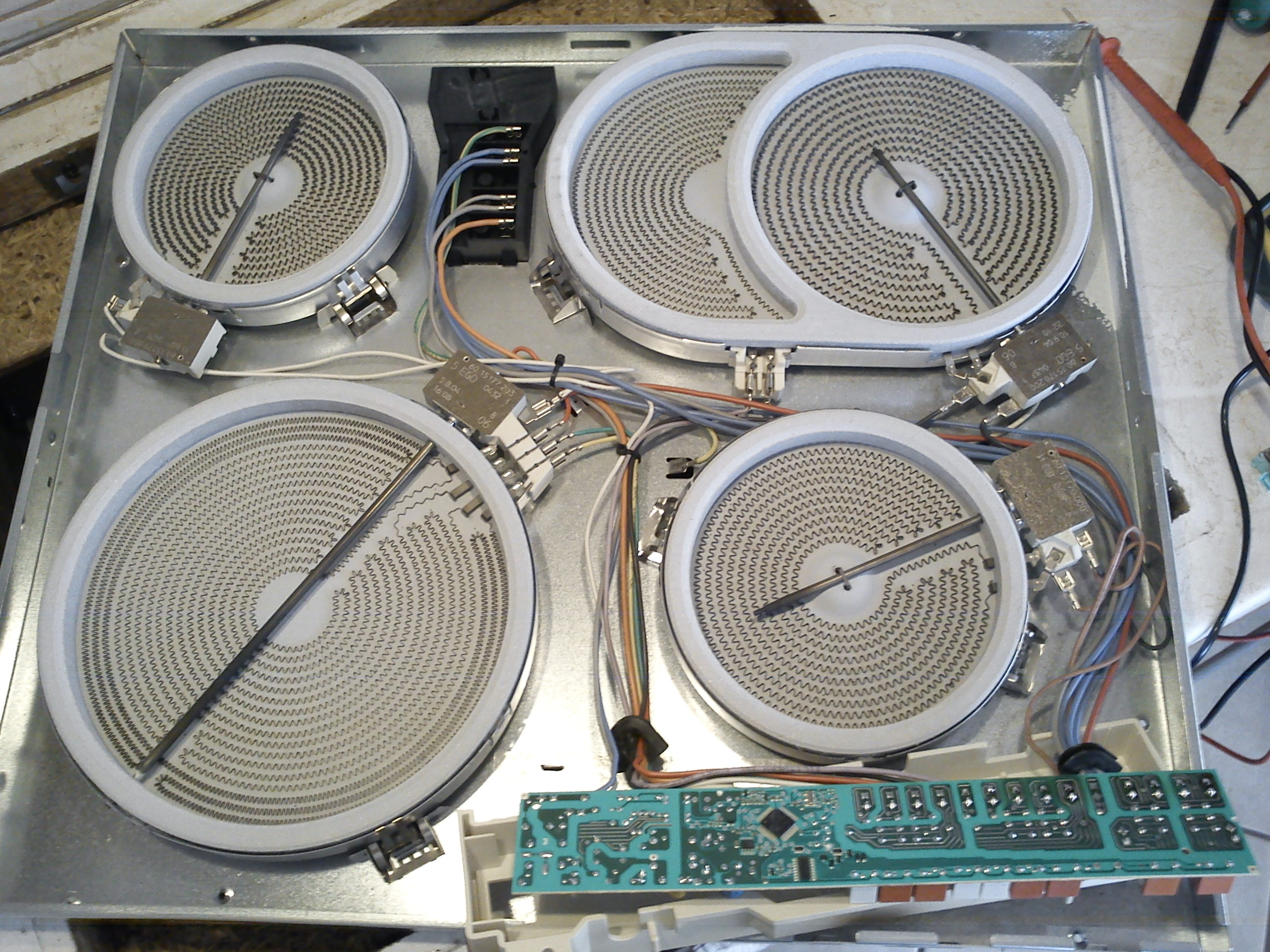

    Mam problem z dwoma palnikami po lewej (patrz foto) a mianowicie przy używaniu obydwu palników naraz po chwili same się razem gaszą i zapalają nie utrzymując temperatury. Wymieniłem wcześniej dwa przekaźniki na module bo były przegrzane i w ogóle nie kontaktowały, poprawiłem przy okazji wszystkie pozostałe luty od przekaźników. Jak się używa palników nie w tym samym czasie to jest ok. Problem pojawia się gdy grzeją razem.

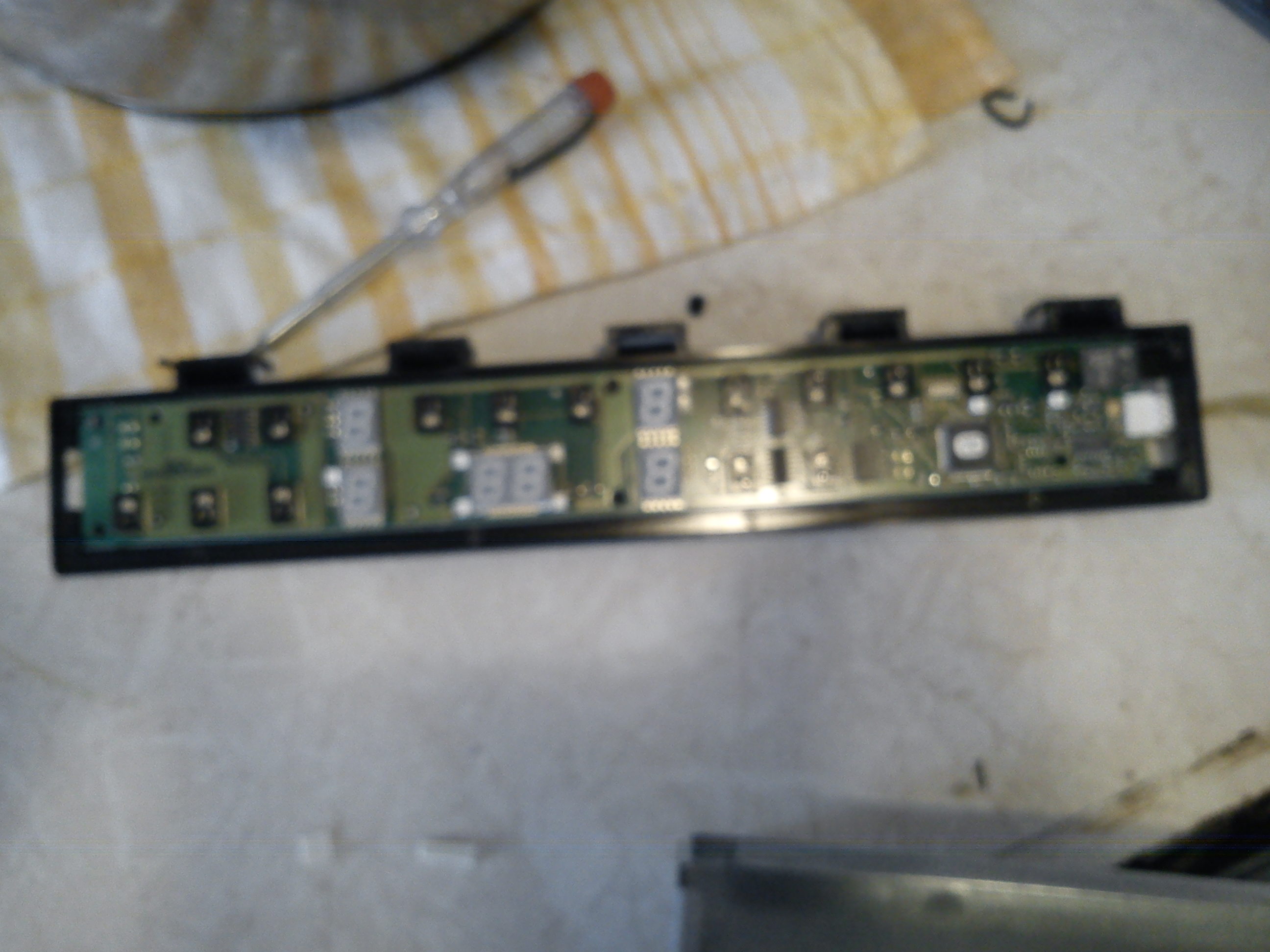

    Mam jeszcze pytanie jak uruchomić rozkręconą płytę za pomocą sensorów bez nakładania na niej szyby
    #2 9608810
    cezet
    Posty: 7549
    Pomógł: 718
    Ocena: 1406
    No jak - tak samo jak z szybą.Podpinasz moduł sterowania i dotykasz palcami tam gdzie są diody.
    Zasilanie sprawdzałeś ? Może jedna faza być "słaba".

    Sprawdź jeszcze raz luty na płytce przekaźników, zwłaszcza od tych od pól, które się wyłączają. Wyprowadzenia przekaźników tych płyt grzewczych mają naprawdę kiepską jakość .
    Wymieniłeś przekaźniki od tych pól, które teraz naraz się wyłączają?

    Po stronie pierwotnej masz obwód złożony z rezystora 1kΩ,kondensatora 100nF/305v transoptora ( od strony Led) i równolegle dołączonej do transoptora diody 1N4148. Wymień właśnie ten 100nF.

    Witam po długiej nieobecności w temacie, ale dopiero niedawno wróciłem do rozwiązywania problemu z kuchnią. Wymieniłem kondensator 100nF , a nawet ten drugi . Oba nie miały właściwej wartości ( i to dużo poniżej). Myślałem że to pomoże w rozwiązaniu zbyt niskiego napięcia na cewkach od przekaźników grzałek (zamiast 12V jest 6,7V) Przekaźniki co prawda łapią , ale nie wiem skąd tak niskie napięcie. Wyłączanie dwóch pól naraz podczas pracy było spowodowane złym przekaźnikiem na zerze od tych grzałek , puszczały styki po nagrzaniu od prądu przepływającego. Po wymianie , przelutowaniu wszystkich styków od przekaźników kuchnia zaczęła działać normalnie . Czekam na sygnał jakby coś było nie tak , ale sprawa zbyt świeża , więc nie zamykam tematu. Może ktoś ma pomysł skąd tak niskie napięcie zasilania na przekaźnikach ? Bo ja podejrzewam procesor . Napięcie na układ scalony z tranzystorami sterującymi cewkami przekaźników dochodzi 12V , ale wychodzi 6,7V a on jest sterowany z procesora. Notabene jego też wymieniłem ale nic się nie zmieniło.

    PWM sterowane. Najpierw ok 1 s. pełne wypełnienie ok 99%. Później ok 54% procent wypełnienia. Stąd to napięcie mierzone wynosi tak jak wyżej pomierzono. Wymysł producenta w celu zaoszczędzenia zasilacza.Rozwiązanie jak najbardziej ok. Zatrzaskujemy przekaźniki a później podtrzymujemy kotwę. W Twoim temacie będzie działać.
