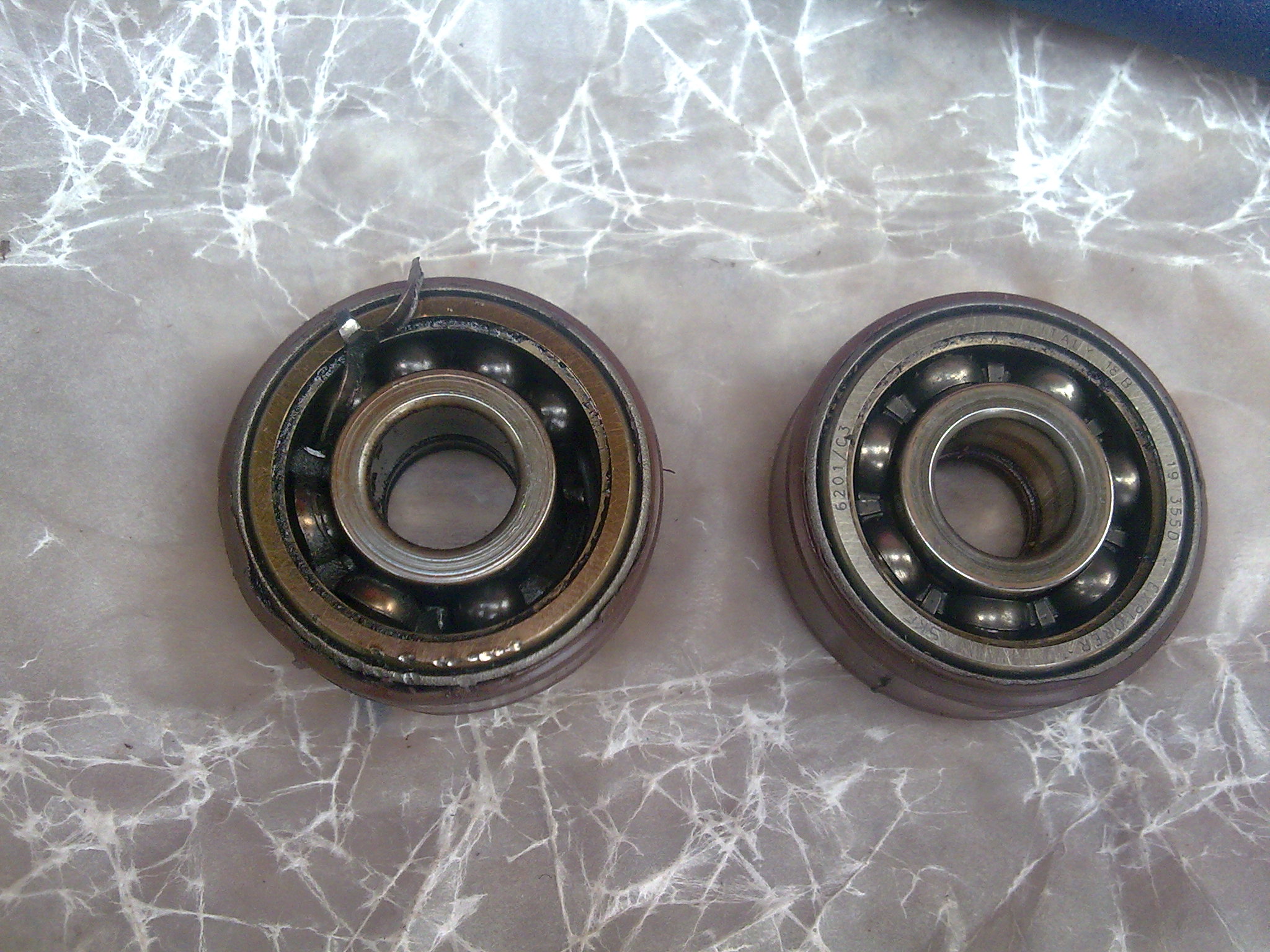

    A to są zdjęcia łożysk które odebrałem z serwisu wraz z całym pudełkiem części:D :
    HUSQVARNA 235 Pilnie poszukiwany schemat budowy takiej pilarki spalinowej. HUSQVARNA 235 Pilnie poszukiwany schemat budowy takiej pilarki spalinowej.
    Jedno prócz lekkiego szumienia wydaje się ok.Natomiast drugie jest rozwalone i uszczelniacz też widać że nie jest w najlepszej kondycji. Dziwią mnie te ślady uderzeń na łożysku i wyrwany ten drut z koronki. Przeszło mi przez myśl że mechanik mógł celowo uszkodzić to łożysko.
    Oczywiście założyłem nowe łożyska i uszczelniacze. Tłok też dałem nowy ale sądzę że to tylko wdana kasa skoro to wgłębienie na nim nie stanowi większej wady.
