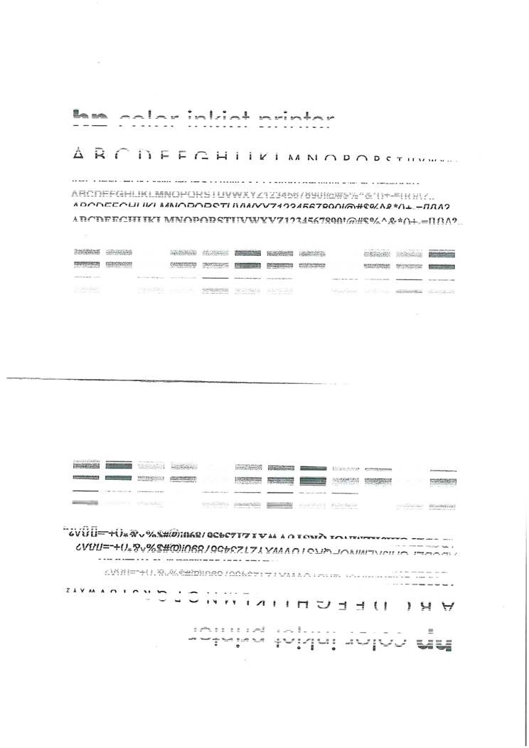

Witam serdecznie.
Temat dotyczy urządzenia HP Officejet Pro L7580.
Problem dotyczy czarnego tuszu.
Podczas drukowania na kopiach zanika czarny tusz. Braki są tylko w liniach zgodnie z kierunkiem poruszania się głowic.
Pierwsza kopia/wydruk jest prawidłowy, na kolejnych kopiach na czarnych elementach są niezadrukowane linie, sprawa dotyczy tylko czarnego tuszy.
Nie ma takiej sytuacji, aby na wydruku nie było w ogóle czarnego tuszu, przy drukowaniu, np. 25 stron, pierwsza jest dobra, a kolejne są już z brakami, ale śladowo czarny tusz występuje na każdej kolejnej kopii.
Przy zakończeniu jednej partii drukowania, wrzucam drugi plik do druku, sytuacja się powtarza, pierwsza kopia jest dobra, a kolejne już nie.
Urządzenie pracowało długi czas u klienta na zamiennikach, natomiast testy przeprowadzam na oryginalnym kartridżu.
Została wymieniona również głowica odpowiedzialna za czarny i żółty tusz. Na obu głowicach sytuacja jest identyczna.
Wydrukowałem na nowym oryginalnym kartridżu większą ilość kopii aby pozbyć się z układu całego czarnego tuszu, ale bez zmian.
Nie miałem styczności z tymi urządzeniami, a z racji tego, że jest to stały klient i serwisujemy jego urządzenia poprosił o pomoc z w/w atramentowym urządzeniem.
Jeśli ktoś spotkał się z podobną sytuacją prosiłbym o pomoc z rozwiązaniem problemu.
Z góry dziękuję za pomoc.
Dołączam skany wydruków:
- Pierwsza kopia
- Kolejna kopia
