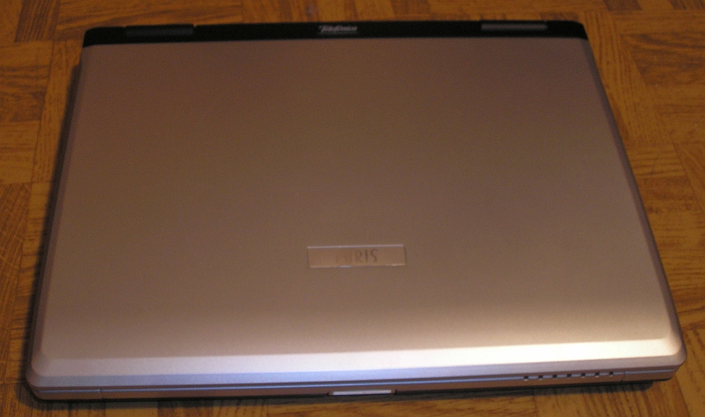

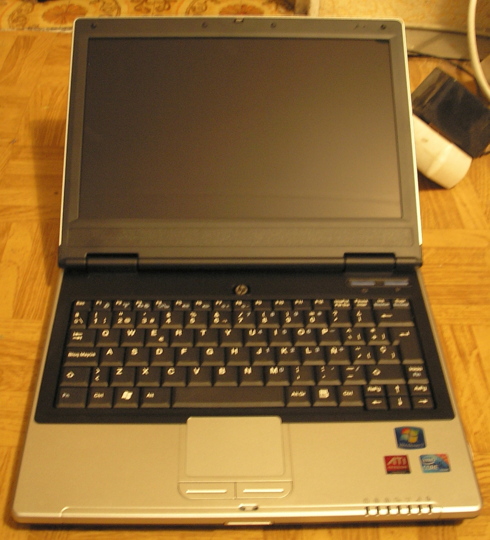

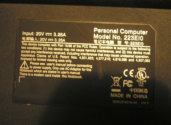

    Bardzo proszę o pomoc w identyfikacji sprzętu. Jest to mały laptop, przekątna matrycy wynosi około 12 cali. Po otwarciu widać naklejkę z logo firmy "HP". Niestety w internecie nie mogłem znaleźć nic konkretnego i sądzę że ta naklejka nic nie znaczy, dlatego liczę na Was. Google po wpisaniu modelu "223EI10" pokazuje dwa wyniki (nie związane z tematem). Dorzucam zdjęcia sprzętu.

    Zadzwoń na infolinię HP, to Ci odpowiedzą, czy to jakiś ich wynalazek, czy podróbka

    Hmm a czy ktoś ma jakieś dane sprzętowe tego komputera ? Dodam że naklejki pod klawiaturą to "Intel Core i5 Inside" oraz "Windows 7". Trochę dziwne żeby ten komputer obsługiwał Core i5, skoro podstawka pod procesor jest Socket-478, a złącze na dysk jest PATA (brak dysku, pamięci i CPU).

    Mogę jedynie potwierdzić, iż jest to OLIDATA 223E10 jednym słowem chiński wynalazek.

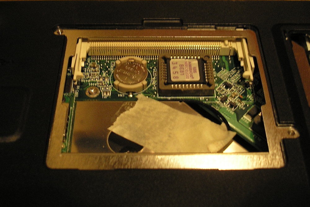

    W takim razie mam jeszcze jedno pytanie. Czy złącza na zdjęciu są do zainstalowania pamięci DDR-2 ?

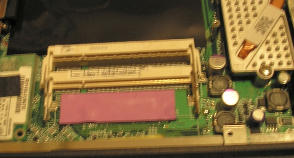

    Do czego służy to złącze ? :

    1-sze zdjęcie "rozmyte" ale na 99% DDR2.

    2-gie to gniazdo WiFi.Pod papierkiem powinien być przewód(ody)anteny.

    Witam, ta naklejka z napisem intel core i5 to chyba dla bajeru, ddr2, złącze minipci i bios jeszcze w plcc to raczej laptop z przed przynajmniej 6-10 lat, wystarczy spojrzeć na design obudowy i kształt matrycy, płyta zapewne pod intele z rodziny dothan lub najwyżej yonach, rozkręć go dalej i zobacz jakie są tam mostki, będziesz wtedy wiedział ile jeszcze z tego można by wyćisnąć, choć na dzisiejsze czasu to do netu wystarczy i pewnie nic poza tym, grafika pewnie zintegrowana z nb więc pograć też za wiele nie porgasz, nazwa płyty głównej też coś może podpowie, producentów płyt głównych jest dosłownie kilku i robią na zamówienie wielu firm, często są one bardzo podobne do siebie i o kwestii marki często decyduje obudowa laptopa i reszta gratów i oczywiście wsad biosu z odpowiednim logiem firmy.

    Jedyne co wiem na chwilę obecną to napis na kostce bios : "AMIBIOS", gniazdo procesora "socket uPGA478M". Następnym razem podczas otwierania obudowy przyjrzę się bliżej. Ale chyba wygląda na to że były tam procesory Celeron M (wyszukałem w google według modelu OLIDATA podanego wyżej). Więc w sumie byłoby "OK" gdyby płyta główna obsłużyła chociaż Pentium M @ 1,6 GHz.

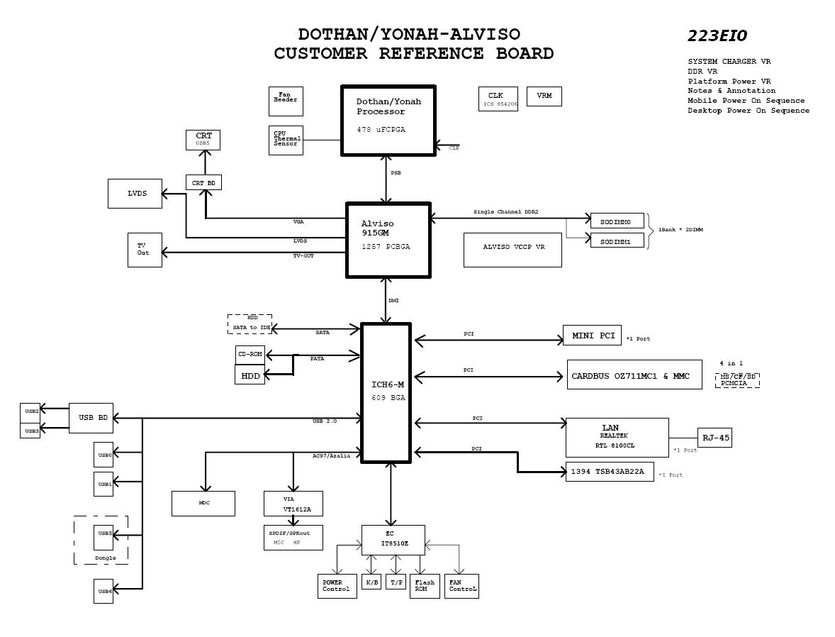

    Na załączonym obrazku widzę CPU "Dothan/Yonah". Z tego rozumiem, że istnieje możliwość zainstalowania tam Core2Duo ? Z drugiej strony znów chipset 915GM, z tego co się orientuję nie osbługiwał on Core2Duo.
