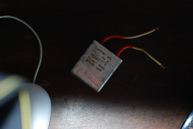

    witam
    Mam problem, posiadam stary wentylator sufitowy który chciałbym dodłączyć. Z wentylatora wychodzą 3 kable ( dwa białe + jeden czarny ). Wntylator ma kondenstor który kiedyś był podłączony teraz nie wiem jak. Czy ktoś napisze mi jaki kolor połączyć z jakim ( potrafie podłączyć ale na elektryce się nie znam ). Próbowałem poczytać schematy ale to dla mnie czarna magia. W załączniku przesyłam zdjęcia. Bardzo dziękuje .
    ps.Kondensator to 2µF - 20 - 10% 250V- 766 "A"

    Spróbuj do białych podłączyć kondensator, do czarnego jeden przewód zasilany z sieci i do jednego z białych drugi. Jeśli kierunek obrotów nie będzie pasował to zmień położenie drugiego przewodu zasilania na ten drugi biały.

    dziękuje - chodzi :)
