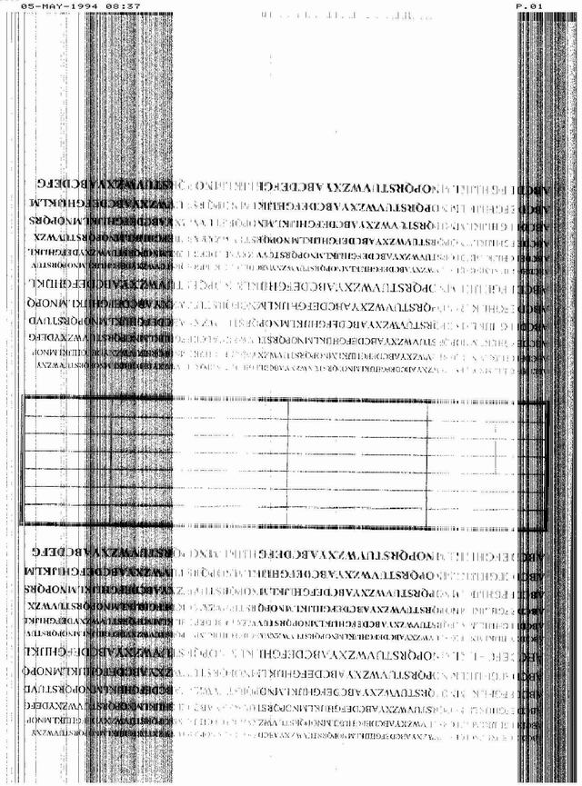

    Przesyłany lub kopiowany dokument jest mało czytelny. Problem tki (tak myślę) w płycie głównej. Skaner sprawdzałem na innym UX-310 i jest OK. Podmieniałem też zasilacz i płytę liniową. Wszystko wyeliminowałem i została tylku płyta główna. Co może być przyczyną?
    • Sharp UX-310 - nieczytelne dokumenty, podejrzenie uszkodzenia płyty głównej Fax00000008.jpg (142.57 KB) Musisz być zalogowany, aby pobrać ten załącznik.

    Z tego wynika że jest to skaner typu CIS, i albo jest uszkodzony czytnik, albo jest prawdopodobnie wyschnięty elektrolit na płycie głównej albo w zasilaczu. Spróbuj jeszcze zrobić reset przez odłączenie baterii podtrzymującej na cyfrówce.Powodzenia

    Wymieniłem wszystkie elektrolity na płycie głównej, w zasilaczu (chociaż inny 310 na tym działał OK), wylutowałem na chwilę baterię i nadal jest tak jak było.
    Problem na 1000% tkwi w płycie głównej, więc nie piszcie proszę żeby sprawdzić skaner lub zasilacz bo podminiam płytę od innego 310 i jest OK.

    Panowie a co tu sie meczyć.
    Trzeba wejść w kody serwisowe i ustawić Wzmocnienie CIS'a
    Nazywa sie to "Shading" czy cos takiego.(nie pamietam, bo robie to z zamknietymi oczami i odruchowo)
    Robi sie to automatycznie, tylko trzeba mieć odpowiednia kartke z czarnym pasem przez całą szerokość .
    Do tego jest specjalna karta testowa Sharp'a, ale ja robie ja na kopiarce.
    A że Sharp'y daja swietną czerń, to i "testówka" wychodzi super :D

    No tak. Hmmm w serwisówce wszystko jest opisane.
    W kody wchodzi sie tak:
    Nacisnąc klawisz "Fukction", albo po polsku " Fukncje"
    następnie kombinacja klawiszy: 7*8#9
    Pojawi sie wersja firmware, następnie "Start"
    i poruszamy sie klawiszami * i #.
    Trzeba znaleźć pozycje dla faxów z CCd "CCD shading"
    a dla CIS hmmm, zastrzel mnie ale nie pamietam, robie to odruchowo i nigdy sie nie zastanawiałem.
    Po świętach moge spojrzeć i zanotować co tam jest napisane.

    sorry, masz racje, pisałem z pamieci. Teraz patrze na aparat i bedzie to tak7#8*9 albo w odwrotnej kolejności. Sprawdź.
    Serwisówki nie mam, ale we wszystkich faxach Sharp'a
    wejście w kody jest takie samo.
    Weź serwisówke od jakiegokolwiek faxa Sharp'a.
    zajrzyj tu https://www.elektroda.pl/rtvforum/topic139193.html
    jest serwisówka od ux310

    Miałem inna serwisówke od faxu SHARPA i sprawdziłem ten kod .Wszedłem do menu i zrobiłem tak jak mówiłes tylkonie miałem tej czarnej kartki z pasami o której wspomniałes i teraz mi wychodza w dwóch miejscah pasu bo przepusciłem zwykła przez skaner (zadrukowana teksem ).I w jednu\ym i w drugim faxiemamtepasy baiłę w podobnym miejscu wiec chyba wina tego dokumentu co przepusciłem ,wiec jak bys mógł udostepnic wzór tej artki srwisowej to sobie wydrukuje i przepuszcze i mam nadzije ze usunie to .Oczywiscie twoja omoc bedzie doceniona przezemnie .Bo juz pomogłesmi rozwiazacuszkodzenie z którym miałem bardzo duzy problem.
    No właśnie. Musi być konkretny wzór.
    Wzór jest w serwisówce.
    ogólnie wyglada to tak:
    Kartka papieru A4 ustawiona pionowo
    od góry ok 5-6cm białe pole
    następnie ok5cm pas czarny w poprzek
    i dalej wszysko białe
    Mysi być ten czarny pas i to na dodatek bardzo mocno czarny.
    kartke wpuszczasz do autokalibracji zaczynajac od krawędzi przy której jest najblizej czarny pas

    Ok zrobiłem i pomogło długo sie z tym uszkodzeniem meczyłem dlatego super dzieki za pomoc oczywiscie ,odznacze w rubryce że mi pomogłes i informuje wszystkich którzy skorzystaja z informacji na w tym poscie także żeby przyznali ci punkty gdyz do tej pory nikt tej proceduryniechił pokazać na żadnym forum .A meczyło się z nia troche serwisantów .

    W nawiązaniu do kartki serwisowej, za pomocą której "uczymy skaner" w faksie Sharp to można ją wydrukowac gdy wejdziemy w kody serwisowe.
    Znajduje się to w pozycji CHECK PATTERN.
    Faks zaciągnie kartkę i wydrukuje gotową kartę.
    Wejście do kodów serwisowych to:
    FUNCTION, 9*8#7 i start.
    Dzięki takiemu "nauczeniu" i wykalibrowniu skanera naprawiłem częstą bolączkę Sharpa, czyli pionowe paski na dokumencie kopiowanym i/lub wysyłany.
