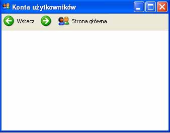

    Poniżej kolejne ciekawostki. Przy usługach w widoku standardowym już można zmieniać ustawienia.
    Przez to całe zamieszanie związane z bałaganem w moim systemi zapomniełem powiedzieć, że zamiast loga windows przy wylogowywaniu z systemu mam niebieskie tło. Przy uruchamianiu windy mam okienko logowania [zwykłe okno do wpisania hasła] - jak to wyłączyć? I ogólnie już nie wiem co nowego mi się przypomni :/ A właśnie... Jak dam start/wyłącz to zamiast ładnego okienka z XP do wyboru opcji Zamknij/Uruchom ponownie, mam zwykłe okienko niczym z windowsa 2000 - z polem wyboru a nie z przyciskami. Jak na to wszystko zaradzić?
    P.S.3
    Te wszystkie anomalie nie wystąpiły odrazu po instalacji SP2 - tak więc proszę nie zwalać wszystkiego na tą łatkę tylko na programy, które później instalowałem [System Mechanic, etc.]
    • Windows XP, brak zakładki Tło w 'Ekran' i inne ciekawostki uslugi.jpg (26.31 KB) Musisz być zalogowany, aby pobrać ten załącznik.
    • Windows XP, brak zakładki Tło w 'Ekran' i inne ciekawostki konta.jpg (18.71 KB) Musisz być zalogowany, aby pobrać ten załącznik.

    Niestety usunięcie SP2 nie dało niczego wspaniałego, a nawet pogorszyło sytuację. Przy uruchamianiu wyskakiwał błąd, że explorer nie może załadować jakiegoś modułu startowego i koniec. Można było tylko OK wcisnąć i podziwiać tapetę, nic po za tym. Próba odpalenia w trybie awaryjnym to samo, ostatnia znana dobra konfiguracja to samo. Tak więc już nie miałem wyjścia i musiałem instalowac od nowa XP'ka.
    Jednak skusiła mnie opcja Napraw system w instalatorze. Skorzystałem z niej i po jakichś 30min. odpalił się ekran ładowania systemu, później czarno i restart, i tak w kółko, w trybie awaryjnym to samo. Zdenerwowany powiedziałem dość i postawiłem od nowa XP. Zaraz po instalacji już wszystko było dobrze [inaczej już być nie mogło - no chyba, że winny byłby sprzęt]. Zajęłem się spokojnie instalacją SP2, później Antywirus i Ad-Aware. Jak narazie wszystko jest w porządku [jednak wolę nie ryzykować i nie instaluje System Mechanica, Kaspersky Antywirus owszem, znalazł się na moim dysku - spodobał mi się ten typ ;P ].
    Już w sumie mam problem z głowy, ale zastanawia mnie co było przyczyną, skoro mieszanie w rejestrze i włączanie zakładek nie pomogło, ani naprawa z poziomu instalatora :/ Ale to pewnie pozostanie tajemnicą mojego komputera.
    Dziękuję wszystkim za pomoc i pozrdrawiam.
    Rafał.
