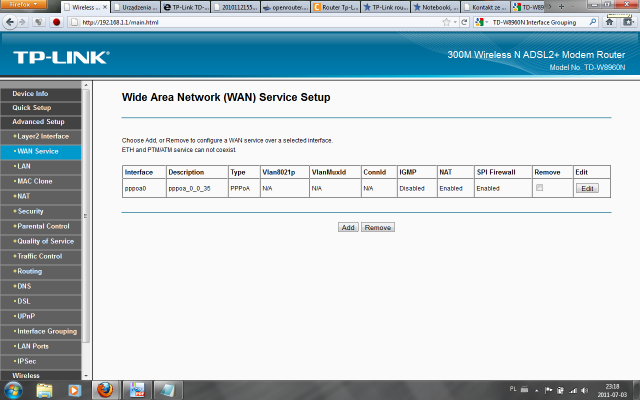

    To pokaż mi listę (obraz) interfejsów WAN. Tą samą co znajduje się na stronie 23 (30 pdf) bo coś mi tu nie gra.

    TP-Link TD-W8960N jak ustawić indywidualnie porty lan
  • #20 9679280
    jlmrafael
    Posty: 195
    Pomógł: 28
    Ocena: 33
    Zaczynają kończyć mi się pomysły bo według tego co widzę to w polu "WAN Interface used in the grouping:" powinieneś mieć do wyboru "pppoa_0_0_35/ppp0" a z tego co mówisz nie masz. A dodaj jescze jeden port WAN o identycznych ustawieniach VPi VCI itd. wiesz co mam na myśli tak żęby działał i nadaj mu inna nazwę tylko i zobaczymy czy wówczas się coś pojawi więcej.
