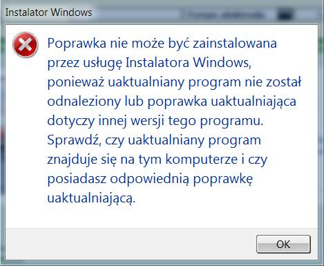

    IE9 portable na Windows 7 64bit - błąd instalacji i brak widoczności programu
    Aha i próba instalacji IE z Twojego linku również kończy się nie powodzeniem :(
    To jest na 32bitowy system IE a ja mam system 64..

    Wersja 64-bit Pomijając nawet fakt że wersja 32-bitowa również będzie działała na systemie 64-bitowym.
    @nie wpieraj mi głupot - oczywiście że będzie
    @wrzuć ponownie loga z instalacji programu z linka podanego powyżej w tym poście

    Nie nie będzie działać nie wpieraj mi takich głupot nie każdy program bedzie tak działać !
    'Program internet explorer nie zakończył instalacji' ... i odsyłają mnie po raz setny na tę stronę ;
    http://support.microsoft.com/kb/2409098

    Użyj tego narzędzia i wklej wyniki. Tutaj opis szczegółowy problemów. opis szczegółowy problemów.
    @migol - nikt nie pisał o wszystkich tylko IE a w Windows 7 64-bitowym są obie wersje przeglądarki.
    @portable - wersji nie ma i nie będzie - byłoby to łamanie warunków licencji. poczytawszy posty użytkownika o długim-nicku dochodzę do wniosku iż brakuje kliku istotnych informacji co do systemu
