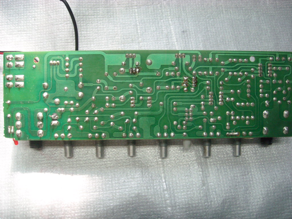

    Spalony został opornik R19 w kolektorze A1015.
    Można prosić o identyfikację spalonego elementu?

    Rozrysuj kawałek schematu ściągajac z PCB , może coś dobierzemy .
    To jest układ zasilania czy ogranicznik sygnału ?

    Yamaha GA-15 - identyfikacja spalonego opornika R19 w kolektorze A1015 Yamaha GA-15 - identyfikacja spalonego opornika R19 w kolektorze A1015 Yamaha GA-15 - identyfikacja spalonego opornika R19 w kolektorze A1015
    Zamieszczam cały widok płytki i rozrysowany kawałek z PCB.
    Tranzystory A1015 i C1815 steruja końcowymi D2058(nie ma ich na płytce-sa umocowane do obudowy metalowej)

    Wstawiłem 40oma. Działa-dzieki Piotrek_09
