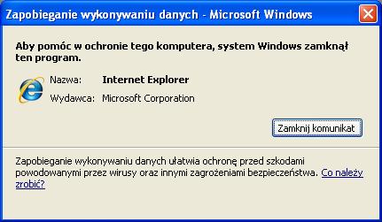

    w załączeniu przesyłam jeszcze trzeci plik - zrzut ekranowy, który pomimo tych zabiegów pojawia się teraz
    d)
    jest jeszcze podobny (graficznie) komunikat pojawiający się po starcie / uruchomieniu Windowsa, ale dotyczy czegoś systemowego / może Windowsowego , tyle, że dość szybko znika (nie zrobiłem zrzutu)
    raz jeszcze proszę o pomoc i z góry dziękuję

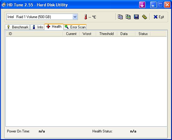

    Uzyj HdTune (nie pro) i daj screeny ze wszystkich zakladek programu.
    Usunales to co wykryl mbam oraz cureit?

    #12 9737077
    elektro94
    Posty: 481
    Pomógł: 35
    Ocena: 25
    Klikasz wybierasz z paska zadań pierwsze okno "Ochrona plików systemu Windows" (to z jednym przyciskiem anuluj) i klikasz anuluj.
    1. ściągasz program HDtune a nie HDtune Pro i wykonjuesz polecenie Kolobosa

    Poniżej screny z HD Tune (bo wyłączeniu, ale jeszcze bez deinstalacji softu, o którym pisaliśmy wyżej)
    Przy włączonych 2 oknach przeglądarki IE, Microsoft Outlook , jednym pliku Word i otworzonym Paint – do tych zrzutów) oraz przy opcji szybkiego skanu w zakładce skany błędów
    Jak zablokować niechciane strony i reklamy podczas przeglądania internetu?

    Poniżej raz jeszcze (dwa) zrzuty z HD Tune po w/w deinstalacjach i przy wyłączonych: poczcie i oknach IE
    oraz skanowanie błędów HD w normalnym trybie

    Po drodze pojawił się jeszcze jeden nowy komunikat jak z obrazka niżej
