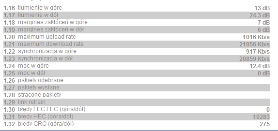

    Witam, mam problem z neostradą 20 mb. Otóż łącze jest strasznie niestabilne, na stronach testowych wyciąga około 15 ~ 17 mb , ale jeżeli chodzi o sprawdzenie podczas ściąganie prędkość download nie przekracza 1.1 mb/s, utorrent to w ogóle świruje, porty odblokowane, zapora wyłączona w windows, przekierowania zrobione a utorrent twierdzi że jest problem, jeżeli chodzi o transfer to raz jest max 900 kb/s a po chwili 20 kb/s, więc jeżeli mógłby mi ktoś pomóc to proszę, wstawiam zdjęcie parametrów livebox 2.0 https://obrazki.elektroda.pl/9381093100_1311363222.jpg Pozdrawiam

    A jeżeli chodzi o parametry to czy te 20 mb można osiągnąć przy tych parametrach łącza?

    Nie. Masz zbyt duże tłumienie i tak powinien się cieszyć (nie do końca), że osiągasz tak dużo, na tej synchronizacji powinieneś mieć lekko ponad 17 Mb/s. Wynik na wysyłaniu masz za to bardzo słaby i być może to upstream generuje dużo błędów. jednak stawiam na obie strony i że masz dużo mniejszą odległość do centrali niż sugeruje tłumienie.
    Masz ogromną ilość błędów i rwanie synchronizacji, tu trzeba znacznie ją ograniczyć robiąc migrację techniczną na 10 Mb/s (a jeśli winny jest upstream to nawet na 6 Mb/s).
