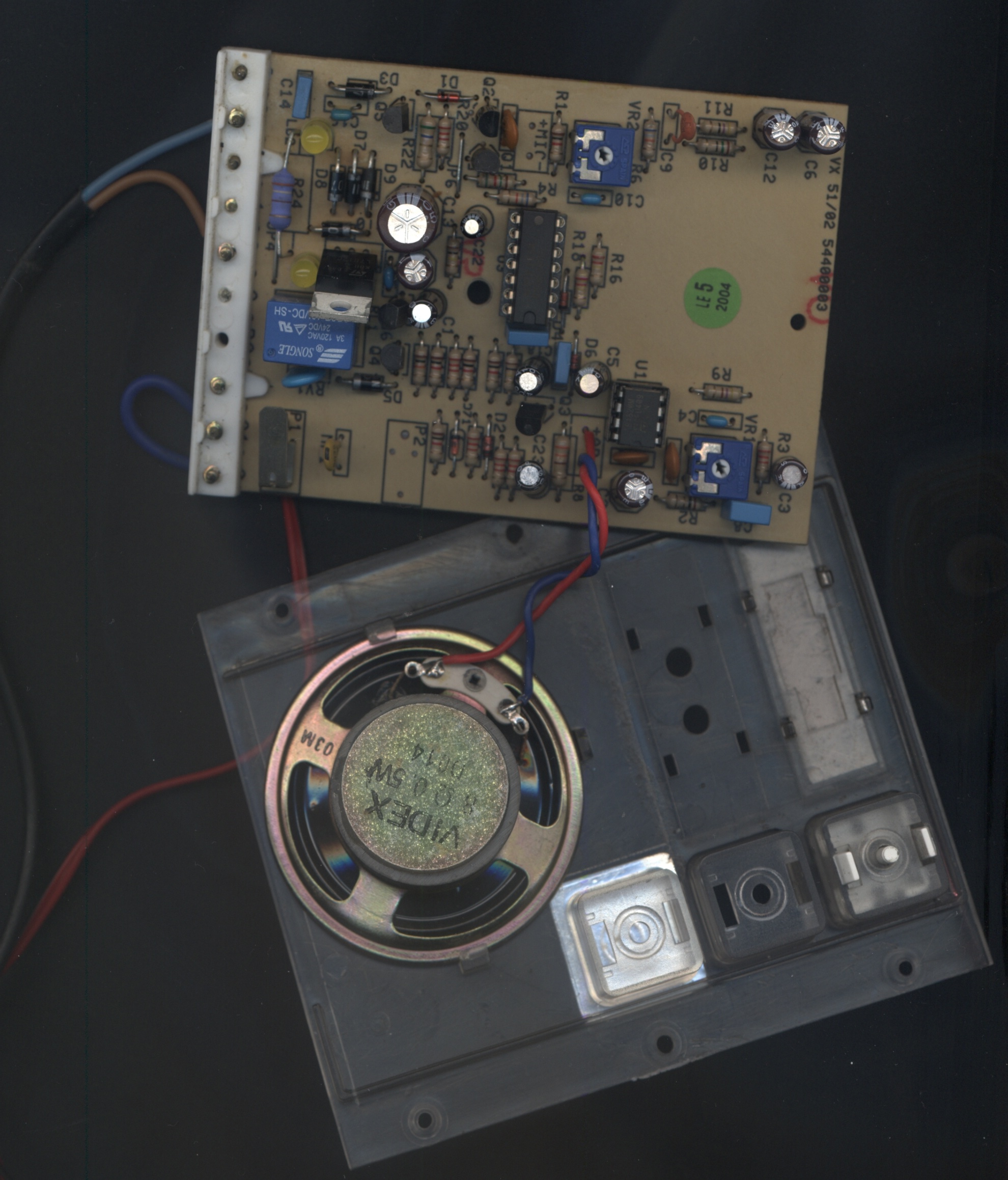

    Poszukuje schematu domofonu Zamel.
    Domofon po burzy przestał działać, słychać tylko w głośnikach sygnał wywołania.
    Brak widocznych uszkodzeń,wymienione zostały diody prostownicze,stabilizator i dioda D1.
    Scalaki CD40106 i TBA820m też zostały podmienione.
    • Domofon Zamel 836M - schemat i naprawa po burzy, ciągły sygnał wywołania zamel.jpg (875.64 KB) Musisz być zalogowany, aby pobrać ten załącznik.

    Okazało się że uszkodzona została słuchawka (ślady wyładowania) jak i stacja bramowa.
    Poszedłem na skróty i zakupiłem nowy kompletny zestaw tej samej firmy w promocji za taką cenę że szkoda czasu na naprawę.
