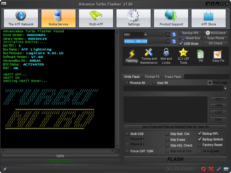

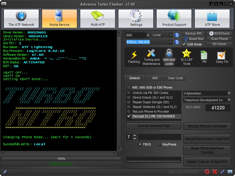

    Ja robię to tak:
    Podpinam telefon pod usb, Klikam na Scan Phone i tu już jest koniec. Wyskakuje Pooling phone i tak wisi. Telefon podpinam włączony, w trybie Ovi Suite. :(

    USB mode zaznaczone?
  • #7 9750344
    gathor10
    Posty: 895
    Pomógł: 100
    Ocena: 137

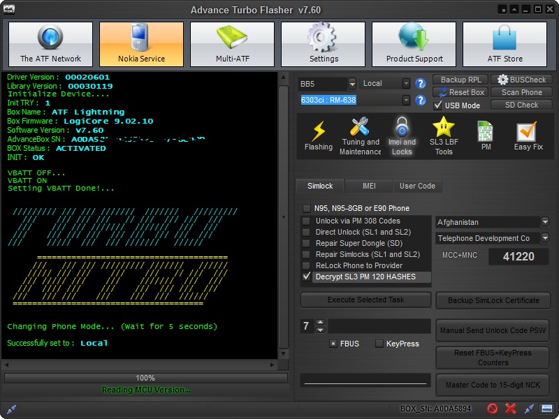

    Tak. Poniżej zrzut ekranu. Wisi w tej pozycji już 20 minut.

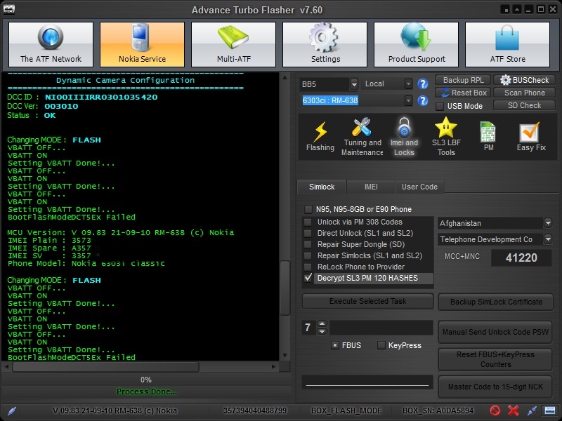

    Nokia 6303i classic - błędy ATF i Fenix przy Flash mode, jak naprawić?

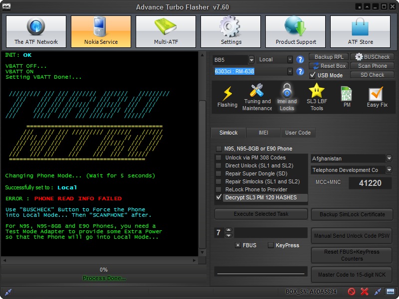

    Doszedłem do sprawdzania MCU i wyskakuje mi tak jak na zrzucie. Ile razy bym nie prubował, zawsze efekt taki sam :(
    Zrzuty dokładnie w kolejności działania ATF.
    Nokia 6303i classic - błędy ATF i Fenix przy Flash mode, jak naprawić?Nokia 6303i classic - błędy ATF i Fenix przy Flash mode, jak naprawić?Nokia 6303i classic - błędy ATF i Fenix przy Flash mode, jak naprawić?

    ATF robi to po usb, nie potrzeba żadnych f-busów.

    Proszę bardzo:
