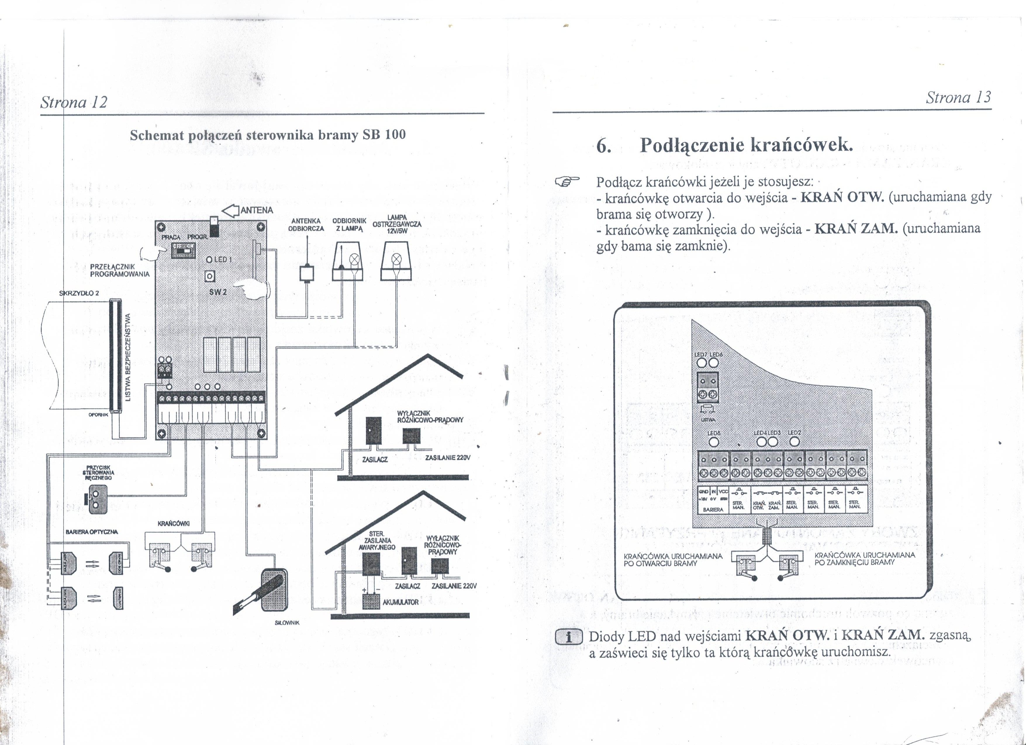

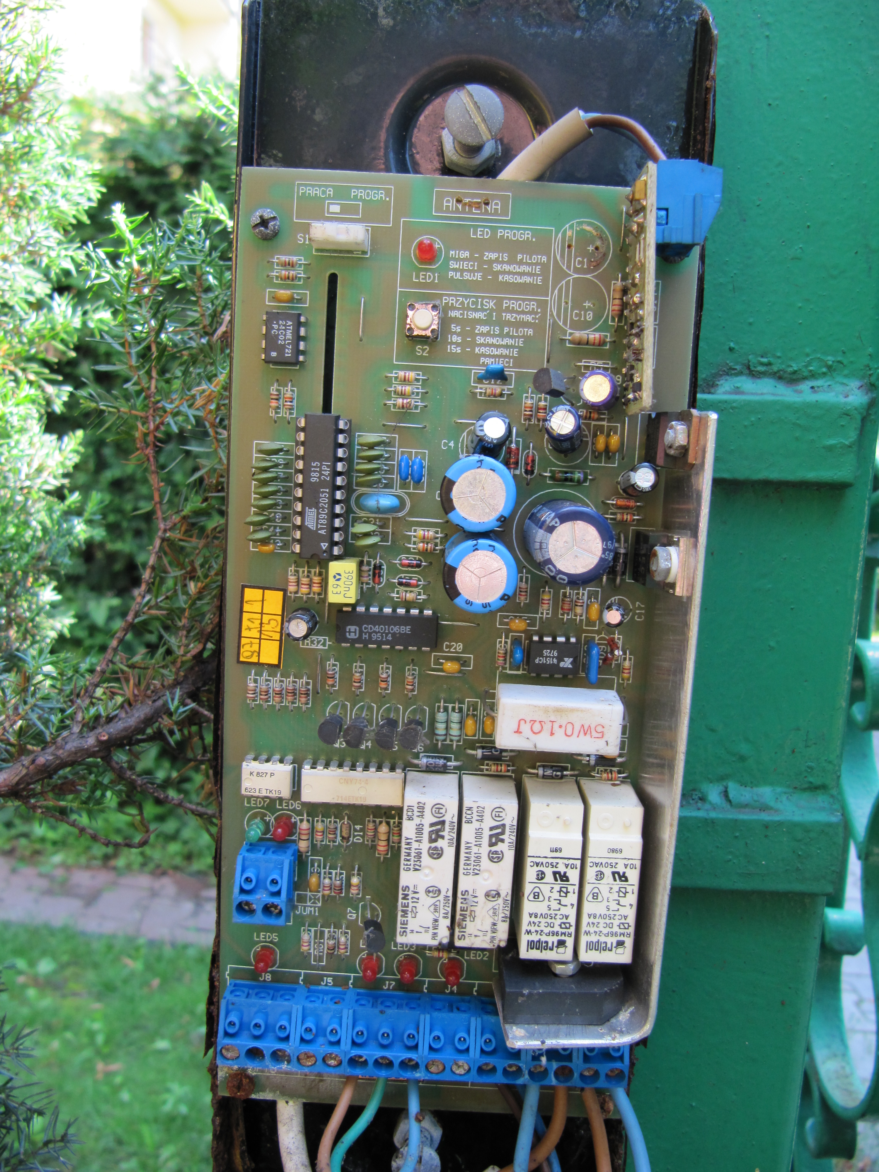

    Mam prośbę w podpowiedź, gdzie wpiąć nową radiolinię do przedstawionego poniżej sterownika bramy- Datcom SB100 w celu możliwości używania nowych pilotów.
    Bardzo proszę o pomoc i dziękuję

    Niestety ale na zdjęciu nie widać opisów zacisków!

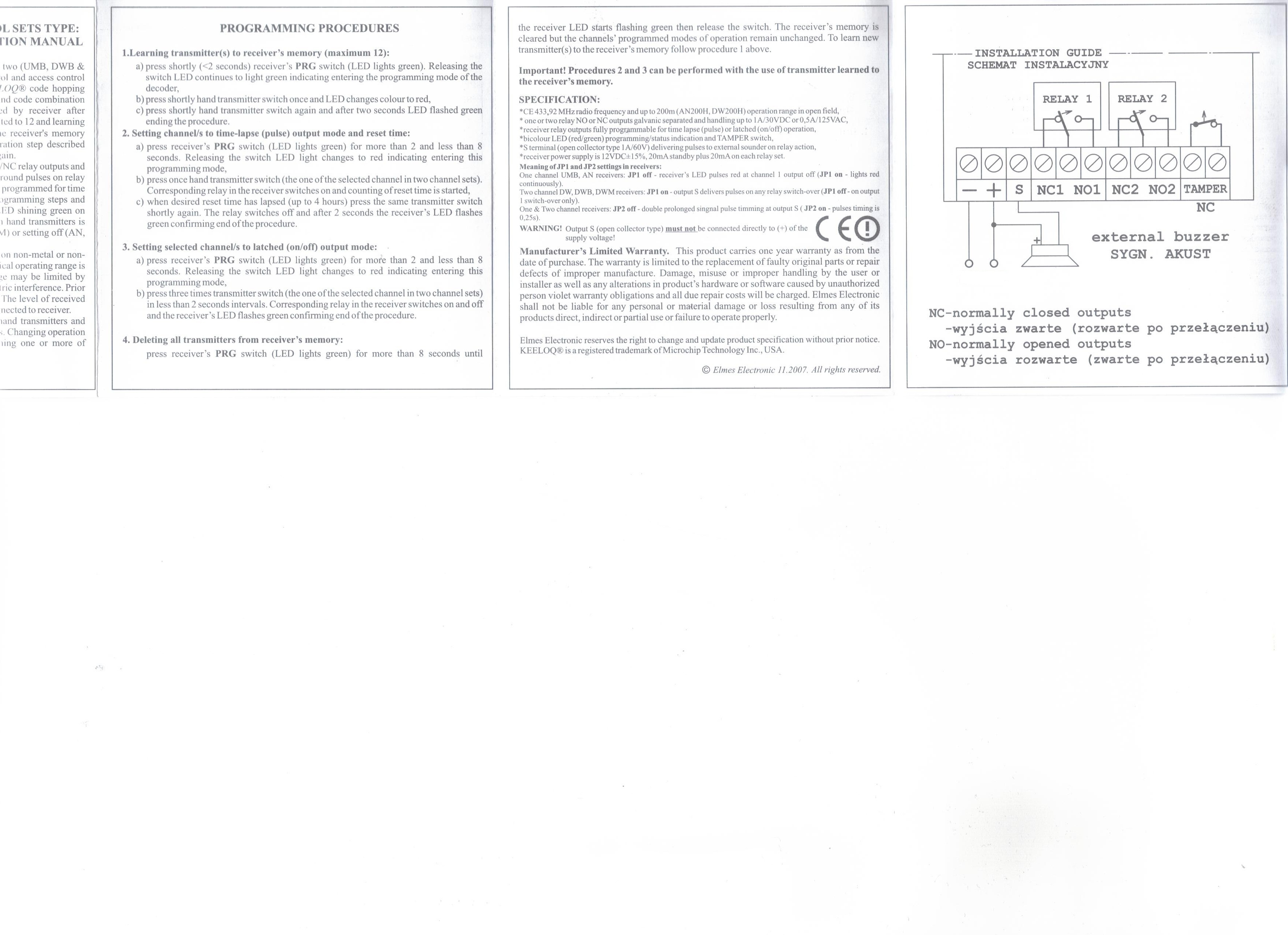

    Bardzo dziękuję za odpowiedź, przesyłam schemat z instrukcji obsługi DAtcom i nowej radiolinii Elmes.
    Dziękuję
    DAtcom- Jak podłączyć radiolinię do sterownika bramy Datcom SB100?
    Elmes

    DAtcom 'przycisk sterowania ręcznego' jeden przewód do NO1 a drugi do COM /nie jest opisany na schemacie/ w Elmes'ie .
    NC1 COM NO1
    poz.dioda

    Wszystkim bardzo dziękuję, szczególnie dioda1000- jest tak jak napisałeś u góry. Dzięki, podłączyłem i działa .:D
