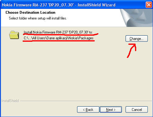

    Sprawa banalnie prosta. Omawiana wiele razy w wątku, którego link podsunąłem. Źle umiejscowiony "Product Location".
    Ja to bym zrobił w ten sposób:
    a) odinstaluj wszystko co z Nokią związane,
    b) pobierz starszą wersję Phoenixa, np.
    https://rapidshare.com/#!download|887tl4|445734459|Phoenix_Service_Software_2011.02.000.44842_Cracked.rar|103248
    c) pobierz soft:
    https://rs652l34.rapidshare.com/#!download|652tl3|355705487|rm237_CareDP_9.00_NDT_07.30_3110c.exe|17797|RapidPro%20expired.%20%2834fa3175%29
    d) soft zainstaluj do:
    - Windows XP: C:\Documents and Settings\All Users\Application Data\Nokia\Packages
    - Windows 7: C:\Program Data\Nokia\Packages
    e) próbuj flashować
  • #13 9882363
    klementynka8
    Posty: 4
    Dzieki za pomoc soft zainstalowal mi sie na c pulpit moze dziwne.....ale jak mam go zainstalowac do c/Program Data/Nokia/Packages. Przy instalacji nie bylo wyboru jestem troszke ciemna... dzieki
  • #14 9882848
    internick
    Poziom 36  
    Posty: 3081
    Pomógł: 273
    Ocena: 555
    Odinstaluj soft i przystąp ponownie do jego instalacji. Po otwarciu pliku klikasz 2x Next i masz taką informację:
    Nokia 3110c nie włącza się – zatrzymanie podczas flashowania w Phoenix
    Jeśli lokalizacja jest inna niż na moim zrzucie to zmień na taką jaką Ci podałem w zależności od systemu operacyjnego.
