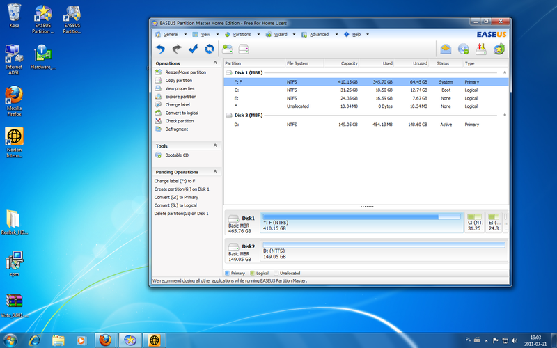

    Witam. Mam pewien problem, dziś zainstalowałem windows 7 Home premium 64bit, poprzednio był XP 32bit. Mam dwa dyski podłączone, jeden jest widoczny normalnie nie jest podzielony na partycje, drugi natomiast podzieliłem na 3partycje. W drugim dysku są widoczne tylko dwie partycje, natomiast trzecia jest nie widoczna w moim komputerze. W programie EASUS Partition Master jest widoczna ta partycja ale jakby była ukryta, moge przegladac te pliki na niej ale nic wiecej nie moge. Chciałbym je chociaz skopiować a potem zrobić partycje od nowa, niestetuy nie wiem jak je skopiować. System plików niby sie zgadza NTFS, jak w innych partycjach, typ tej partycji ukrytej jest Primary a w innych na tym dysku jest logical.
    zaznaczona partycja jest nie widoczna

    Jeśli chesz na inną partycję skopiować to ściągnij Ultimate Boot CD http://www.ultimatebootcd.com/ i spróbuj tym jeśli uda ci się skopiować dane to potem odpal jeszcze raz z pod windowsa Easuesa i kliknij convert to logical może coś pomoże. Na której partycji masz system?

    Posty: 21
    Dzięki. Wczoraj sobie poradziłem. Trochę posiedziałem i doszedłem do wniosku że zainstaluje spowrotem XP i skopiuje te pliki na tą partycję co czyta ją 7'ka. Tak zrobiłem wgrałem XP - widział wszystkie partycje, skopiowałem pliki na inną partycję ktora widzi 7ka i zainstalowałem 7kę. Podczas instalacji wyczyścilem tamte partycje co nie były widoczne, i system je normalnie widział. Potem poprzeżucałem tylko pliki z partycji na te które miałem wcześniej. Wszystko bangla. :D
