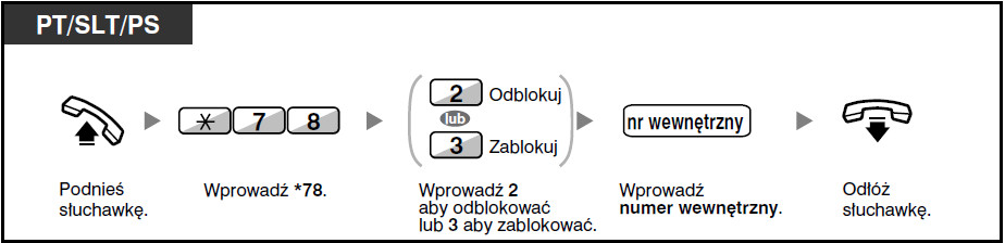

    Witam i proszę o pilną pomoc. Opiekun centrali KX-TDA200 jest w tej chwili niedostępny, a ja muszę aktywować dwa numery wewnętrzne, które są przypisane do jednego pomieszczenia. Linie te już pracowały kiedyś, ale potem po opuszczeniu lokalu przez użytkownika prawdopodobnie zostały zablokowane. Objaw jest taki, że po podniesieniu słuchawki sygnał jest ciągły, ale po wybraniu dwóch cyfr np: 22 sygnał przechodzi w przerywany. Mam dostęp do komputera na którym jest zainstalowany program (panel programowania). Mam instrukcję, ale nim dotrę do potrzebnej mi informacji, może na skróty mi ktoś szybciutko pomoże ? :)

    Dzisiaj wyczytałem w instrukcji, że z telefonu "kierownika" można odblokować numer wewnętrzny.
    Centrala KX-TDA 200 jak aktywować linię wewnętrzną ?
    Niestety, linia, która może być "kierownika" nie działa prawidłowo. Po podniesieniu słuchawki słychać przed sygnałem ciągłym dwa razy po dwa sygnały krótkie. Przy próbie wybierania numeru, po trzeciej cyfrze pojawia się sygnał zajętości. Rozmowy przychodzące można odbierać bez problemu.
    Ponieważ nie mam żadnego doświadczenia w konserwacji central telefonicznych proszę o przekazywanie wskazówek jak dla laika :D
    Do centrali przez kabel USB podłączony jest komputer z zainstalowanym panelem do obsługi centrali. Komputer też przez RS232 i moduł pośredni jest połączony z centralą w celach bilingowych.

    Najpierw spróbuj wybrać z tego telefonu numer *790. Skasujesz przypadkowe ustawienia.
