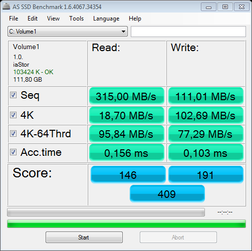

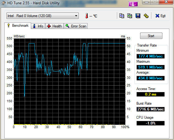

    Mam dwa dyski ssd połączone w raid0 które razem ledwie osiągają prędkość podaną przez producenta dla jednego dysku, gdzie producent podaje odczyt w granicach 450mbs a zapis 400mbs a moje dwa w raid0 nie dorównują tym opisom, co najlepsze ostatnio rozłączyłem je z raidu i podłączyłem odzielnie to test w hd tune wyszedł że zapis i odczyt w granicach 150mbs. Na dzień dzisiejszy przeczytałem wiele skazówek dotyczących przyśpieszania dysków ssd i nie stety pomogły ale nie wystarczająco. Dołączam wa z żuty programów

    Jak macie jakieś doświadczenia prosze podzielcie się ze mną bo już odchodze od zmysłów z nimi do tego ten wykres na hd tune straszne ma skoki. A jak robiłem raid0 to ustawiłem strip 32kb wcześniej miałem na 128kb ale prędkośc sie nie zmieniła teraz jak mam 32kb to skoki na wykresie są mniejsze.
    Z góry dziekuje za pomoc
    Owszem, ale równocześnie podaje następujące zastrzeżenie:
    *Max performance achieved using Native SATA 6Gbps chipset. Please refer to product sheet for additional performance metrics
    Czy sprawdziłeś szybkości zapisu i odczytu dla Twoich SSD na innym komputerze? Z podanych przez Ciebie informacji nie wynika, co spowalnia odczyt i zapis.
    Przy okazji: naucz się prawidłowego zapisu jednostek. jak dotychczas to podajesz szybkości w milibitosekundach.

    Prędkość dysku masz podaną tu
    http://www.yoyotech.co.uk/item-detail.php?products_id=4373600
    uwierz mi kolego, że jak bym wiedział co spowalnia mi te dyski to na pewno już bym pracował nad tą usterką czy błędem. Nie sprawdzałem na innym kompie bo nie mam za bardzo gdzie. Ale co ma komputer do tego mam wszystko co im trzeba, żeby się odpowiednio rozpędziły.
    Jak pisałem sprawdzałem je rozłączone z raidu i wtedy miałem je podłączone pod port 6Gbps, a jak mam je w raid0 to są podłączone pod port 3Gbps bo niestety moja płyta nie obsługuje raidu pod porty 6gbps.
    Więc na tej stronie yoyotech podają, że pod 3Gbps odczyd do 280 MB/s czyli jak w raid0 to 280 razy 2 daje nam około 560 MBs ja mam około 460MBs czyli nie tak źle, ale najważniejszą kwestią czemu był taki wolny jak podłączyłem je oddzielnie pod port 6Gbps wtedy miałem około 150MBs gdzie na stronie podają że pod jest do 525 MB/s (SATA 6Gbps)
