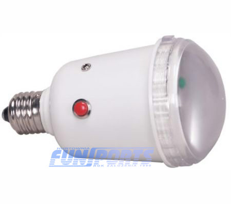

    Mam pytanie potrzebowałem sprzętu do naświetlania sceny wiec kopiłem 2 softboxy. Zainstalowałem w nich żarówki oszczędnościowe aby mić stałe światło.
    Otrzymałem w zestawie 2 lampy typ "żarówka błyskowa"
    Taka jak na zdjęciu :
    Czy Olympus E-510 może współpracować z żarówkami błyskowymi?
    Co należy dokupić aby chodziły razem z moja lustrzanką Olympus E-510 ?
    Do lampy jest dołączony mały kabelek
    Jeśli nic niema to chyba je sprzedam bo są mi zbędne ,a lampe błyskową posiadam z Metza. Pozdrawiam

    Jeśli jest dołączony kabel to można odpalać te lampy przez kabel i to pod warunkiem ze Olympus E-510 posiada gniazdo synchronizacji. Są też urządzenia zdalnego sterowania lampami błyskowymi. Taką lampę jak na zdjęciu widzę pierwszy raz. Przeważnie są tą lampy duże z całą elektroniką.Poszukaj na stronach Canon Board lub na Allegro w dziale Fotografia- lampy błyskowe lub Akcesoria, można tam znaleć wiele informacji.
