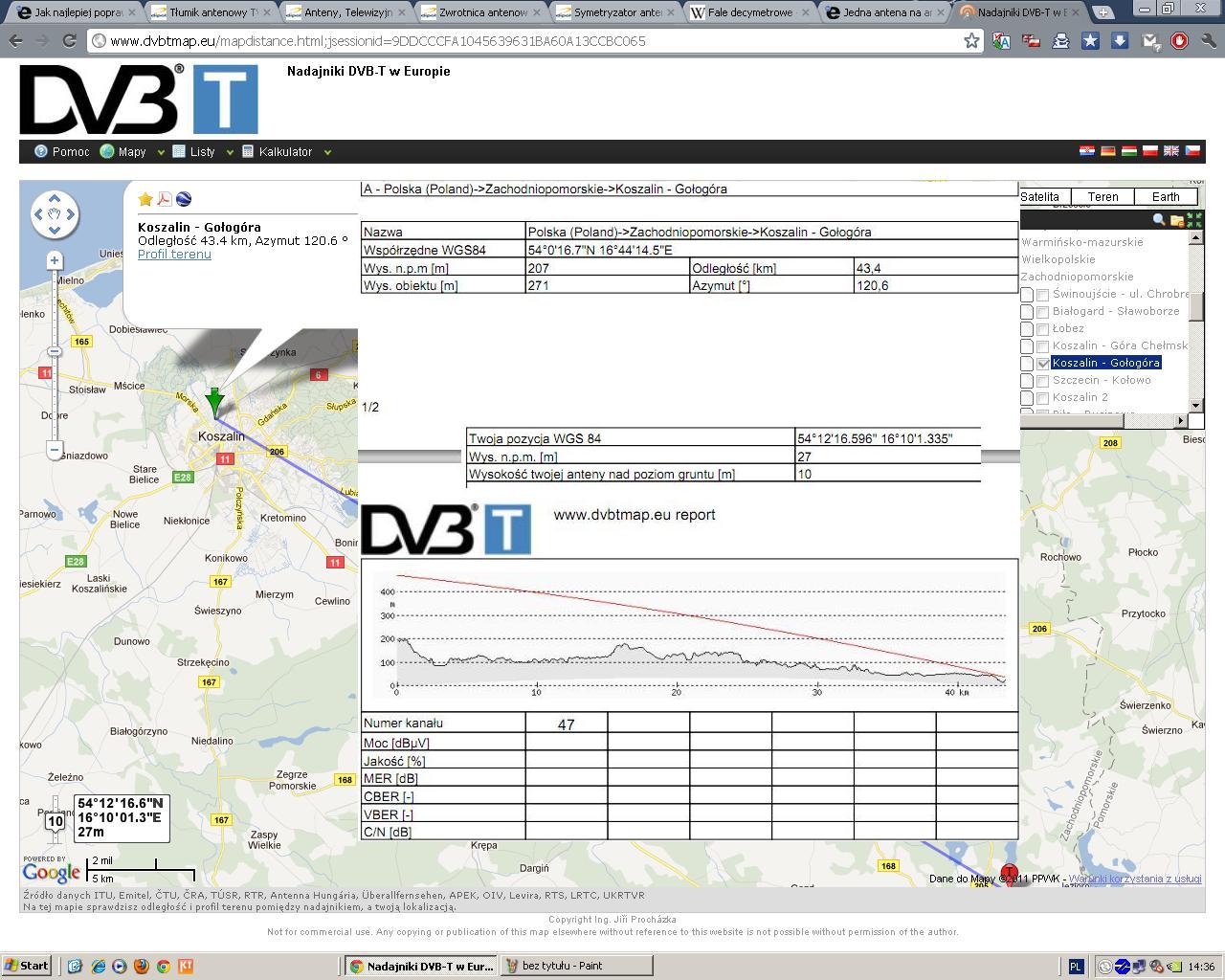

    Moja charakterystyka terenu na Gołogórę.
    Jedna antena na analogową i cyfrową TV i cztery telewizory

    Antena kierunkowa dla DVB jest bardzo dobra, jezeli nie ma po drodze przeszkód i mamy do czynienia z propagacja bezpośrednią. W przypadku odbioru sygnałów odbitych lub rozproszonych do odbioru DVB czesto korzystniej jest stosować anteny o słabej kierunkowości a nawet dookólne. Sygnał odbity pomaga w odbiorze cyfrowym, gdyż odbicia nie maja wpływu na odbiór.
    W zwrotnicy która masz Z1 można użyć do odbioru w zakresie UKF, Z2 do kanalów 6-12 - w Twoim przypadku Góra Chełmska k.11 LUB Gołogóra k. 8 - obie anteny w polaryzacji PIONOWEJ.
    Pozostałe wejścia do odbioru kanałów 21-69 z możliwością WYCIĘCIA po jednym odcinku pasma na każdym wejściu. W Twoje lokalizacji nie jest to proste, bo kanały się zazębiają.
    Inaczej mówiąc - dwie anteny - jedna YAGA w pionie i mała YAGA na kanały 21-69 maja bycć skierowane na Górę chełmska i masz na nich TVP1/2 (na kanałach 37 i 21) oraz TVP3 na kanale 08. Antenę YAGI na kanały 6-12 podłączasz do wejścia Z2, Antenę na kanały 21-69 skierowana na Górę chełmska podłączasz na wejście Z3 ale ustawiasz w tej antenie pułapkę na kabał POLSATU czyli k.40 ale powinna mieć także pułapkę na kanał 23 (nie będzie to łatwe bo kanał 21 jest blisko 23 i 37 jest blisko 40go).
    Antena skierowana na Gołogórę podłączona do Z4 ma odbierać analogowo POLSAT i MUX2 czyli kanały 40 i 47 ale nie ma odbierać kanałów 21 i 37 z Góry Chełmskiej.

    Wygląda mi na to że teraz mam 28 dB - powstające tłumiena z kabla i gniazd i tak jest za silny sygnał więc tłumik rozwiązałby sprawę ?
    TVN ze Sławoborza obraz żyleta(odbierałem jak przekręciłem antenę),na stałę potrzebowałbym trzeciej anteny.
    Sygnał mam ustawiony z Gołogóry, jest bliżej o kilka kilometrów. Sygnał ze Sławoborza nie był lepszy.
    TVN będzie oglądany z DVB-T.
    Jak antena była ustawiona na Sławoborze sytuacja z DVB-T była identyczna jak teraz z Gołogóry S 100% J 80%.
    Testy przekazu cyfrowego robiłem tylko na tunerze laptopowym na USB podpiętym do gniazdka w ścianie w ostatni najdalszy punkt o najsłabszym sygnale czyli pokój nr 4, coś takiego.

    Jak masz tuner USB to nie kombinuj, to co one pokazują w parametrach jest mało wiarygodne. tego typu wskazania na tunerze stacjonarnym i sprzętowym będą zupełnie inne.
    Jeżeli odbiera Ci prawidłowo to zostaw tak jak jest.
