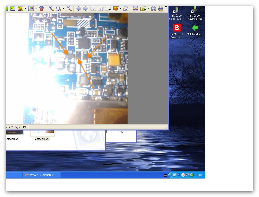

Identyfikacja elementów na płycie nawigacji Lark - tranzystor A1 i diody

    Czym mierzyłeś te elementy? Miernikiem diod? Sprawdź elementy we wszystkie strony tj. jedna końcówka na anodzie druga na katodzie i później na odwrót. To normalne że dioda ma zwarcie w jedną stronę tak samo tranzystor.
    Co do uszkodzenia to proponuję podłączyć zasilacz i mierzyć gdzie dochodzą napięcia.
