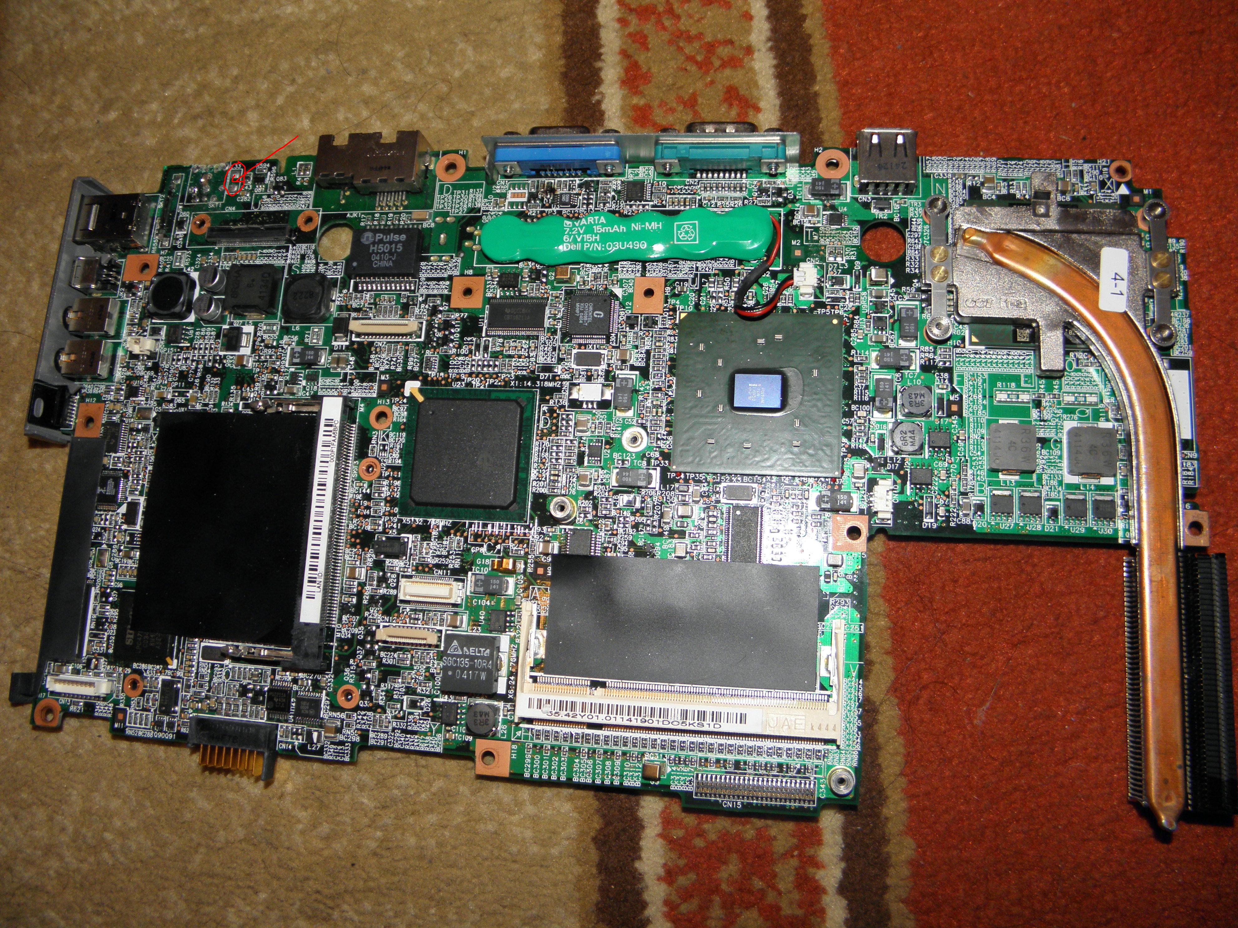

Dell Latitude D400 - jak naprawić urwane gniazdo zasilania?

    #2 9850553
    femio
    Posty: 185
    Pomógł: 17
    Ocena: 11
    Niech kolega rzuci okiem. Wiem, że nie ten model ale oznaczenie kodu powinno byc te same.
    Link

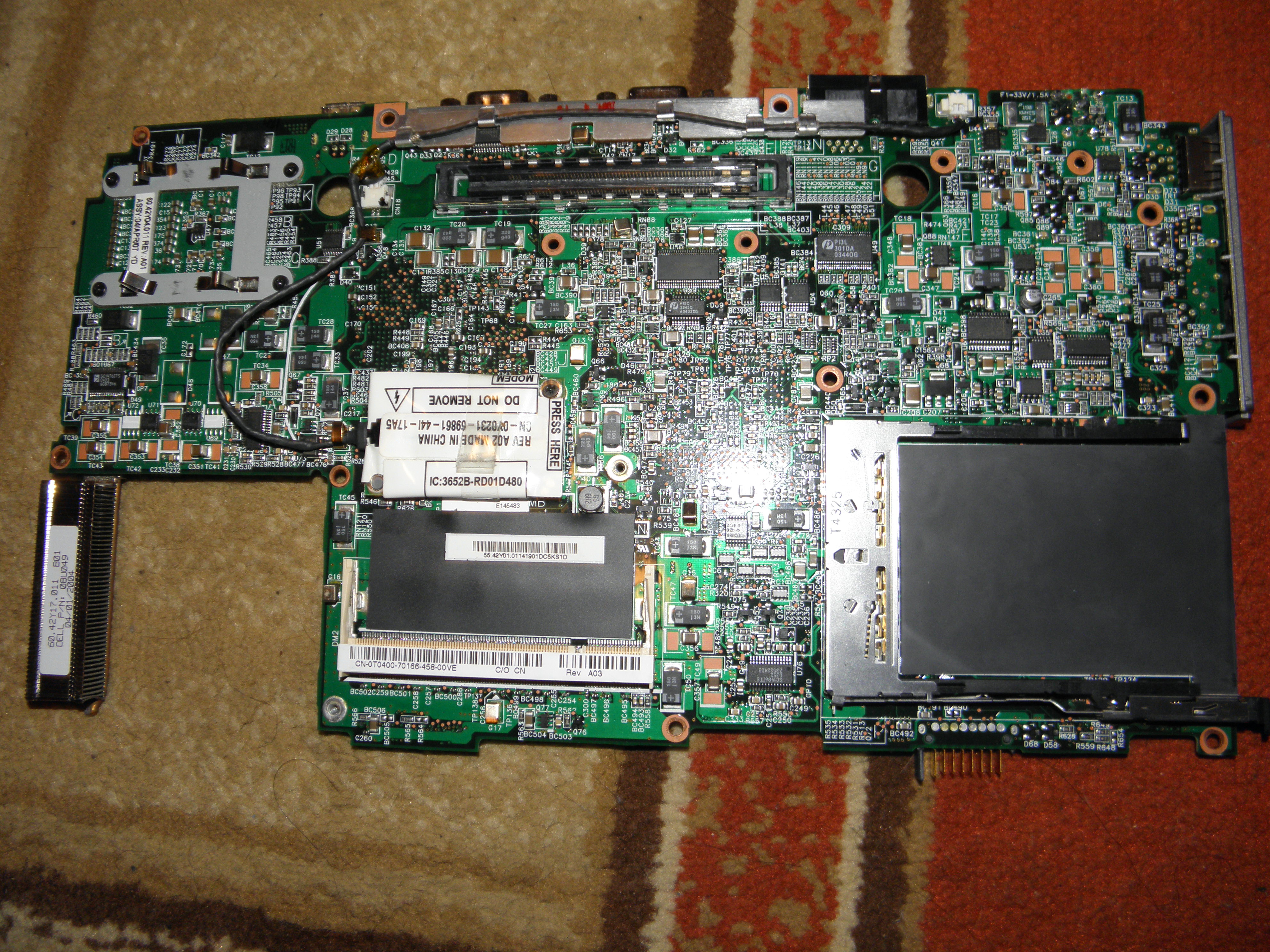

  • #3 9850575
    #4 9850617
    femio
    Posty: 185
    Pomógł: 17
    Ocena: 11
    Wygląda na uszkodzenie baterii..jeżeli mowa o tych diodach:D
    Link

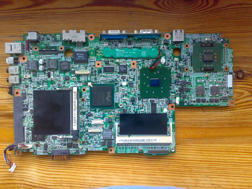

  • #5 9850635
  • #6 9851209
    femio
    Posty: 185
    Pomógł: 17
    Ocena: 11
    Kolega sprawdzi czy jest napięcie na włączniku laptopa. I co się dzieje po wciśnięciu.
  • #7 9851390
  • #8 9851452
    femio
    Posty: 185
    Pomógł: 17
    Ocena: 11
    Nie mam schematu ale wydaje mi się że powinno być jakieś 3 V po włączeniu spaść do 0. Jakie napięcia występują na płycie. Pomierz na cewkach względem masy.

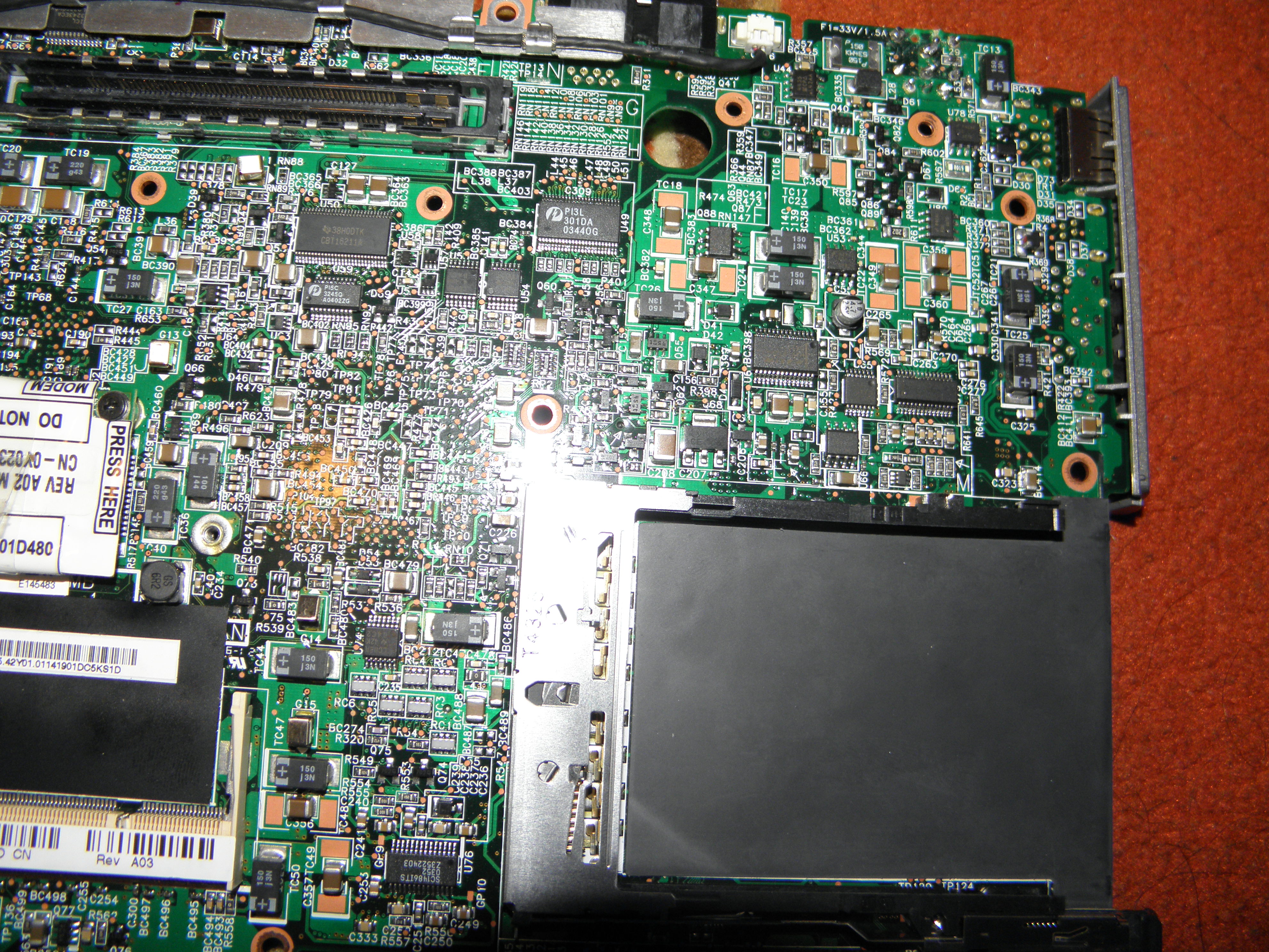

  • #9 9851624
  • #10 9851663
    femio
    Posty: 185
    Pomógł: 17
    Ocena: 11
    Kolega chyba się dobrze nie przyglądał. Wygląda na strzeloną diodę.
    Proszę sprawdzić
  • #11 9851778
    #12 9851857
    femio
    Posty: 185
    Pomógł: 17
    Ocena: 11
    Raczej do wymiany. Przewodzić powinna ale tylko w jedną stronę.

    paczekss napisał:
    Nie wiem co tam powinno być ale jest oznaczeniu L33
    L33 to cewka łącząca gniazdo zasilania z masą.
  • #16 9853416
    #17 9853436
    Vogelek23
    Poziom 34  
    Posty: 1939
    Pomógł: 291
    Ocena: 84
    Zamiennie możesz po prostu wstawić tam kawałek drutu.
    Oczywiście nie jest to profesjonalna naprawa, ale dla celów testowych wystarczy.
  • #18 9853526
  • #20 9853645
