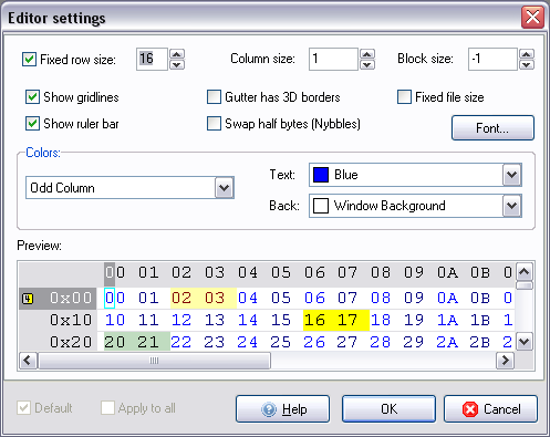

    mirkes.de Tiny Hexer umożliwia swobodne ustawianie ilości kolumn, szerokości itd.
    Porównywać też potrafi.
    Jak zwiększyć liczbę kolumn w porównywaniu plików w Total Commander?
