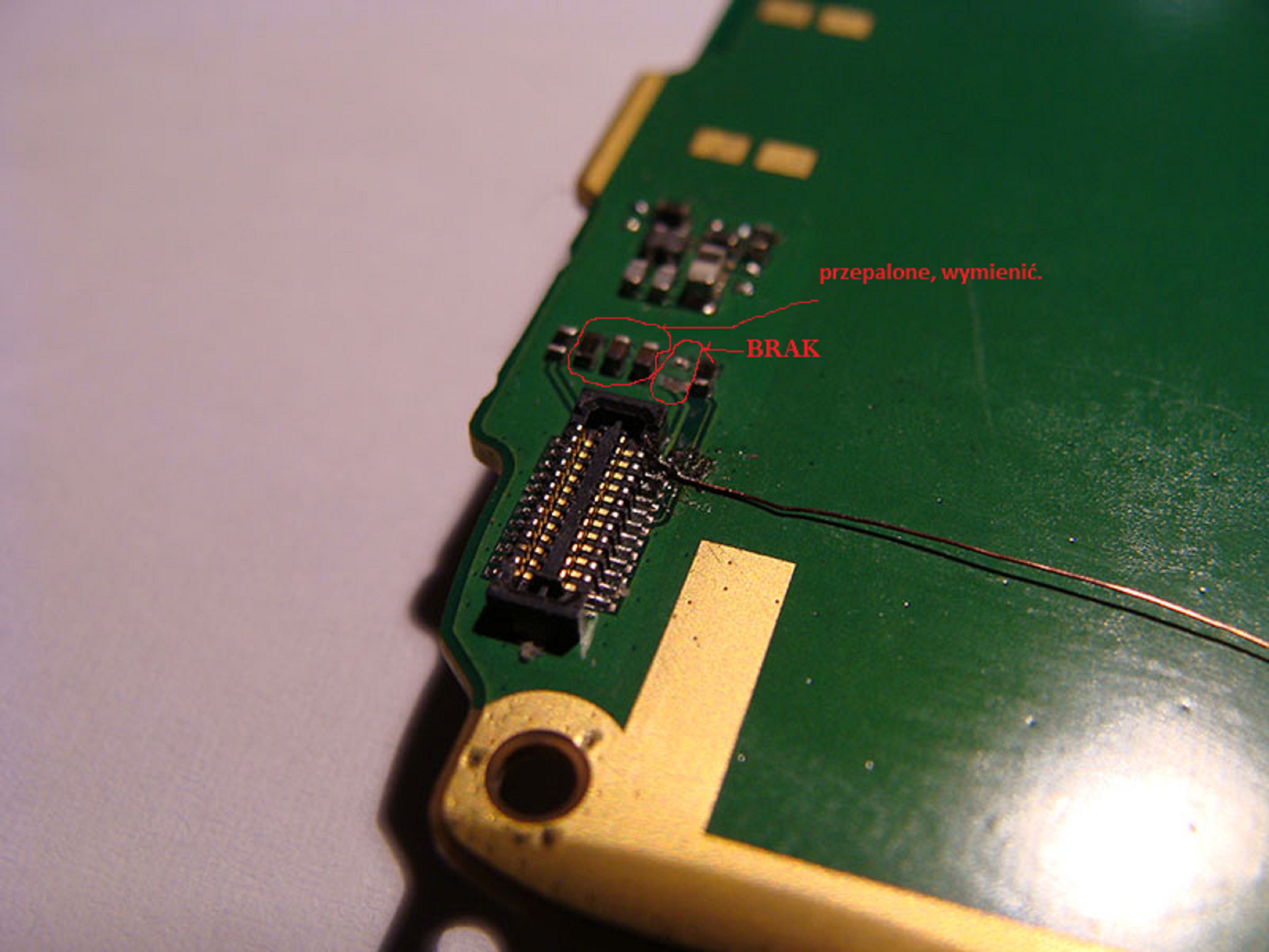

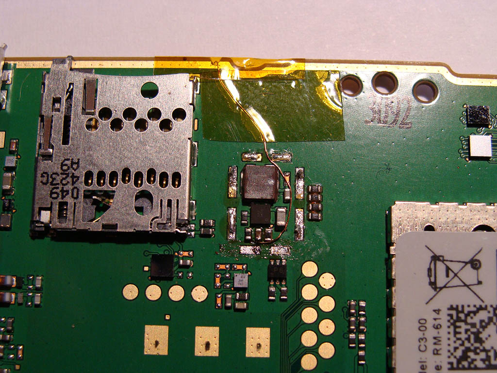

    Dostałem od kolegi nokię która wróciła z reklamacji. Wysłana została ponieważ cały czas paliło się podświetlenie. W serwisie stwierdzono że była zalana. Wiem że telefon nie miał w ogóle bezpośredniego kontaktu z cieczami. Telefon był po serwisie reklamacyjnym oddany do "zwykłego" serwisu gdzie została usunięta usterka. Po tygodniu objawy świecenia wróciły. Rozebrałem ją żeby wyczyścić owo zalanie. W środku zobaczyłem dziwny drut który widać na zdjęciu.
    Do czego on ma służyć ? Czy to właśnie połączenie zlikwidowało na chwilę ciągłe świecenie diód?

    Pewnie na gwarancji nie chciało im się z tym robić;) Popraw luty na tym drucie i sprawdź czy będzie podświetlał.

    Świecić to on świeci tylko nie chce przestać. Luty poprawiłem i dalej tak samo.

    W tym modelu problemem był LCD oraz sam filtr LCD.
    Dorze by było podstawić LCD.
    Ale ktoś solucję po coś robił.

    Ja takie zczerniałe/przepalone elementy wymieniam i pomaga.

    Sądząc po tych czarnych elementach to jednak musiał być trochę zalany :)

    Elementy wyczyściłem i telefon działa prawidłowo.
