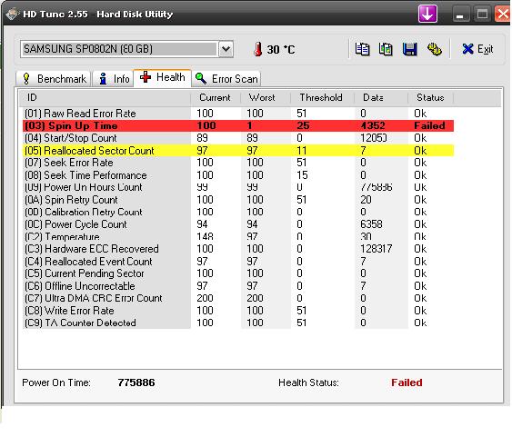

    Czy z tym dyskiem jest już źle i czy mogę jakoś to naprawić?

    Raczej kup nowy dysk, zrób kopię danych poczytaj na forum o remap dysku, jest bardzo dużo tematów co do remap dysku, jak i programu mhdd.

    Czy przyczyną tego jest zasilacz czy raczej wiek dysku,ponieważ dysk ma prawie 7000 godzin pracy.

    Napisz jaki masz zasilacz i zmień taśmę od dysku?

    Na zasilaczu pisze LC-B300 300W

    czy ten dysk długo może jeszcze potrzymać?

    Problem leży w rozkręceniu silnika. Zasilacz musiał by być bardzo kiepski i nie podawać odpowiednią ilość prądu. Może tak być że dysk się zaciera i dlatego ma problem z rozkręceniem. Ma również BAD sektory co raczej go eliminuje jako w pełni sprawny dysk.
    Dlatego go wymień. A zasilacz powinieneś mieć lepszy wystarczy poszukać https://www.elektroda.pl/rtvforum/topic1970296.html.
