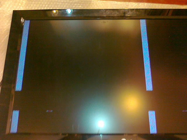

    Witam tv jak w tytule po włączeniu na ułamek sekundy obraz jest wyświetlany dobrze po czym widać tylko te dwa pasy które pokazuje na zdjęciu. Matryca Chunghwa CLAA320WF01 moduł t-con CPT 320WF01C. Mam nadzieje że to nie wina matrycy tylko modułu t-con. Proszę o jakieś sugestie co sprawdzić nie mam modułu na podstawienie, a nie chciał bym kupić i później się okaże że to wina matrycy. Napięcia na t-con dochodzą 12V. LG 32LC42 zły obraz. Matryca Chunghwa CLAA320WF01, moduł t-con CPT 320WF01C.

    Chłopko ma rację, to może być też MB. Oscyloskopem możesz zobaczyć czy zmieniają się (lub zanikają sygnały LVDS) zaraz po starcie na pinach tam gdzie mają być obecne (ściągnij sobie jakąś rozpiskę lub schemat tego chassis). Warto też spojrzeć czy po tym jak pojawią się już te kreseczki na ekranie, czy zmieniają się sygnały LVDS podczas wciskania menu na pilocie. Pzdr.
    I co chcesz w tym sygnale LVDS zobaczyć? Zastanowiłeś się nad tym co piszesz.

    Jak to co chcę zobaczyć?? A czy jeżeli sygnały na pinach nie ulegają zmianie podczas wciskania menu nie świadczyłoby to czasem o usterce na płycie głównej? I za to chcesz mi dać ostrzeżenie? Wiem co piszę. Przecież autor próbuje ustalić czy winna płyta główna, czy nie???
    PS: Nigdy nie słyszałeś o tym, ze przy włączonej grafice OSD na transmisję LVDS nakładają się dodatkowe zmienne wyraźnie widziane na oscyloskopie?

    Bredzisz. Autor chce ustalić czy to matryca, czy też t-con. O płycie głównej nic nie pisał.;
    Przecież napisał wyraźnie.
    Jeśli obraz jest wyświetlany dobrze, to i OSD w tym czasie, po chwili zanika obraz więc i OSD.
    Dlatego nie rozumiem jakie wnioski chcesz wyciągnąć naciskając przycisk "menu". Albo sygnał LVDS jest w całości (treść + OSD) albo nie ma go wcale. A jeśli go nie ma, to i tak nie wiadomo czy nie ma go na skutek uszkodzenia płyty, czy w wyniku wyłączenia sygnału przez procesor po braku odpowiedzi z matrycy.

    No ja to rozumiem, tylko trzeba ustalić czy dzieje się to z powodu uszkodzenia płyty głownej. Stąd moja sugestia aby sprawdził te sygnały LVDS, to zajmie mu tylko 5 minut.

    W poniedziałek zrobię sugerowane pomiary i dam znać co dalej. Też na poniedziałek lub wtorek będę miał moduł t-con na podstawienie więc co nie co się wyjaśni.

    Lamer to wszystko zależy od oprogramowania jakie napisali konstruktorzy dla tego typu TV, nie należy generalizować, ze każdy telewizor zachowuje się tak jak twierdzisz,ale skoro już sprawdziłeś, że w tym TV procesor wyłącza po braku odp. z matrycy to przyjmijmy, że masz rację. Poza tym zauważ, ze napięcia statyczne wystawianę przez skaler (typowo 1/2 jego zasilania) będa obecne nawet gdy sygnały zostaną wyłączone i to autor może również sobie zmierzyć. Dalsza debata to już wchodzenie w teorie i nie ma sensu, lepiej poczekać co dalej z tym 'fantem' zrobi autor tematu.

    Telewizor już działa uszkodzona była płyta główna. Dziękuję wszystkim za pomoc.
