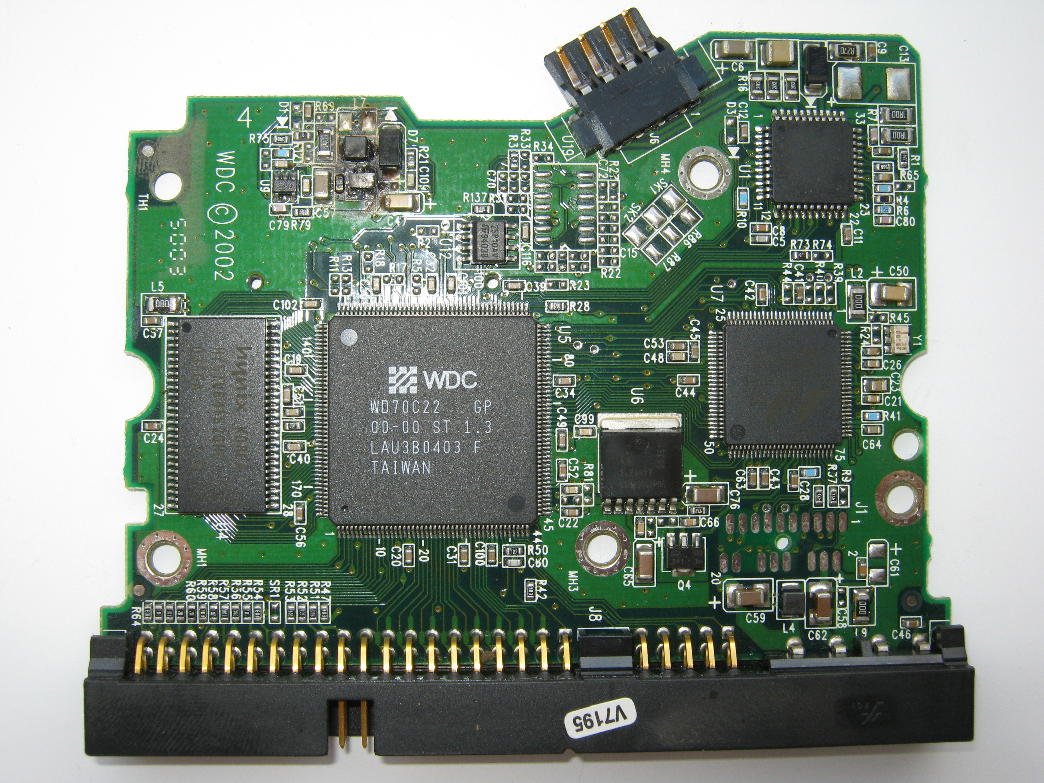

    oba powyższe dyski spaliły się z całą resztą komputera kilka lat temu podczas przepięcia w sieci. Dzisiaj postanowiłem spróbować je odratować.
    Odkręciłem elektronikę z obu dysków, wygląda ona tak:
    -> w przypadku WD800JB-00ETA0:
    Spalone WD800JB-00ETA0 i SP4002H, Co to za element?

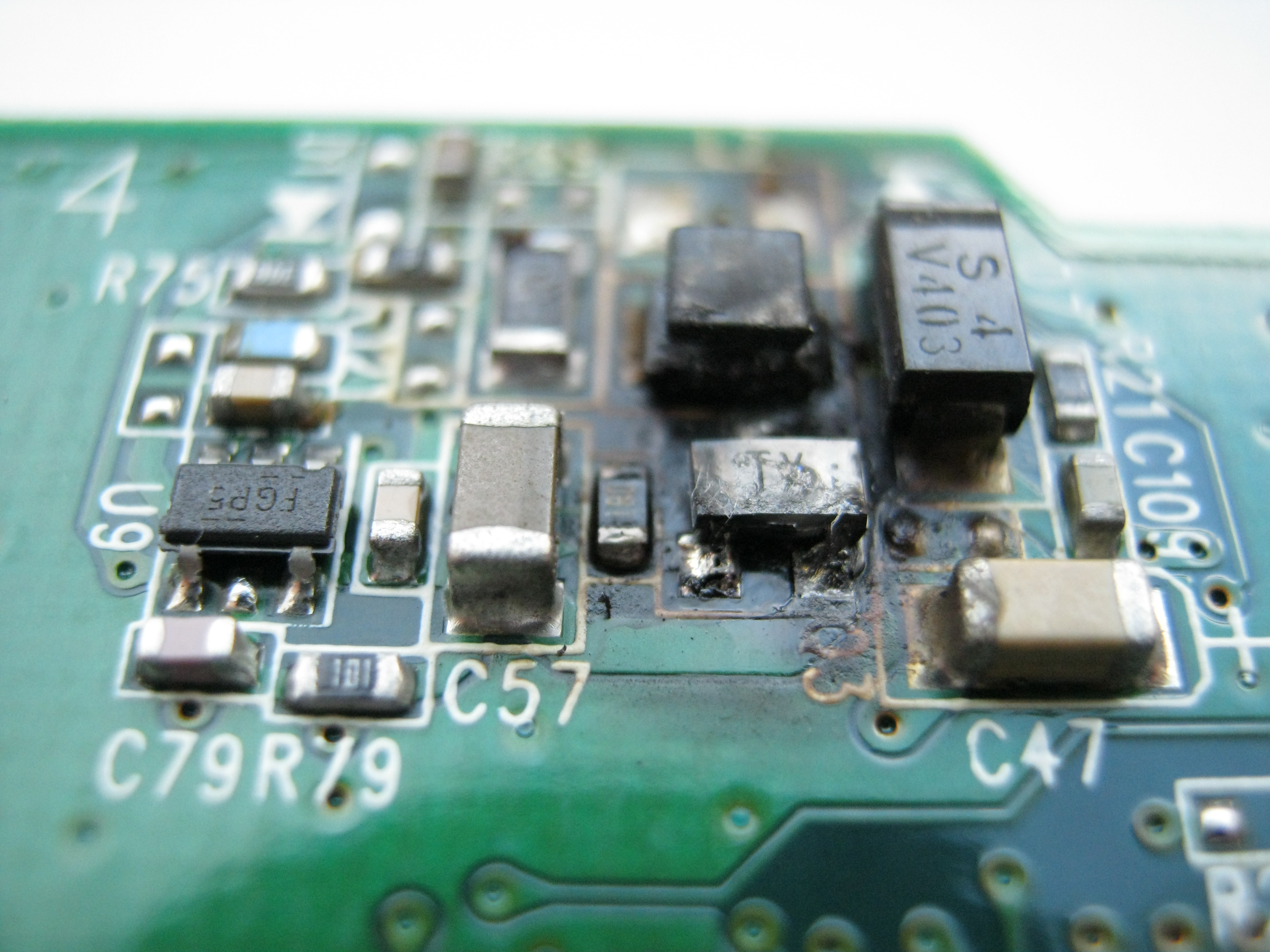

    Tutaj rzuca się w oczy uszkodzenie elementu:

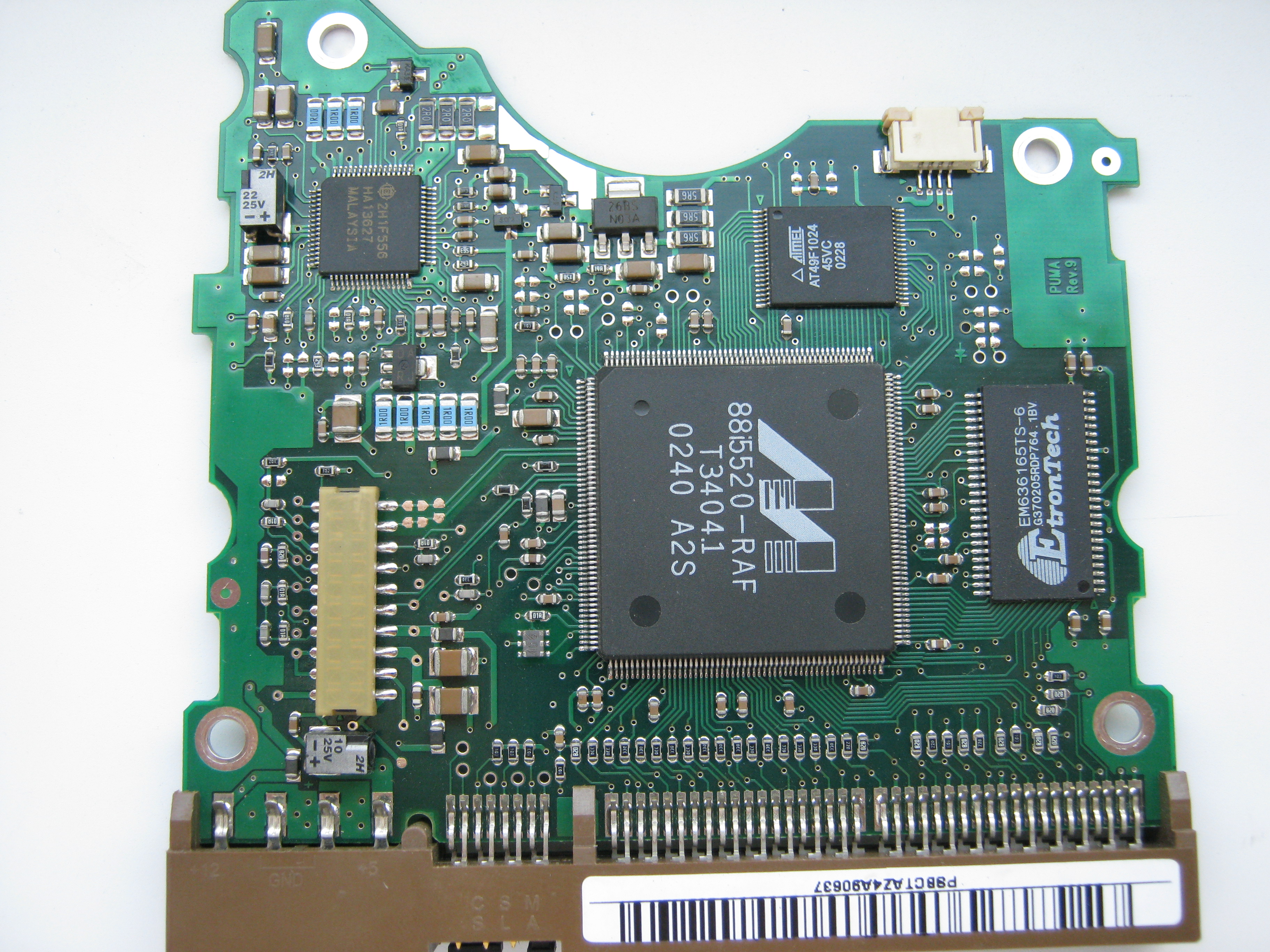

    -> w przypadku SP4002H:
    Tutaj nie widać na pierwszy rzut oka uszkodzeń.
    Moje pierwsze pytanie to; czy wie ktoś może co to za spalony element? Ma on oznaczenie "TX" i 3 końcówki. Tranzystor, stabilizator? Znajduje się ona w wydzielonej sekcji na PCB, która ewidentnie odpowiedzialna jest za zasilanie.
    Drugie pytanie jest o drugi dysk czyli SP4002H co mogło tam ulec uszkodzeniu?
    Liczę na podpowiedzi, fajnie byłoby po latach uruchomić chociaż jeden z tych dysków (:

    W pierwszym przypadku raczej wymiana elektroniki plus przelutowanie U12.
    W drugim czy jest zwarcie pomiędzy 12V a masa lub 5V a masą ?

    W drugim przypadku będzie podobnie ale z tego co napisałeś może być jeszcze gorzej mogło dojść do uszkodzenia preampów. Aby być pewnym należy wymienić elektronikę w jednym i drugim przypadku aby się przekonać. Dodatkowo należy pamiętać o przelutowaniu ROM.
