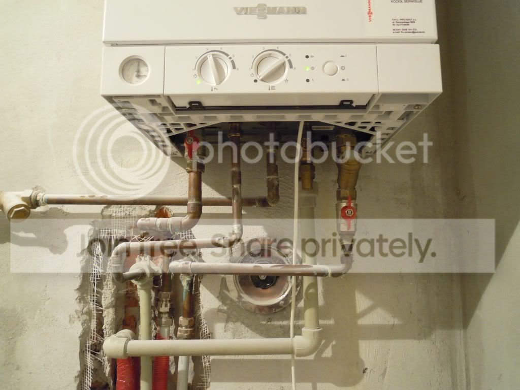

    Przejrzałem chyba wszystkie posty na forum dotyczące tego kotła ale nie znalazłem odpowiedzi na mój problem.
    Otóż mam sobie w domu Vitopend 100 WH1B właśnie i od paru dni kocioł cały czas "buczy" (przepraszam za mało precyzyjne określenie ale na kotłach sie nie znam). Brzmi to jak by cały czas pracowała w środku jakaś pompa albo coś podobnego.
    Odgłos nie jest pracą palnika (palnik startuje w momencie używania ciepłej wody bez problemu).
    Cały kocioł pracuje ok, grzeje wodę. CO mam w tym momencie wyłączone wiec manometr wskazuje 0 (rozumiem ze tak ma być przy wyłączonym CO). Brak ostrzegawczych led-ów. Rurka wyprowadzająca gorącą wodę jest cały czas ciepła / gorąca.
    Dziwne zachowanie zaczęło się kiedy była u nas przerwa w dostawie wody. Nie wiem czy ma to coś wspólnego ale wspominam.
    Mam nadzieje że pytanie nie jest bzdurne. Kocioł "dostaliśmy w spadku" razem z domem i nie ma na niego już gwarancji wiec lekko się martwię.
    Rafal.
    No nie! Manometr powinien zawsze wskazywać 1-1,5 bar. Nawet gdy pokrętło na c.o. nastawione jest na zero. Prawdopodobnie - tak jak piszesz - słyszysz pompę a w niej przepływającą wodę wymieszaną z powietrzem. Uzupełnij układ wodą do ciśn. 1,2 bar.

    To sporo wyjaśnia. Kolejne pytanie:
    Jak uzupełnić układ. Po przeszukaniu strony viessmana znalazłem instrukcje obsługi i serwisowa dla tego kotła. I w żadnej z nich nie mogę znaleźć które przyłącze za co odpowiada.
    Tutaj fota instalacji mojego kotła:
    Vitopend 100 WH1B - Nieustanne buczenie kotła po przerwie w dostawie wody
    Byłbym wdzięczny za wskazanie odpowiedniego zaworu. Skrajny prawy (patrząc na foto) nic nie robi (znaczy sie pewnie robi ale ja nie widzę efektu żadnego).
    Rafal

    obok skrajnego prawego przyłącza (stojąc przodem do kotła) powinien być zaworek z króćcem na wąż (zamiast pokrętła zaworu będzie kwadratowy trzpień) .
    Trzeba podpiąć węża z wodą, napełnić i odpowietrzyć układ.
    Ciśnienie w układzie powinno być w zakresie 1 - 3 bar, minimum 1 bar

    sgt_raffie
    Posty: 3
    Dziękuje bardzo. Faktycznie mały czarny zaworek. Umknął mi wcześniej bo był głęboko pod piecem.
    Wszystko działa, dzięki wielkie za pomoc.
