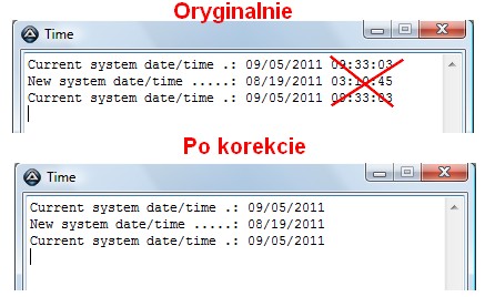

    Pozwoliłem sobie zilustrować zamierzony efekt.

    Jak masz fragment
        ; Get current system time
        $tCur = _Date_Time_GetSystemTime()
        MemoWrite("Current system date/time .: " &   _Date_Time_SystemTimeToDateTimeStr($tCur))
    To zamiast funkcji _Date_Time_SystemTimeToDateTimeStr użyj funkcji _Date_Time_SystemTimeToDateStr tak:
        MemoWrite("Current system date/time .: " &  _Date_Time_SystemTimeToDateStr($tCur))
    Ta funkcja zwraca tylko samą datę, bez czasu. Tak samo w pozostałych częściach programu pozamieniaj te funkcje

    i efekt końcowy:
    [Autoit] Ustawienie samej daty - modyfikacja skryptu.

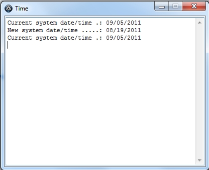

    Dziękuję bardzo. Dokładnie o to mi chodziło.
    Nie mogłem doszukać się funkcji _Date_Time_SystemTimeToDateStr
    Pojawił się kolejny problem
    W momencie pominięcia linijki resetu daty, "szaleje" godzina. Ustawia się na 5: z minutami
    ; _Date_Time_SetSystemTime(DllStructGetPtr($tCur))

    Hmm nie wiem czy rozumiem. Linijka
    Odpowiada za przywrócenie czasu systemowego do wartości odczytanej za pierwszym razem. Pomienięcie tej linii powoduje że ustawienia czasu na lokalnej maszynie się zmieniają na wartości podane ręcznie pod komentarzem "Set new system time". Dlatego przy próbie ponownego odczytu pokazują się te minuty o których piszesz.

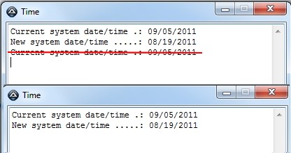

    Zamierzony efekt.

    Usuń ten kod:
        ; Restore system time
  • #11 9897115
    admirators
    Posty: 486
    Pomógł: 13
    Ocena: 59
    Niestety ciągle 5:10. Pojęcia nie mam co się dzieje z tą godziną.
    Pomogło: @HOUR-2
