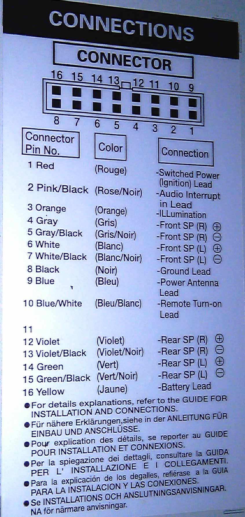

    Witam chciałbym podłączyć radio alpine CDA-9883 ,mam obecnie firmowe i do tego zmieniarka na 6 cd ,posiada ktoś może schemat jak w prosty sposób zamienić oryginalne radio na tą alpine ,zamieszczam poniżej zdjęcia.
    Chciałbym pozostawić tą zmieniarkę ,czy będzie współpracowała z tym radiem.
    Interesuje mnie też czy muszę dokupić wzmacniacz do głośników,mam w planach podłączyć w bagażniku głośnik basowy.
    Czy pozostawić oryginalne głośniki ,a może lepiej wymienić.
    Chciałbym się też zapoznać z ciekawą instalacją do passata B5,oczywiście pod radio alpine CDA-9883

    ALPINE CDA-9883 SCHEMAT
    Passat b5 jak podłączyć radio alpine CDA-9883 i jaka instalacja

    Zastanowiłbym się nad zakupem przejściówki z gniazda radia na kostkę ISO. Dodaje link do sklepu w celach informacyjnych. Taka kostkę z powodzeniem znajdziesz na allegro.pl
    http://www.max24.pl/zlacze-iso-alpine-1,p1936597.html
    Chociażby nad zakupem takiej bym pomyślał.
